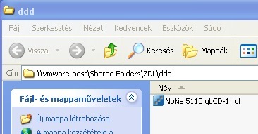

Lassan megőrülök: Alapból van egy frankó 4.1-m, ezt használom,nekem elég, hibátlan (de persze evvel be se tölti). Levadásztam egy 5.4-et azzal sem fordul le. Most letöltöttem a 6-os demo-t, azzal sem fordul le, "syntax error" hibaüzenet. A 6-ost mondjuk akkor sem venném meg, ha azzal működne, mivel szerintem olyan szinten túlbonyolították, amivel szépen agyoncsapták azt, ami anno a Flowcode-nak a legnagyobb előnye volt: az egyszerűség, átláthatóság. Lehet hülyének fognak nézni az MM-nél, de akkor már inkább az 5-öst fogom kifizetni. Ja, egyébként a Fc6-al 2 gépen is próbáltam lefordítani, ebből az egyik tök szűz volt... Megtenné még valaki, hogy egy 5.4 vagy az alatti verzióval lefordítja, csak hogy tudjam, most a verzió a gond, vagy a gépeimmel van probléma? Természetesen ékezet nélkül, főkönyvtárba mentve használom a fájlokat... A hozzászólás módosítva: Dec 22, 2013
Flowcode 5.4.0.0, virtuális Windows XP (VMware Fusion-ban fut, Mac OS X alatt), a fájlnévben maradtak a szóközök, a fájl az XP számára egy hálózati meghajtón van (lásd kép).

De én Köszönöm Kovabe segítségét, sikerült és most már tökéletes! Mindent megpróbáltam kb 5 napig szenvedtem még próbáltam másikat is feltenni, a megoldás végül a teljes írmagjának a kiirtása volt és utána újratelepítés a gép ujrahuzása után!! Hozzá teszem újra húzás előtt ez a verzió se fordított... Ugyhogy a pontos okát még mindig nem tudom de a megoldást már igen! Még egy érdekesség amikor meghülyült akkor a fordító beállítások között a compiler és programmer paraméterek törlődtek és nem is engedte helyettesíteni vagy jól működő alapján felülírni! Tehát ha valakinek nem fordíit a Flow-ja akkor csak szóljon, hátha tudok segíteni! A hozzászólás módosítva: Dec 22, 2013
Felfele nem kompatibilis, azt természetesen tudom. Viszont a Hi-Tech fordító egy különálló, fizetős program, ha jól sejtem. (?) Az MM honlapon én azt látom, hogy a 6-os, 30 napig fullos, megkötés nélkül, tehát még a komponensek száma sem limitált, mint anno a 4-ben volt. Ezért gondolnám, hogy működnie kellene a csatolt progival, mivel azt a készítője az FC5 topicba tette fel. Mindegy, írtam az MM-nek, meglátjuk... Azért kössz mégegyszer!

melyikkel? Közben felraktam a laptopra egy 5.2-t, íme a hibaüzenet, hátha közelebb visz a megoldáshoz... csak a fájlnévhez nyúltam (lerövidítettem NOKIA-ra), a tartalmazó mappa C gyökérben FC néven. A hozzászólás módosítva: Dec 22, 2013
nekem is lefordul,de nem azzal hosszú névvel amit adtál neki FC 5.5.2.1
"csak a fájlnévhez nyúltam (lerövidítettem NOKIA-ra), a tartalmazó mappa C gyökérben FC néven. "
Értem. Tehát vagy 5.5 , vagy nem fogom tudni használni ezt a fájlt. Hmmm. Az gond, mert ez a kijelző igencsak érdekel. Van értelme csak a C kódot kimentve megpróbálkoznom egy külső fordítóval?
