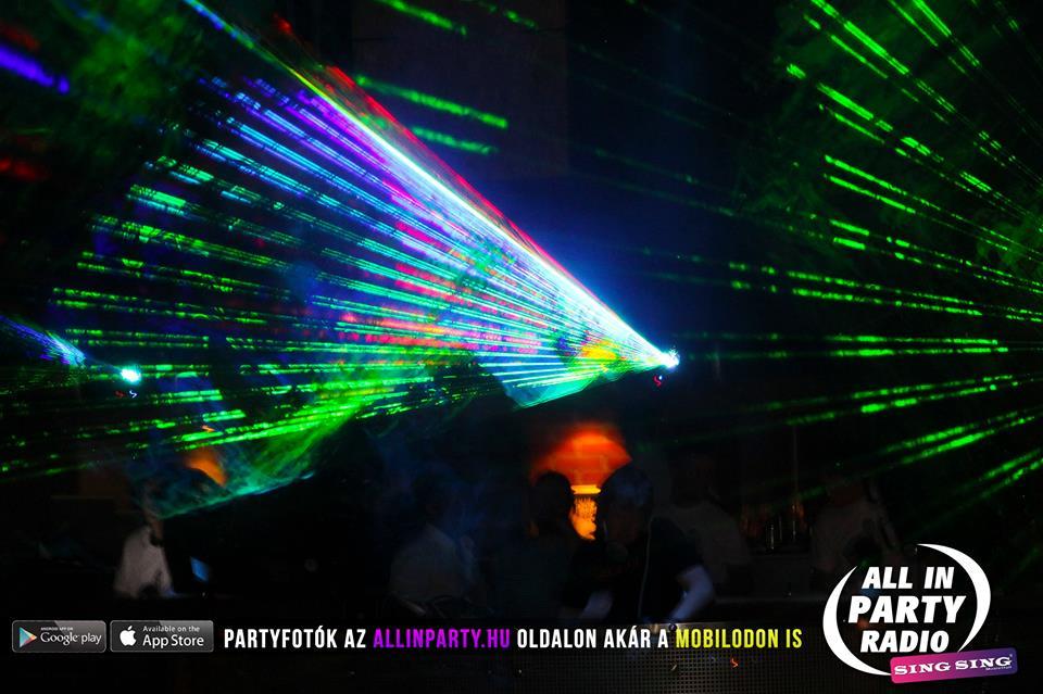

Sziasztok pár Kép a Hétvégi Sing Sing-es Jhon Digweed-en voltak bevetésen a lézerek pontossan 7 db.
A hozzászólás módosítva: Dec 18, 2013
Szépek, szabad tudni milyen szoftvert használsz?
Még Pár kép
Eszt szeretem, s önt belém lelket és kitartást! A hatása, hogy ver minden fényt látványba! (számomra)
![]() Örülök hogy van pár amatőr kolléga akiktől van mit tanulni és köszönet nektek példamutató munkátok, már talán profi szintre lép be, nagyon igyekszek én is hasonló eredményeket elérni. Kár hogy nem lehettem ott ![]()
A színeket nagyon szépen behangoltad, ritka az ilyen szép eredmény(ebbe a térségben), kíváncsi vagyok a rendszered összhatására, ami várhatóan elég ütős lehet!
![]() A hozzászólás módosítva: Dec 21, 2013
Szép igényes munka!!! Gratulálok hozzá!
