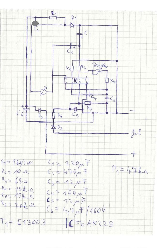

Na itt van a rajz.

Hello! Egy DIP8-as tok lábszámozása nem ilyen sorrendű. Ha már az IC kinézet képét rajzoljuk, akkor a lábszámozása legyen helyes! üdv!
