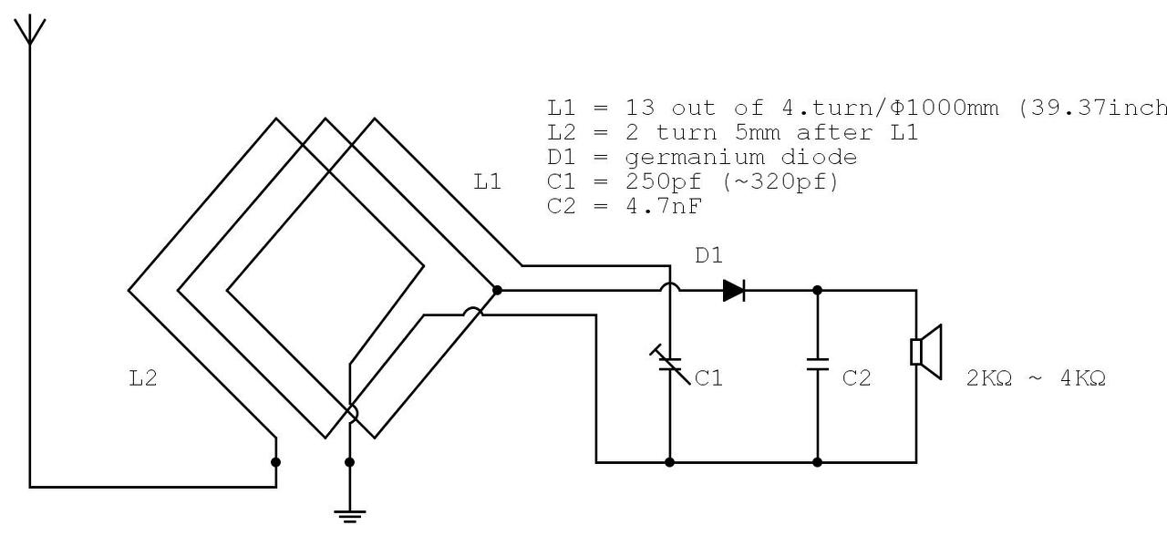

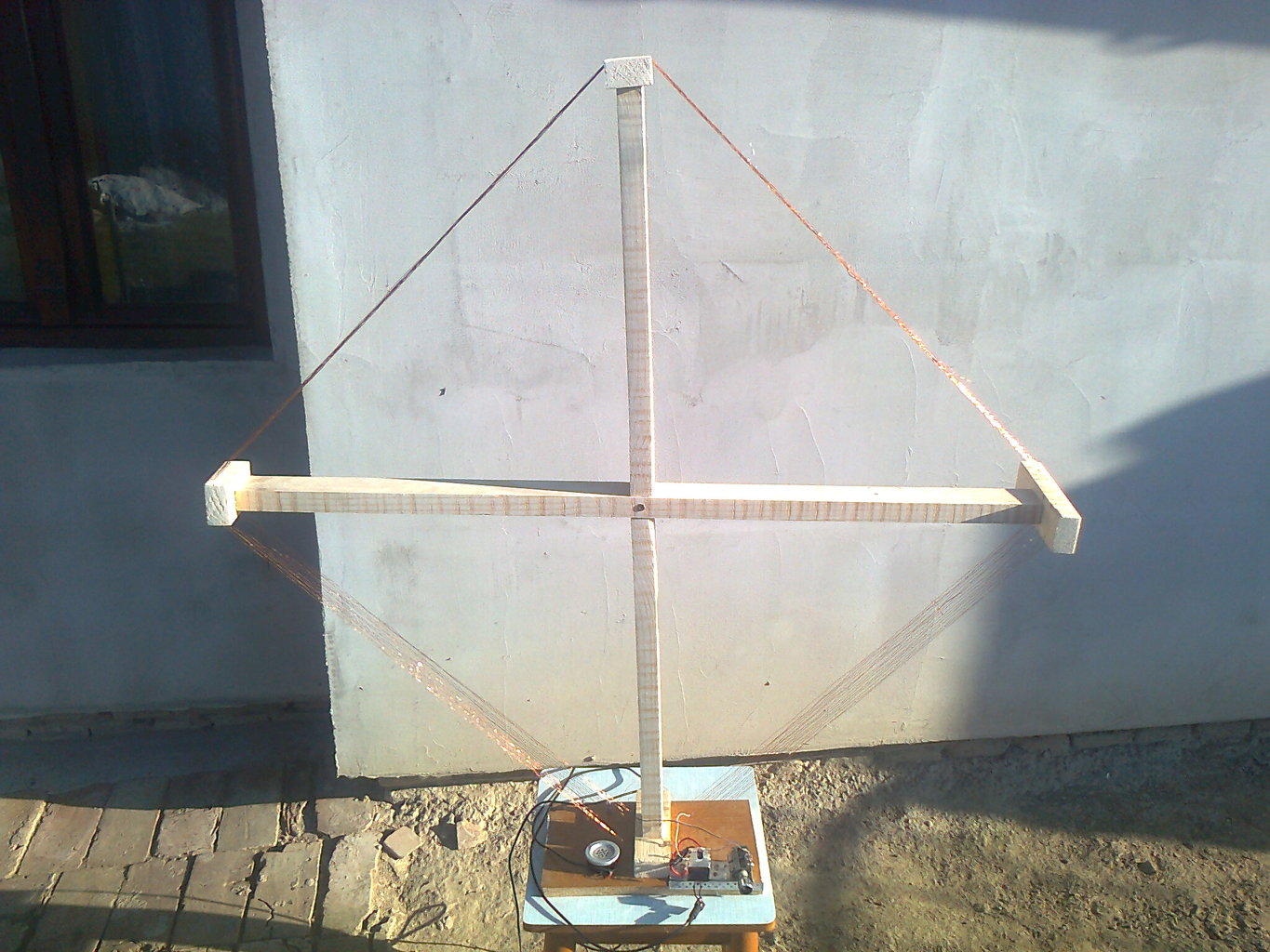

(#) bigrobi hozzászólása Jan 5, 2014 / 2
Az en detektoros radiom, igaz picit nagyobb a hagyomanyosnal (1m magas -1m szeles) de halkan 4~5 almas bejon kulso antenna nelkul, de ugy csinlatam hogy ra lehessen kapcsolni kulso antennat is ;s foldelest akor termeszetesen hangosabb. Ezen kivul az osszes tobbi keverte a vett almasokat kiveve kozpepiskolas koromba sikerult egyet oszedobni az jo volt de kidobtam sajnos azt hittem tobet nemr adiotehnikazom :-O a tetejeben a kozephullamu adok nagy ressze nem mukodik Remelem valakinek ezzzel is segitseget nyujtotam. Ma szinte senki sem foglakozik ilyen keszulekekel, es a fiatalokat a egyre inkab az ultramodern mobilok erdeklik csak

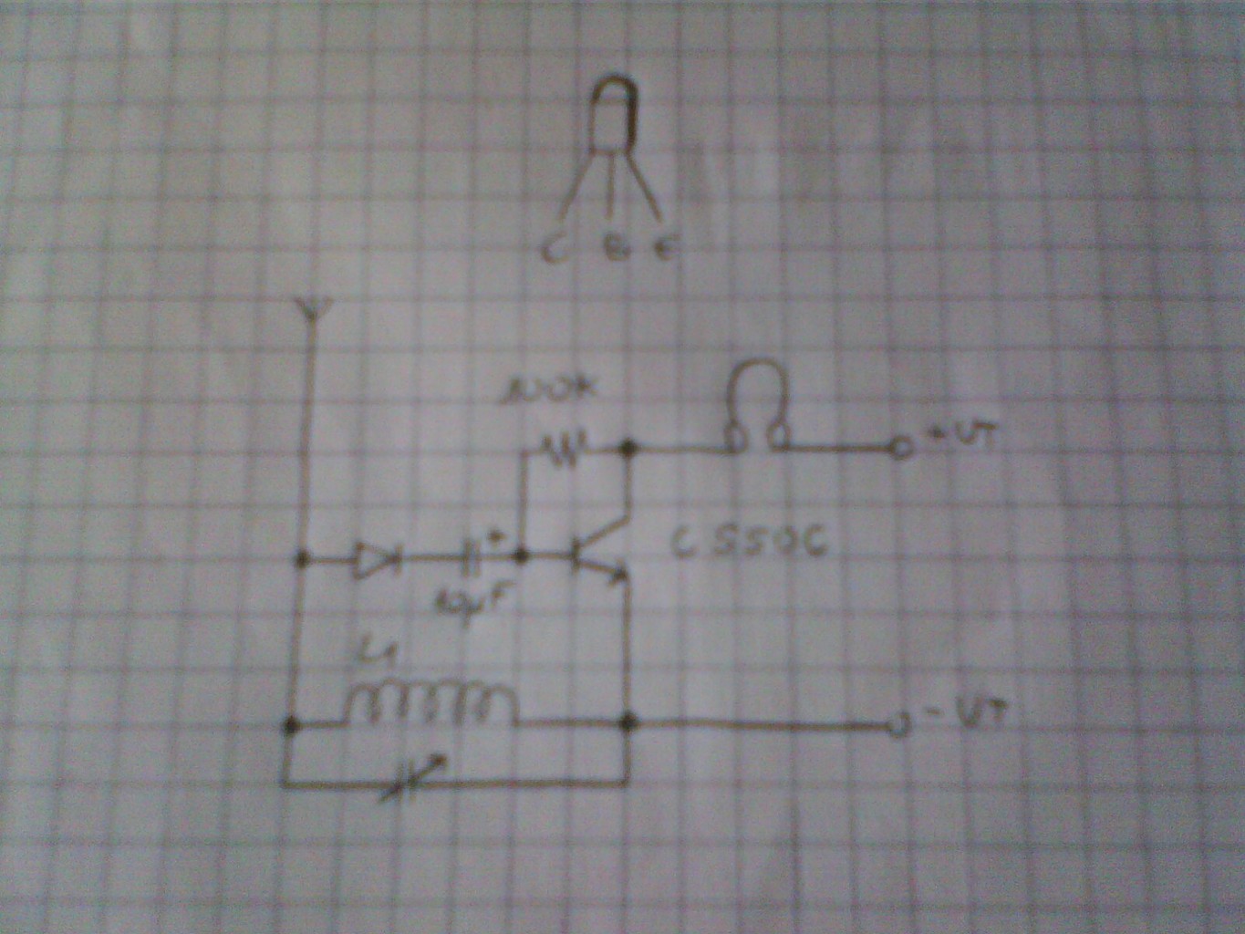

(#) ELKO26 hozzászólása Feb 4, 2014 /
Pillanatok alatt megépíthető saját fejlesztés,azt mondtátok,hogy egy tranyó engedélyezett.
(#) Kera_Will válasza ELKO26 hozzászólására (») Feb 4, 2014 /

(#) Gafly válasza ELKO26 hozzászólására (») Feb 5, 2014 /
A dióda katódja és a tranzisztor emittere közé kell egy ellenállás, mert egyébként nem igazán fog rendesen működni.
Valamint germánium tűs dióda javasolt hozzá.

(#) ELKO26 válasza Gafly hozzászólására (») Feb 5, 2014 /
A bázis meg a kollektor közötti ellenállás bevált,szépen szól "hangosan"

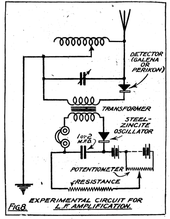

(#) Gyantáscin válasza Qju hozzászólására (») Feb 24, 2014 / 1
De jó! Ha jól látom, ebben a készülékben a cinkit dióda karakterisztikájának negatív ellenállású szakaszát használták fel hangfrekvenciás erősítésre.

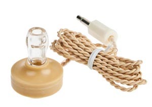

Jó vételt! Találtam egy ötletes kis detektorost. Sajnos ennek a leírása olaszul van. (Da "Selezione di Radio e TV", gennaio 1970) 8 oldalas pdf. Ha valaki tudna segíteni a fordításban akkor nyugodt szívvel lehetne ajánlani a megépítését akár gyermekek részére is. Én úgy vettem ki hogy valami fém fóliás karton vagy réz bevonatú "nyák"lemez is lehet az alapanyaga. A hozzá használható fülhallgató sem lenne egy drága darab. Pl.
Vélemény?
(#) Vales válasza Qju hozzászólására (») Feb 27, 2014 /
Jópofa darab, talán érdemes lenne reprodukálni valahogy és akkor kiderülne, valóban beváltja-e a hozzá fűzött reményeket.
(#) fecameca válasza gkari hozzászólására (») Júl 2, 2014 /
A mostani Nokia telefonokhoz mit adnak? Hiába kérdeztem meg egy másik topikban, senki nem tud róla semmit. De lehet, hogy összedobok egy detektoros rádiót csak azért, hogy kipróbáljam, ezzel milyen?
