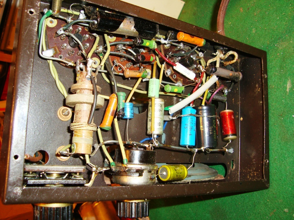

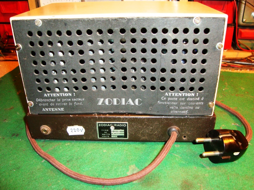

Buék mindenkinek. Egy kis érdekességet szeretnék bemutatni. Kezembe került ez a Francia feliratos rádió, sem a típusát, sem a gyártmányát nem sikerült beazonosítani. Én még a régi készülékek között ilyen kicsit nem láttam, az egész 20x15x12 cm. Eredetileg 110V-os egyenes rendszerű két hangolt körös rádió hasonlóan a Magyar Pajti-Tihany-hoz. Összesen 4 cső van benne, még ilyeneket sem láttam, pedig 2. Tungsram a feliratuk szerint. 110V-ra kapcsolva megszólalt ugyan, kicsit zizegett a hangszóró, kihagyott a pot. méter, meg a hull. váltó, stb.
Ez a kisebb baj, a nagyobb, hogy át kell alakítani 220V-ra. Soros ellenállás a méretek, meg a melegedés miatt szóba sem jöhet, trafót kell tekerni hozzá. Jó lett volna a néprádió 220/110-es trafója, csak volt egy bökkenő! Sehol sem találtam a gépben semilyen soros ellenállást a fűtéseknek, a 4 cső fűtése meg nem lehet 110V semmiképpen. Nem mertem a trafót beépíteni, míg nem mérek ki mindent. Hosszas méricsgélés után jöttem rá, hogy a fűtőköri soros ellenállás, maga a HÁLÓZATI ZSINÓR! Vagyis 3 eres, amiből az egyik ér 600 ohmos. Még jó hogy nem kötöttem be a trafót gépiesen a zsinór belső végére. Ha tönkretettem volna a csöveket, nem tudom, hogy pótolni lehetett volna őket egyáltalán. Az árukról nem is beszélve. Természetesen ezután át kellett számolni, és újratekerni a trafót, megfelelő feszültségekkel. Másként csak külső csatlakoztatással lehetett volna megoldani. Éppen belefért a hangszóró mellé. Már készen van, szépen szól. Csak azért írtam ilyen részletesen hogy látható legyen mi mindenre kell vigyázni, egy ismeretlen készüléknél. A többi a képeken.
