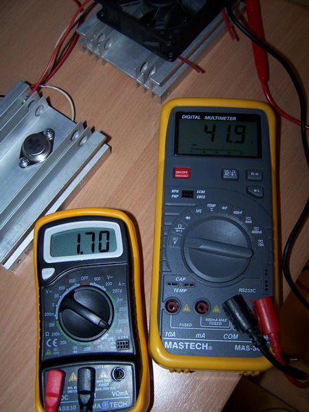

A tranzisztorokra annak csak a fele feszültség esik. Elvileg ki kéne hogy bírja, de jobb a békesség. A feszen csökkenteni fogok, vagy a tranyókat cserélem ki MJ15003-ra, arról a JLH-sok is jókat írtak.
Idézet: „Az erősítő így kb. fele annyi árammmal is nagyon szépen szól 8ohm-os hangszóróval.” Az lehet, de 10W-ot tuti nem fogsz tudni kiszedni belole felteve ha az eredeti ny.aram 1.7A volt most pedig ennek a fele azaz 850mA a ny.aram.
Igen igen! Tisztába vagyok vele. Azért nem állítottam be rendesen, mert hétvégén nincs nyitva semmi mikroelektronikai üzlet itt Pesten és semmit se tudtam előre haladni. Most egyenlőre örülök, hogy szól. Holnap majd veszek pár alkatrészt megcsinálom a rendes 40V-os tápot, ami egyenbe lesz 40V. Aztán akkor majd jobban merem adni neki az áramot. Meg lehet a tranyókat is kicserélem MJ15003-ra bár jobb szeretném ha simán 2N3055-tel is működne. A hűtéssel már nem lesz gond. Majd beszámolok a fejleményekről.
Egyébként találtam egy embert, aki megcsinálta és működik neki 1,78A nyugalmi árammal, igaz ő csak 32V-al hajtja.

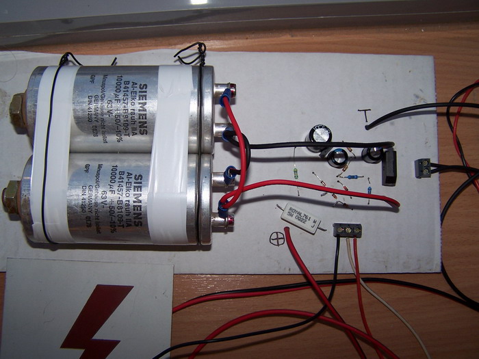

Elkészítettem az áramkorlátos fesz. stabilizátort annyi külömbséggel, hogy a 4700µF helyett 200000 van. Rákötöttem az erősítőre. Hagytam a 2N3055-öket. Szépen beállítottam a fél feszt. Az áramot némi izgulás és para után sikerült belőni 1,56A-ra. A kapcsolási rajzba én módosítanám P2 értékét 50kOhmra, vagy ha már 100, akkor meg két 50k-s potit raknék sorba, hogy ne legyen olyan érzékeny a rendszer a csavarásra egy ponton. Az erősítőn 42,7V-ot mérek és amint írtam 1.56A-vesz fel. A tranzisztorok valóban rendesen fűtenének, de a ventillátoros hűtés ezt szépen kompenzálja. Az új tápon lévő 2N3055-nek nincs ventillátora, de nem is melegszik annyira, de hosszú távon nagyobb hűtőre fogom rakni, mert azért érezhetően fűt az is és még nem volt időm sokáig járatni a rendszert.
Most még csak két 4 Ohm-os 5W-os vacak TESLA hangszórót kötöttem sorba, mert itt a kollégiumba nekem nincs másom, de majd a haveroktól megint elkérem, az előző képeken is láthatő nagy hangfalat és azzal is kipróbáljuk, mert a kis TESLA-k nagyon gyengék. Bár hozzáteszem mintha újjá szüledtek volna. Kristálytisztán szólnak és öröm őket hallgatni. Egy rendes hangfallal majd biztos jobban kijön az A osztály minden jó tulajdonsága. A bemeneti érzékenységet még nem vizsgáltam. Ott akkor mi is számit jónak? Mikor jó? és mit kell hogy mérjek? Ki fogom cserélni a P2 trimmert és még lehet, hogy 1,7A fogok beállítani, ahogy az eredeti kapcsolásba is szerepel. Annak nagyon örülök, hogy a 2N3005-tel is simán működik. Páran azt mondtátok, hogy az nem fogja bírni és hogy cseréljem ki nagyobbra. Szerintem simán bírja, csak a gyártmány nem mindegy. A CDIL gyártmányok simán megpusztultak, amint azt írtam is már, de most amik bent vannak, azok valami jobb gyártmányúak, ez persze az áron is meglátszik. Most kb. ennyi jutott eszembe a tapasztalatokból, majd még biztos írok, meg még küldök pár képet is. Köszönök minden eddigi segítséget és a továbbiakban is kérlek segítsetek válaszaitokkal, tanácsaitokkal és észrevételeitekkel. Vendel
Ime a kész 20W A osztály, ami vsz. nem 20W, de ha csak 15W, már az is szép. Most már mehet rendes nyákra a dolog. Ezen a linken majd fel lesz rakva az egyszerűsítettet nyák és beültetési rajz is.
Nagyon szépen szól, kölcsönkértem egy havarom hangfalát és nem győzöm hallgatni annyira tisztán és szépen szól. A tanulségok: -2N3055-tel vígan elmegy, csak a gyártmány legyen jó. -P2 trimmert ki lehet cserélni 50kOhmosra, mert kb. 10k körül van beállítva és 100k trimmerel nehéz belőni az áramerősséget. -A tranzisztorok hűtése fontos ha nem elég nagy a hűtőborda jó a ventillátor, de csak kb. 8-10V os üzemben, mert úgy még elég halk. -A tápfeszültség egyenirányítva pufferelve legyen kb. 40V és akkor nyugodtan lehet 1,7A-es nyugalmi áramot beállítani, nem kell félni hogy elszállnak a 2n3055-ök A kimenő kondenzátorral párhuzamosan célszerű kötni egy 10µF-os MKT-t meg a bemenő kondenzátor is jobb ha MKT Köszönöm a segítséget a hozzászólásaitokkal! Ha esetleg van még valami ötletetek szívesen várom. Ha valakinek kedve támadt megépíteni, most már kérdezhet tőlem a tapasztalatokról. Érdemes lenne összehasonlítani egy hasonló JLH-val, kíváncsi lennék, hogy mennyiben tér el a két erősítő.

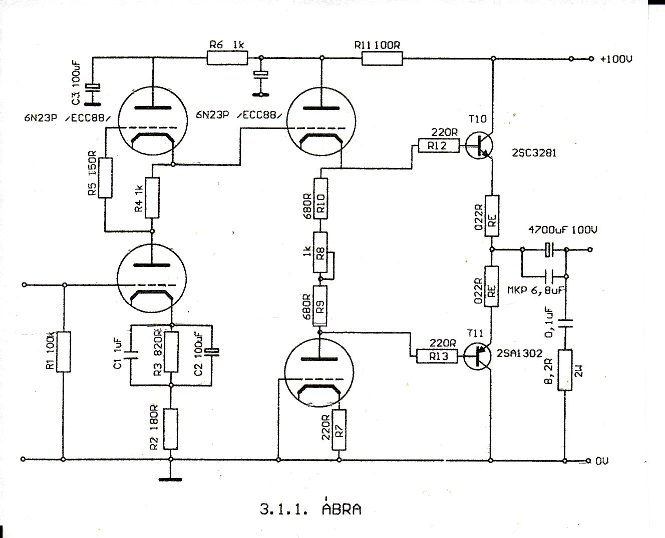

Hello! Van itt néhány igen jó hangú erősítő, aminél jobbat (főleg a 3.3.1 és 3.3.2) boltban félmillió alatt nem kapsz. Ezek hibrid erősítők, de persze a végét meghajthatod tranyókkal is. Ezek A oszályúak. A 3.1.1 20-40W -ot tud. A másik kettő nemtudom, de az is A-s és az szebben szól. Azokat is meg lehet csinálni tranyóval a fet helyett. Az utóbbi kettőnek (ami igazából 1, ill. annak 2 verziója) a szépsége, hogy végfoknál npn eszközök vannak (azonos polaritású!) és azonos elektródájukon van a kimenetük, előny még a földfüggetlen szimmetrikus kimenet, és persze az A osztály! A csöves feszültségerősítés csak hab a tortán. Ez tehát minden feltételnek megfelel ami egy igazán jó hangú erősítőnél ajánlott. A mosfeteknél elhagyható a védő zener dióda, így szebben szól (legalábbis ezt mondja aki már megépítette).
Ja! És fázni sem fogsz mellette! ![]() ![]() Én ezt a Projectet (3.3.1/3.3.2) jövő évre tervezem. Be kell hozzá szerezni a csöveket, aztán neki lehet rugaszkodni.
Ezek a rajzok Ágoston Lajos:Audiofil erősítők építése című könyvébe jelentek meg és ott található hozzá leírás is.
Úgy, ahogy mondod! Nagyon jó könyv. Sokmindent építettem már belőle, és még fogok is. A JLH A osztályú nagyon szépen szólt, de pici volt a teljesítménye. Ezért jön az "ezoterika" című fejezet jövőre. A 3.3.1/2 szerintem a 2-es lesz a tuti, hogy ne kelljen trafóznom.
