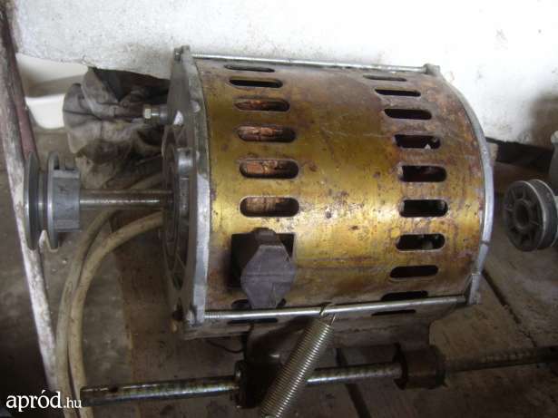

A szomszédom beszerzett egy ismeretlen villanymotort ( nincs rajta adatlap). Nekem első ránézésre mosógép motornak tűnik. Az lenne a kérdésem milyen kondi kell hozzá, és hogyan kösse be, állítása szerint 220 v-os. 6 csatlakozása van: Fehér, szürke, zöld-sárga, piros, fekete, kék. A segítséget előre is köszönöm.

Idézet: „Az lenne a kérdésem milyen kondi kell hozzá” Minek alapján feltételezed, hogy kondenzátor kell hozzá?
Esetleg nem ilyen csatlakozása van?
Mert megpróbálta bekötni, és nem indult csak búgott.
Ha jól látom ez egy Hajdu Minimat mosógép motorja, ha így van IMI motor kell hogy legyen,és ha valóban az akkor:16mikros kondi kell hozzá,bekötése megtalálható itt a fórumba is,de röviden így néz ki: 6 kivezetés=2 sorba 3 saru,egyik sor mosó,másik sor centri üzem,ha jól emlékszem középső saruk a nullák,de ennek nézz utána,az 1 saru fázis,2 nulla,3 kondi,a forgásirányt az határozza meg hogy a kondi a fázisra vagy nullára van kötve. Pontos megnevezése:U1-V1-W1 és U2-V2-W2 ki kell mérni melyik a fő és segéd tekercs,a közös pont a nulla,mosóüzembe nem szabad sokáig járatni mert túlmelegszik,centri üzembe csak bal forgási irányba lehet biztonságosan használni,jobbra menetnél túlhevül.De lehet más mosógép motorja is. A hozzászólás módosítva: Jan 5, 2014

Köszönöm a segítséget. Most voltam nála és sikerült működésre bírni a motort. Annyi volt a különbség, hogy a két szélső volt a nulla. Bár még ő sem tudja mire fogja használni, de legalább működik.

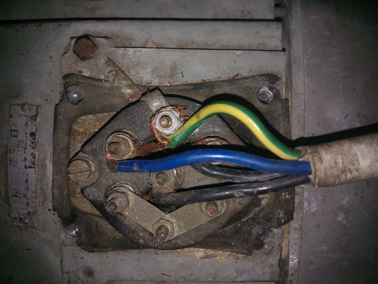

Elnézést hogy csak most rakom fel a képeket csak nem volt igőm eddig.
Így néz ki a két motorom kivezetései, és mindkettő egyfázisú. A hozzászólás módosítva: Jan 12, 2014
