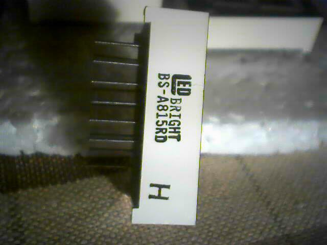

helló. a labortápnak a vizszintes része már megvan. A függőleges oldalán van a kijelző. Nost a kérdésem. Vannak nekem olyan kijelzőim. Azokat bele-e lehet épiteni. Lényegében sak a lábakat kell a megfelelő helyre forrasztani nem? A labortápba közös anódú kijelző kell. Ez is olyan.
(#) mex válasza jdani hozzászólására (») Dec 22, 2007 /
Közvetlenül nem tudod beépiteni,mert a lábkiosztás más. Vagy flexibilis kötésekkel szegmensenként kötöd be a megfelelő helyekre,vagy áttervezed a panelt a kijelzőid lábkiosztásának megfelelőre.
(#) jdani hozzászólása Dec 22, 2007 /
elméletileg, én igy gondoltam. A emgfelelő lábakat, amegfelelő helyre forrasztom drótokkal.

(#) Attila86 válasza jdani hozzászólására (») Dec 22, 2007 /
Üdv.!
Mindenféleképpen ezeket a kijelzőket szeretnéd használni?
A "v.JPG" képeden nem értem hogy mit kellene nézni. Ha ez valamiféle 'kijelző-adapter' huzalozás lenne, akkor nem jó. A labortáphoz szükséges kijelző lábai egyáltalán nem így vannak.
Nekem az a véleményem, hogy inkább vegyél 4db kijelzőt amit csak be kell ültetned, mert így nem kell vacakolni drótozgatással vagy nyáktervezéssel. Utóbbi szerintem nem is lenne igazán megoldható(, pláne hogy .brd-t még senkinek sem adtam).
Üdv.: Attila
a konepció: Az eredeti nyákon vannak a 4 kijelzők. 1 kijelzőnek 5+5 lába van.azok között ott van a : a , b , c , d , e , f , g és a + láb. Ez eddig remélem érthető. És amit én mutattam a v.jpg képen, az csak egy egyszerű nagyobb kijelző, aminek ugyanezeka lábai megvannak. és ha minda 2-nél passzolnak a lábak, akkor már csak a helyes összekábelzást kell megoldani..
Gondolom ezt Attilának irtad. A koncepció helyes. Annyit kell tenned,hogy az eredeti kijelző datasheetjét letöltöd,és a lábkiosztásának megfelelő forrpontokat beazonositod a szegmenseknek megfelelően. Nyilván tudod a te kijelzőid lábkiosztását is,igy nem okozhat nehézséget a vezetékezés. A pozitiv tápfeszt a te panelodon is kösd rá mindegyik kijelzőre és csak egy vezetékkel vidd át az eredeti panelra. Igy megspórolsz 3 db madzagot.

na igy gondoltam én is. De még mindig kell segitség, ha tudna valaki.. Az én kijelző lábkiosztását tudom, de azeredeti nyákon a kis kijelzők lábkiosztását nem ismerem. És mindegyik közös anódu kicsi kijelző lábkiosztása ugyanaz. De én ezeket nem tudom. Teját azt jó lenne megtudni, hogy az eredeni nyákon, milyen a lábkiosztás..
Itt van,ez alapján tájékozódj. A hatodik oldalon nézd.
Kijelző.pdf
(#) jdani válasza mex hozzászólására (») Dec 22, 2007 /
aháá. HA ez tényleg igy van, akkor nagyon-nagyon sokat segitelttél! nagyon köszönöööööömmm !!!!!

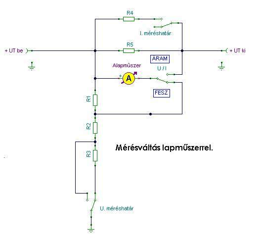

(#) Erick hozzászólása Dec 23, 2007 /
Sziasztok!!!
Itt keresgéltem a fórumokon olyan kapcsolásokat amivel egyszerűen és olcsón meg tudnám oldani azt hogy a készülő labortápomon egy panelmérővel tudjak egy kapcsoló segítségével Áramot és Feszültséget is mérni!!!
Ehhez találtam egyet,de sajna nincsenek rajta az ellenállás értékek!!
És azt sem tudom hogy jó-e egyáltalán ez a kapcsolás!!!Ha valaki tudna ezekben a kérdésekben segíteni az kérem írjon!!!!
Lent van egy kép a kapcsolásról és a műszerről!!
A műszer adatai:
3 1/2 digit max. kijelzés:1999
DC feszültség:+/- 2V
Mérési pontosság: +/- 0,5%
Bemenő impedancia: 100Mohm
Tápellátás: DC 8-12V
Mérete: szélesség: 68*magasság: 28*mélység: 44(mm)
(#) Erick válasza Erick hozzászólására (») Dec 25, 2007 /
Srácok ha valaki tudna rajtam segíteni annak nagyon örülnék!!!Mert sürgős lenne !!!
Köszi!!!
(#) mex válasza Erick hozzászólására (») Dec 25, 2007 /
Korrekt válaszhoz kellene a tápod rajza.
(#) Erick válasza mex hozzászólására (») Dec 25, 2007 /
Helló!!!
Itt van tessék ez van nekem megépítve!!!
