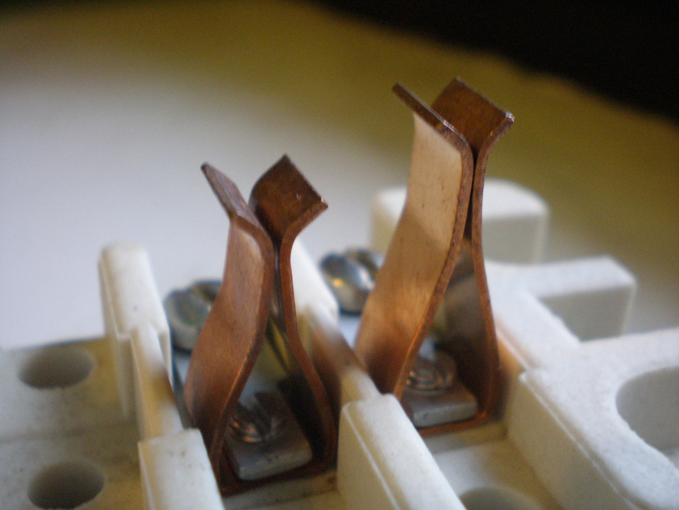

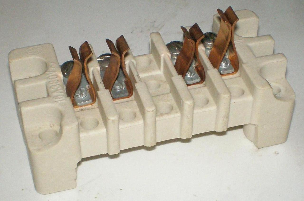

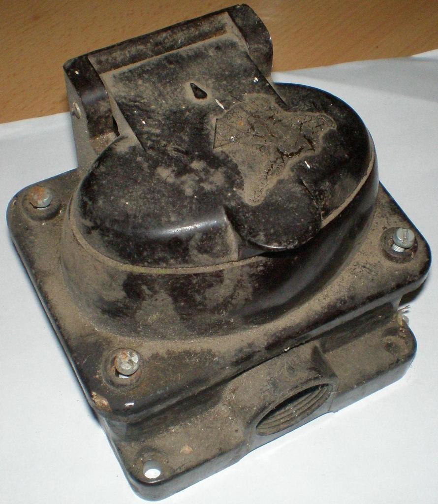

Sziasztok, megint én vagyok itt egy furcsa csatlakozóval. Korban szerintem megegyezik az előzővel. Maga a csatlakozó egy ipari 380 volt 16 amperes darab, brutális felépítéssel. 1,5 mm-es réz lemezből vannak hajtogatva a kontaktok, vastag bakelit doboz, és szinte törhetetlen vastagságú porcelán szerelőlap. Ez mikori lehet, nem tudja valami?
Az első képen látható hogy hogyan érkezett.

Ez a 40-50-es évek aljzata. Az érintkezők foszforbronzból készültek.

Köszönöm, valahol megvan a hozzá való dugó is.

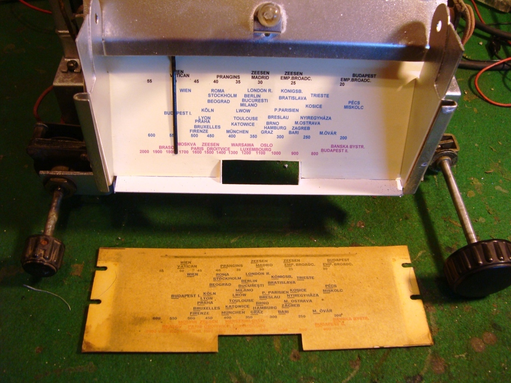

![]() Egy dolgot viszont észrevettem, mintha nem jól lenne rajta a skálahúr, mert fordítva megy a mutató mint ahogy tekered a gombot. A hozzászólás módosítva: Jan 18, 2014
Igazad is van, meg nem-is. A fényképek sajnos sokat csalnak színben, a többszöri átkonvergálás, meg a tömörítés miatt. Csináltam egy képet a régi skáláról, mellé téve az új (rontott) darabját. A régi skálán látszik, hogy a 80 év alatt a régi papír mennyire besárgult, ott ahol a felerősítő lemez alatt volt sokkal világosabb. De valószínű már az sem az eredeti szin. Így már látható milyen kicsi a különbség, szerintem az általunk készített nagyon hasonlíthat az eredetihez....

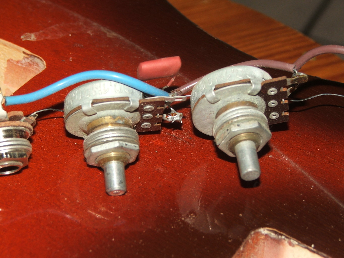

Egy ismeretlen gyártmányú régi hangszer beazonosításához szeretnék segítséget kérni, talán a benne található potik nyújthatnak némi támpontot legalább abban, melyik országban gyárthatták. A potméterek "A" jelzésűek és mérés szerint lineárisak, ebből arra következtetek, hogy európában készült, a tengerentúliak pont fordítva vannak jelölve. Hátha valaki találkozott már ilyennel valami régi készülékben. |
