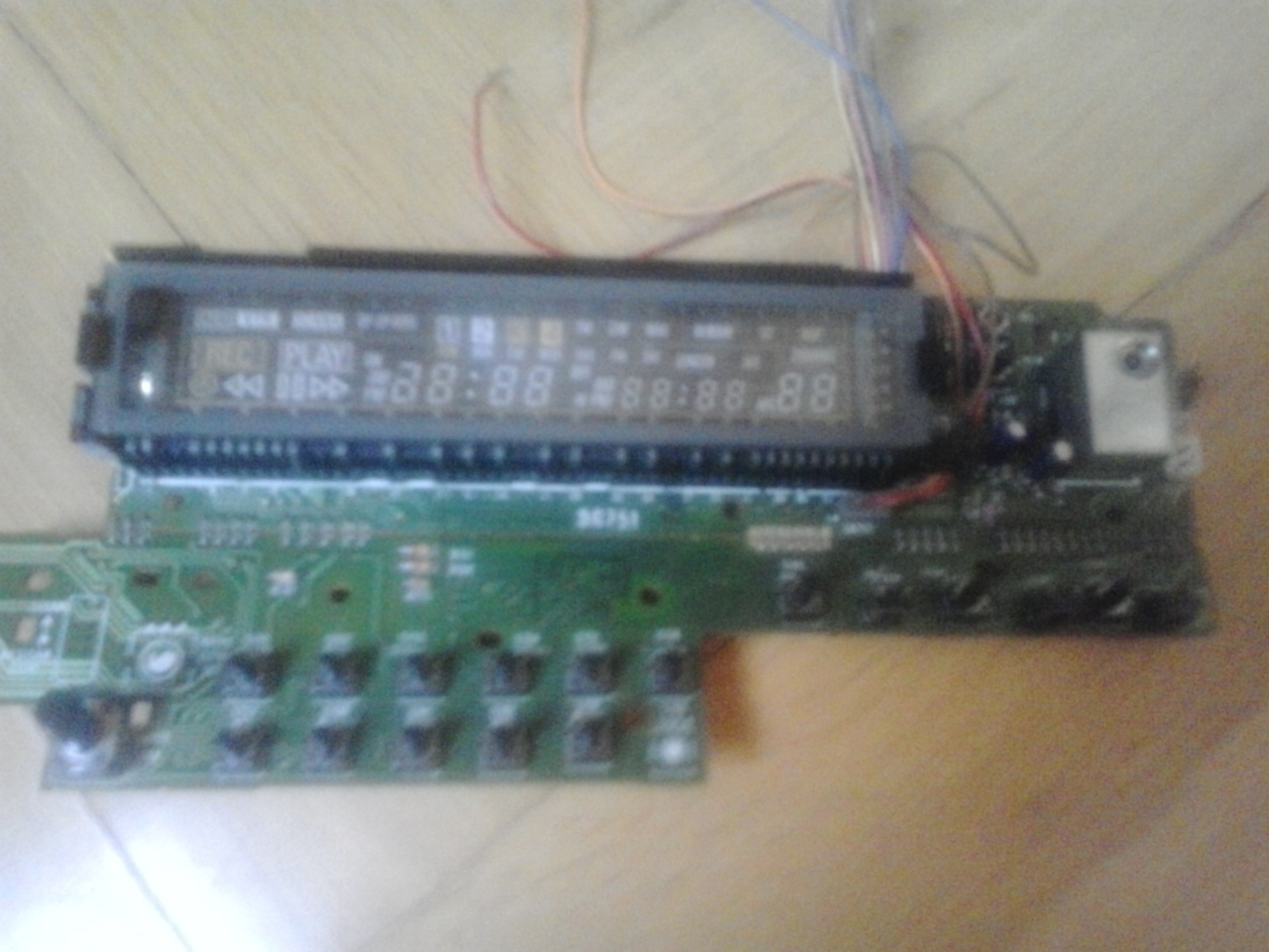

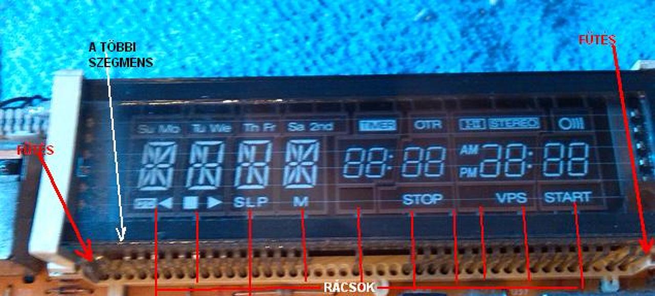

Minap találtam az utcán(!) egy ilyen gyönyörűséget, gombokkal, vezérlő ic-vel. Valószínű, hogy egy videomagnóból származik, de maga a videomagnó nem volt ott. Tehát szeretném óraként működésre bírni, csak nem tudom hogyan. Megy a paneljába 1*3 kábel, ezek közül 1 megy a kijelző lábaihoz, amik a szegmensek előtti hálóhoz. a másik is, de az egy ellenálláson keresztül. A harmadik elveszik a kijelző mögött. Az ic-re ez van írva: 6k3 hd641085s a30 tim-pal-vps. Megy még az ichez 1*14 és 1*9 kábel. Tehát hogy lehetne ezt működésre bírni? Hova kell a fűtéshez az anódfeszültséget kötni? Vagy hagyjam a fenébe? (ezt ne mondjátok )
Ha jól rémlik SPI-n vagy talán I2C-n keresztül lehet vezérelni... Megy a mikrokontroller programozás?
Én hagynám a ...
hát a programozás semmilyen formája nem megy
és tápfeszt hol kell neki adni, és az milyen és mekkora legyen?

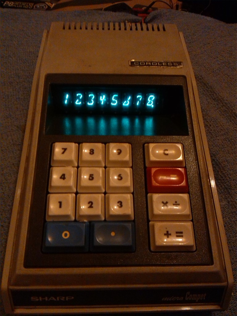

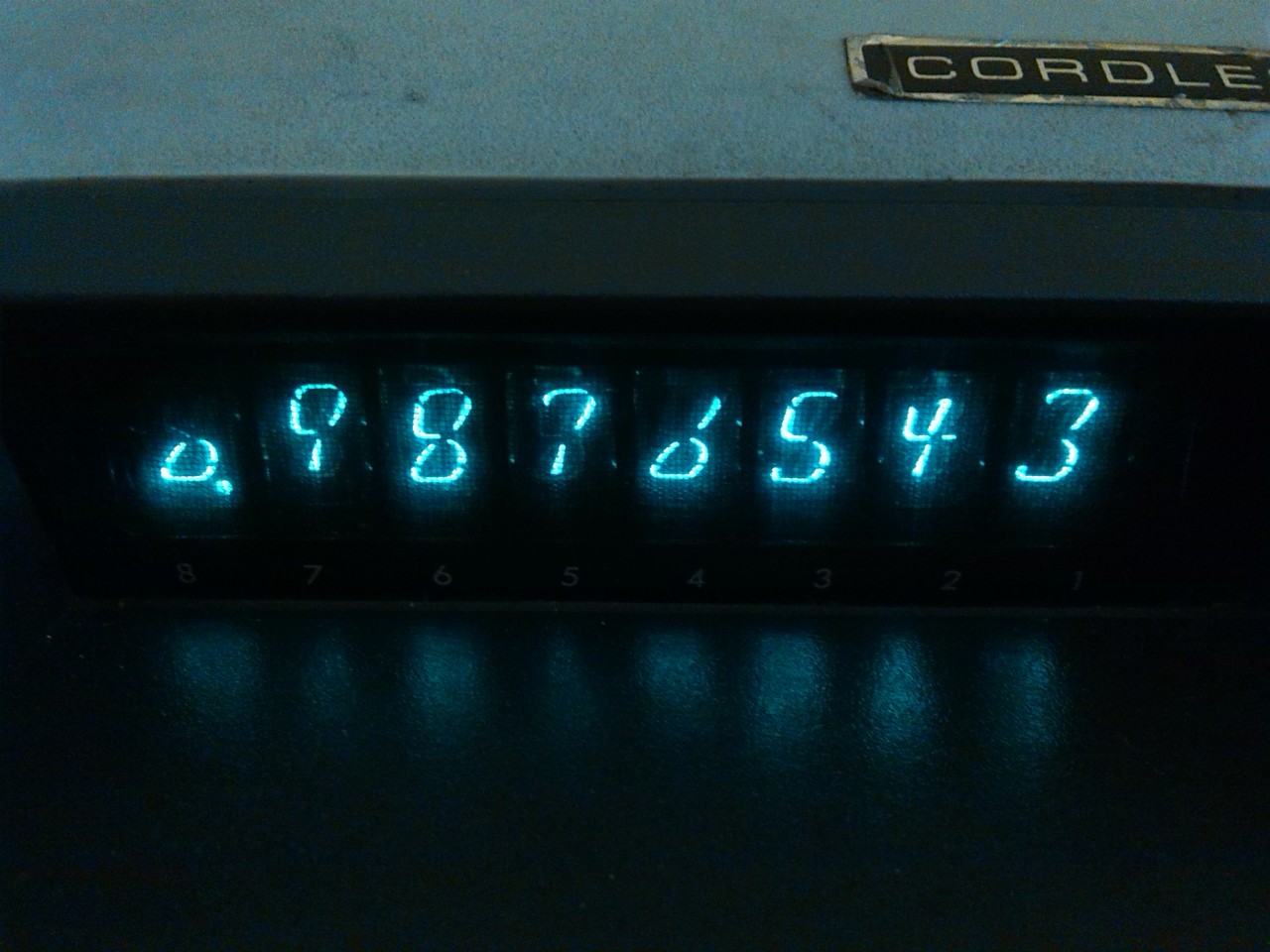

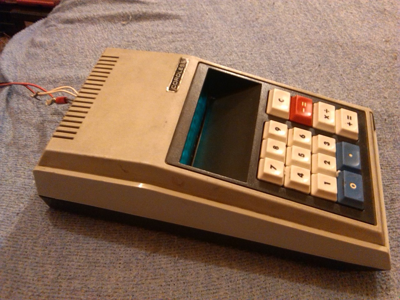

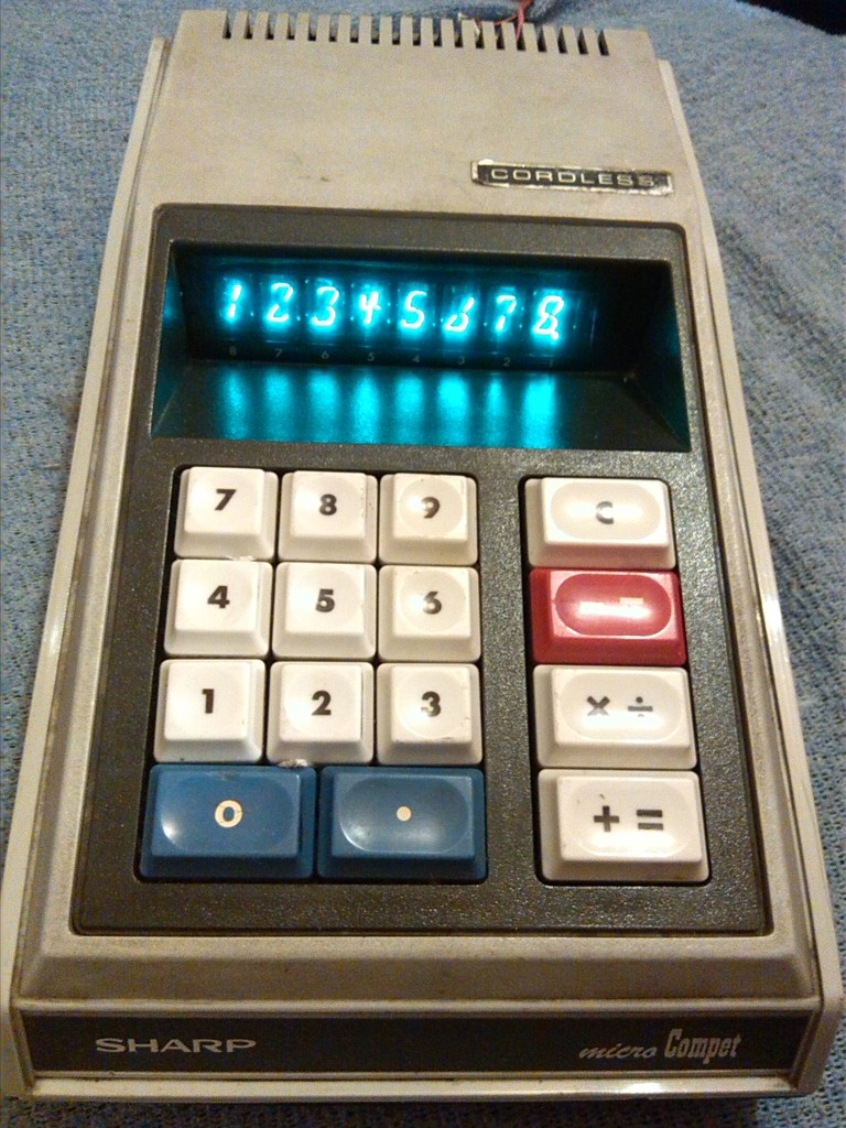

Sziasztok! Eredetileg csak a kijelző miatt akartam megvenni, de a koszréteg alatt igazi kincs lapult. SHARP QT-8B Micro Compet számológép. Össze kell rakni, hiányoznak belőle a csavarok, aksi döglött. Az öreg harcos velem egyidős (1970). Bővebben:
Az a 6-os szám...
Egyébkét tényleg szép kis jószág.
na sikerült az én kijelzőmet is világolásra bírni! Visszaolvasva itt a fórumon megtudtam hogy a fütésnek a GND-je és az szegmensek világitásához szükséges tápfesznek a GND-egybe kell hogy essen. Namármost. A kijelzőm müködtetéséhez jó lesz egy pc tápja? A fűtőszálak amúgy 4.5v-röl szinte nem világítanal, 6voltról meg már izzanak, ezért gondoltam hogy az 5 volt ideális lenne.
A fűtőszálnak nem kell izzania. Normál fényviszonyok mellett, nem is látod, csak sötétben, ha a kijelzőn éppen nincs aktív szegmens. Általában váltó vagy alternáló feszültségről járatják nekem hasonló kijelző 3v-ról megy. A pc tápról nem tudsz kellő nagyfeszt levenni (alapból), minimum 24-35 v-kell a multiplexelt kijelzéshez. Akkor direktben kapcsoltál be egy két szegmenst, hogy világítson? Ha menne a saját vezérlője már nem lenne elég a 12v neki.

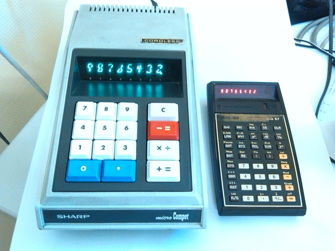

Hát kicsinek éppen nem mondanám, a 0 és a 9-es se kutya
Nekem nagyon tetszik!
Jók ezek a számok! Makrofotónak is jó alany Led-es kijelzőkre nincs ilyen topik? Van pár elég régi led-em... ilyen számológépbe való is.
Hát a vezérlője nem megy, pedig ott van a kijelző alatt. Csak a pabelból kilógó vagy 30 szál drót közül kell rájönni, hova kell a tápfeszt adni
. Amúgy igen, csak egy-két szegmens ment, azok is a szélén, de azt azért mert egyenárammal próbáltam.

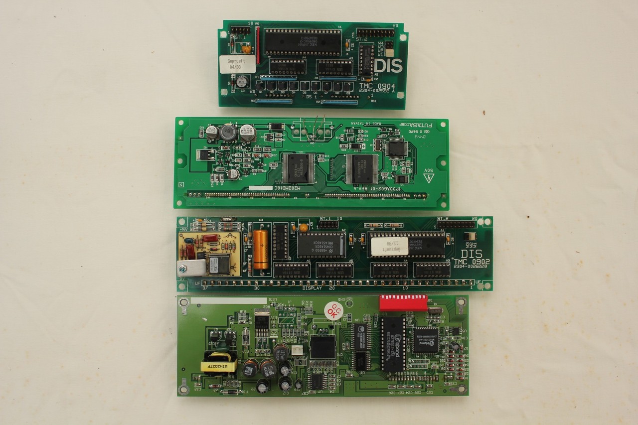

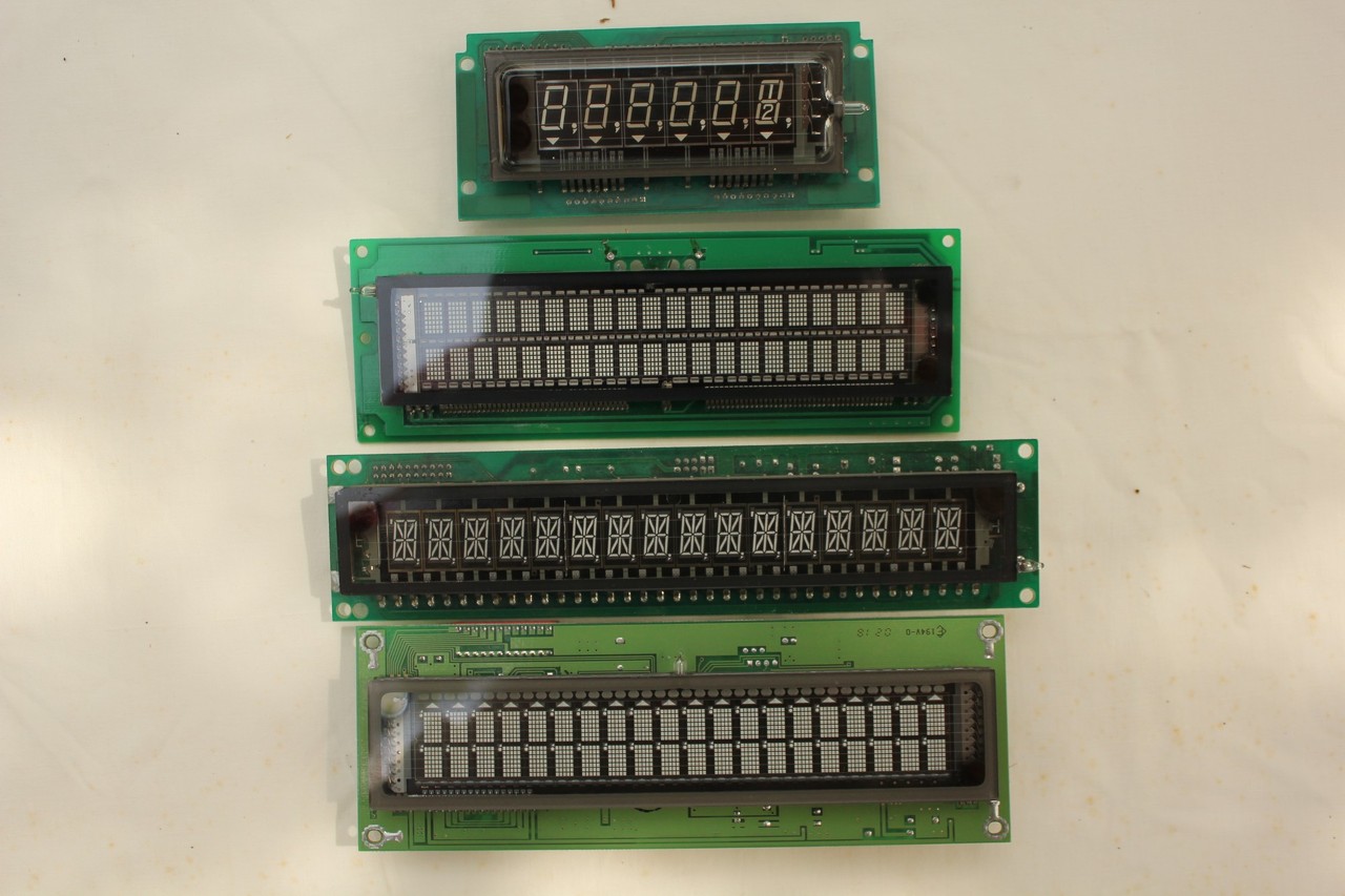

Van pár ilyen bontott kijelzőm, lehetne valamit kezdeni velük? A felső multiplexálva van abból egy szép óra lehetne majd, valamikor.
Nem olyan nehéz kitalálni, melyik a fűtés, melyek a rácsok és a szegmensek kivezetései. Elég ha felülről megnézed. A rácsra és a szegmensekre ugyanaz a feszültség megy. Ha a rács és a szegmens IS megkapja a tápot akkor az adott rács ALATTI megfelelő szegmens világít. Ha csak próbálod elég a 12v, de mivel ezek multiplexelt kijelzők üzemszerűen 24-35v vagy több feszültség is kellhet neki. Tanulmányozd az IV-18-as óra meghajtását a cikkek között (a MAX6921 helyettesíthető HV5812-vel vagy HV518-al ha még több szegmens kell) vagy más multiplexelt kapcsolást, bár mivel itt sok szegmens és digit van az egyszerű 6 digit 7 szegmenses kapcsolásokkal nem tudod kihasználni az összes szimbólumot a kijelzőn.
Ezeknél ki kell deríteni, hogy milyen protokollal működik a vezérlésük, utána még egy ahhoz passzoló óraprogramot is kell írni...
Ha leveszed a kijelzőt és más meghajtást alkalmazol (lásd az előző hozzászólás) akkor a tápot is meg kell tervezni vagy átalakítani azt, ami most a kijelzőkön van...
Köszi, már működik minden. Pontosabban szólva a kijező igen, de a hozzá tartozó vezérlő Ic-t nem sikerült működésre bírni. Dokumentációt sem találtam róla, így lehet soha nem is fog műkődni. Valami majd csak lesz belőle.

![]() De ha logikusan gondolkozom akkor egy kapcsolás ami IV-18-ra épül és meghajtja azt, akkor ezt is megfogja tudni, nem?
A felső kijelzőre és a 14 szegmensesre (kicsit nehezebben) át lehet írni az iv-18-as programját, ha nincs más megoldás. A mátrixokra nem tudom, ott inkább az eredeti meghajtást kellene kitalálni.
Ha jól értem akkor a felső kijelző /rács, szegmens stb./ kivezetései nem egyezik meg az IV-18-as cső kivezetéseivel.
A te kijelződ 6 digites, az iv-18 8(9) digites, tehát módosítani kell a progin.
