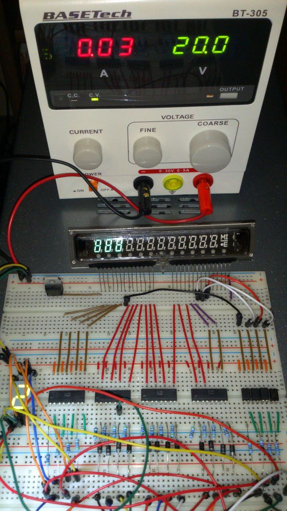

Segítséget szeretnék kérni egy 12digites VFD kijelző beüzemelésében!
Spórolni szeretnék a PIC lábszámán, ezért úgy gondoltam, hogy az első 8 digitet egy MAX7219 IC-vel hajtom meg. Ez az IC közös katódos 7szegmenses led kijelzőknél működik rendesen.
A kapcsolást úgy gondoltam kialakítani, hogy a max7219 szegmens lábain megjelenő +5v-ot LTV847-es optocsatolón keresztül adom át a VDF megfelelő lábainak, amelyek +20v-ot várnak.
A max7219 digit vezérlő lábain megjelenő gnd-t, szintén ugyanilyen optocsatoló felhasználásával alakítanám át a VDF megfelelő digit lábán várt +20V-ra.
Így amikor a max7219 kiadja az első digitre a gnd-t, akkor a megfelelő optocsatoló zárja a VDF első digitjének +20V-os áramkörét, ill ugyanekkor a max7219 megfelelő szegmenslábain megjelenő +5V szintén kapcsolja optocsatolón keresztül a hozzá tartozó VDF szegmenslábak +20V-ját.

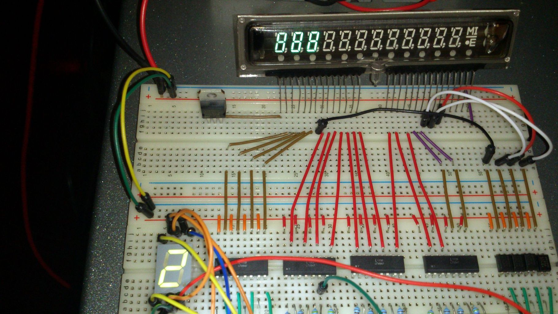

Két fotót készítettem is a végeredményről.
Tettem egy 7szegmenses led kijelzőt az áramkör bal oldalára, aminek közös katódját egyenként érintem a max7219 digit vezérlő lábaihoz. Szépen meg is jeleníti sorban a 0, 1, 2 számokat. A képen épp a 2-es látható.
A VDF-en ugyanekkor 3db 8-as látható, mivel valamilyen oknál fogva mindhárom digit egyszerre jeleníti meg mindhárom számot (0,1,2).
Ha csak egyetlen számot küldök a PIC-ről, akkor azt helyesen jeleníti meg.
Mi okozza ezt? Valamilyen sebesség problémára gyanakszok. Talán túl gyors a VDF-nek a max7219, vagy az optocsatoló nem nyit, zár elég gyorsan?
Mi a véleményetek?
(#) vicsys válasza progee hozzászólására (») Feb 9, 2014 /
Az optocsatoló lesz a ludas... Ebbe már én is belefutottam, csak nixie csőnél.
(#) progee válasza vicsys hozzászólására (») Feb 9, 2014 /
És sikerült megoldanod a problémát?
Igen. Tranzisztorokat használtam helyette.
De a max7219 a digitekre gnd-t ad, ha használni szeretné. Azt hogyan lehet tranzisztorral kiváltani?
PNP vagy P csat. FET. Persze a vezérléshez párok kellenek. Nézd meg ezt: Bővebben: Link
(#) sooty válasza progee hozzászólására (») Feb 9, 2014 /
A max7219 800Hz-el multiplexeli a katódokat, ezt lehet, hogy nem viseli el az opto és állandóan zárva van az áramkör. Én inkább Hv5812 vagy Hv518pj ic-t használnék. Ha a max7219-nél az a szimpatikus, hogy van belső tárolója és elintézi a multiplexelést , akkor meg PT6311-et használnék helyette, akkor ez a sok opto feleslegessé válik.
