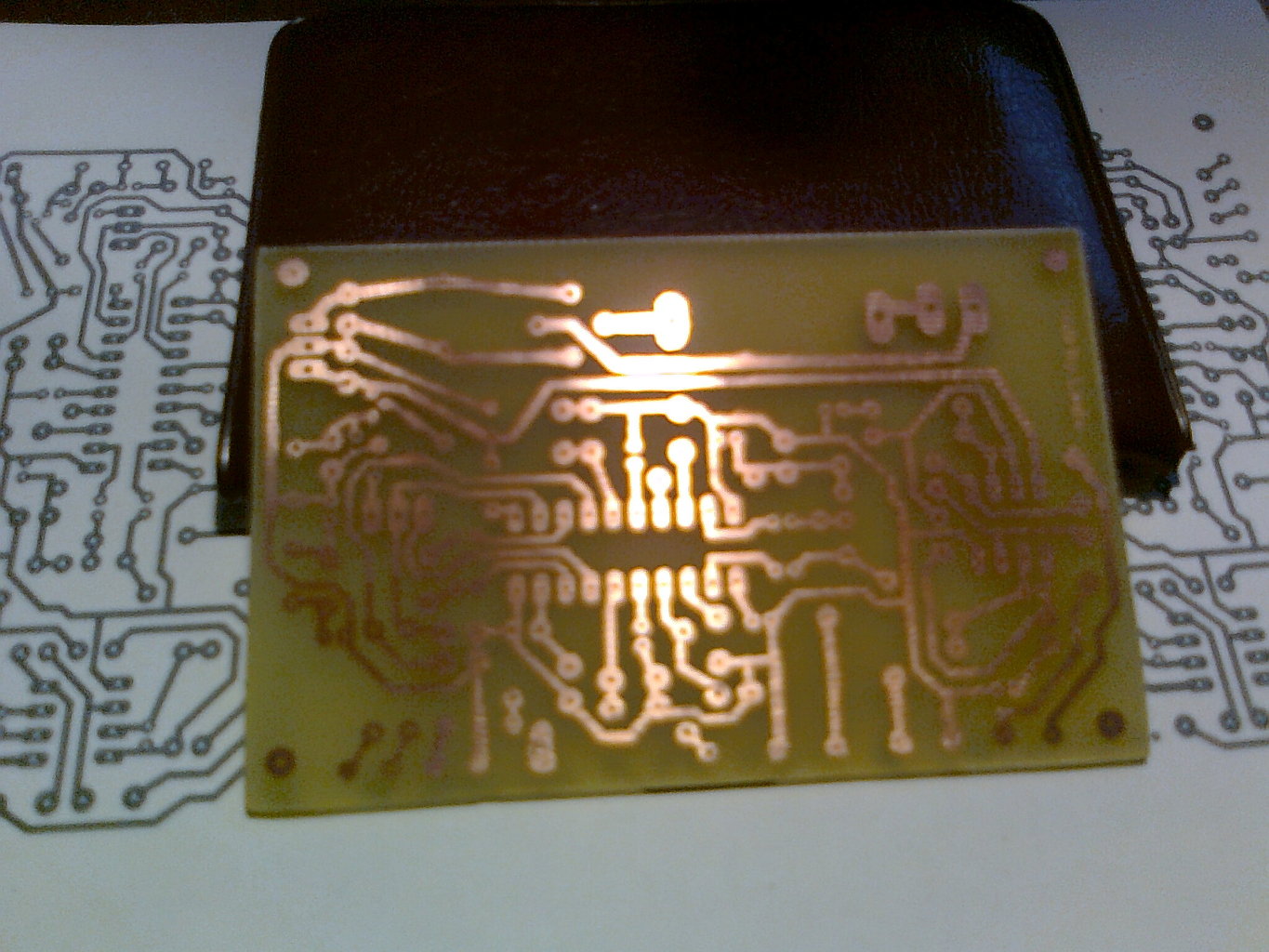

(#) varada hozzászólása Jan 31, 2014 /
üdv! megépítettem az alábbi hangszínszabályzó és előerősítő áramkört. Azt szeretném kérdezni hogy milyen értékű biztosítékot rakjak bele? Továbbá találtam hozzá egy trafót 12,75V szekunder fesszel , ez a feszültség jó hozzá? A kapcsoláson láthatunk egy magas jelszintű bemenetet az érdekelne hogy oda milyen értékű ellenállások kellenek mert nem láttam sehol.
A segítségeteket előre is köszönöm.

(#) Gyimate válasza varada hozzászólására (») Feb 1, 2014 /
A trafónak már egyenirányítva + pufferelve mérted a 12,75V-ot, vagy közvetlen a szekunder tekercsen? Amennyiben már pufferelve, akkor kell még egy 7809-es stabkocka, mert a 1036-os nem szereti a nem stabil feszültséget. Persze a stabkocka elé mögé a szokásos kondenzátorokat kell tenni, elé tegyél be 1000µF + 470nF párost, mögé meg egy 220µF + 470nF párost. Ha a trafó szekunderén mérted közvetlen, akkor egyenirányítás + puffer és azután tedd rá a stabilizátort, ekkor viszont ráteheted a 7812-est is, mert már elég nagy lesz a feszültségkülönbség ahhoz, hogy megfelelően tudjon működni. A 1036-os adatlapjából kitűnik, hogy olyan 60mA körüli áramot vesz fel, ezért ha biztosítékot szeretnél betenni elé, akkor elég egy 100mA-es típus. Miután feltelepítem még a nyáktervező programot írok az ellenállások értékét illetően is.

(#) Gyimate válasza boris92 hozzászólására (») Feb 1, 2014 /
Az R3 és az R10 helyére is 10K-s ellenállást kell tenni, ez kiderül abból a kapcsolásból, amit Boris is belinkelt.
(#) varada válasza Gyimate hozzászólására (») Feb 1, 2014 /
Ez a 12,75V egyenirányítatlan puffereletlen váltakozó fesz.
Akkor nyugodtan hozzákötheted a trafót, jó lesz hozzá, csak arra figyelj oda, hogy szigeteld el a trafót a szórt mágneses mezeje miatt, az zavarhatja az IC-t és búgás lesz a vége.
