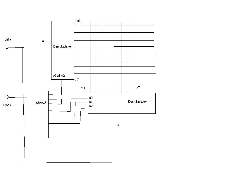

(#) kaszarobert hozzászólása Dec 25, 2007 /
Szerintetek ez így működik? Lásd kép. Lehetne az egyik demultiplexi déjét magasra kötni, vagy mindegy?
pl Párhuzamos portról lehetne meghajtani két biten, jó nagy frekin. Egy [i,j]tömbben tárolhatnám a pixelek értékeit. Egy tripla forciklussal vezérelném legbelül a clock, kíjjebb pl. a sor kívül az oszlopindex...

(#) vegyészmérnök válasza kaszarobert hozzászólására (») Dec 25, 2007 /
A megoldásodnál mivel a sorok és az oszlopok is demultiplexerrel vannak meghajtva, ezért egyszerre csak egy LED világíthat. Így külön kellene végigmenned minden soron belül a LEDeken, tehát a LEDek nagyon ritkán villannának fel (8x8-as mátrix esetén az idő 1/64-ed részében világít csak), tehát túl halvány lenne.
Én 8x8-as LED mátrixot akarok csinálni párhuzamos portra úgy, hogy a port 8 bitje 8 tranzisztoron keresztül hajta meg az összes oszlopot, de csak annak az oszlopnak a LEDjei fognak világítani, amelyiket éppen kiválasztjuk. Az oszlop kiválasztásához demultiplexer helyett egy Johnson számlálót (4017-es IC) + 8 tranzisztort használok majd, mivel úgyis csak sorban akarjuk léptetni és így elég a port 2 pinje. Az egyik lépteti a számlálót, a másikkal a 8. oszlop után resetelni lehet a számlálót, így újra az első sorra lehet ugrani.

(#) kaszarobert válasza vegyészmérnök hozzászólására (») Dec 25, 2007 /
Tehát 8adat+2pin Azaz 10 bitet használsz?
(#) kaszarobert válasza kaszarobert hozzászólására (») Dec 25, 2007 /
Aha látom az ábrát... Igen.
(#) kaszarobert válasza kaszarobert hozzászólására (») Dec 26, 2007 /
A Johnson sok szempontból jó ötlet!
Viszont, ha maradnánk az enyémnél egy+clock adatbiten, úgy, hogy a demultik kimeneteire melyek a tranyók bázisaira vannak kötve, tennénk egy olyan értékű (pl:100n) kondit melyek késleltetik a ledek fényének megszünését. (tudom lehetne léptetőregiszterekkel is) Ebben az esetben szerintem megnő a fényerő, hisz a tranyók tovább vannak nyitva, így a led azonos fényerővel de hosszabb ideig ég. Ez így csak 2*8 kondi! Kevesebb vezeték, de programozni nehezebb.
(#) vegyészmérnök válasza kaszarobert hozzászólására (») Dec 26, 2007 /
Ez a kondenzátoros dolog a Johnsonos esetben is használható. A LEDek rövidebb időre nagyobb áramot is elviselnek, így növelhető a fényerő. Erre szükség is van ha a kitöltési tényező nem nagy.
A Te esetedben alul kisebb tranzisztorok is megfelelőek, mert nem kell az egész oszlop áramát elbírniuk, hacsak nem világít mégis az összes LED a beiktatott kondik miatt.
10 bit a párhuzamos portnál megoldható, mert a 8 adatbitre könnyű kiírni az adott oszlopnak megfelelő értéket, és az 1., 14., 16., valamint a 17. pin is használható kimenetként LPT-n, csak a címe más mint a 8 adatbité és egy részük negált.
