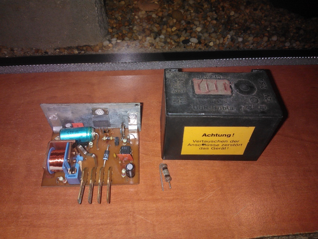

Szeretném kérdezni hogy egy kapcsolási rajzon Megvannak sorszámozva az ellenálások. Pl R1 4K7 ez mit jelent? 4,7K? Egys imsonnak a index reléjét próbálom helyre hozni. 2 ellenálás kivan égve belőle. és egy kondenzátor. Mellékeltem képet az ábrárol. Csak nemtudom beazonositani a kiégett ellenálást. A hozzászólás módosítva: Jan 26, 2014
R1 R2... stb, az a rajzon a pozíciószám, a 4K7 pedig az értéke a betű a számok között a tizedesvesszőt helyettesítik 4R2 = 4,2 Ohm

Az R2-es ellenállás az 4,7 kiloohm vagy 4700 ohm. De először azt kellene tisztázni, hogy alapvető alkatrészismeret hiányában, hogyan mersz nekilátni a javításnak, másrészt azt is el kellene dönteni, hogy mi a fenétől égtek ki az ellenállások. Nyilván valami kemény zárlat idézte elő, mert csak úgy magától nem tud.
Amikor ilyesmit olvasok, vagy tapasztalok kicsit eltöprengek.. Egy 4,7k ohm -os ellenállásnak legalább 50 voltos feszültség, kell, hogy leégjen. Ha tényleg 4,7 kilós volt, akkor ezt a kütyüt jóval magasabb feszültségre kapcsolták, mint 12 volt, vagy 6 volt. Ez azt eredményezheti, hogy más félvezető elemek is tönkremehettek benne.
Köszi. Azért vagyok itt hogy segitsetek
Akkor lehet hogy kicserélem mindet. szerintem akkor is olcsóbban kijövök mintha megkellene venni kompletten.
De még mindig nem értelek steve25. Azt írod, hogy "Megvannak sorszámozva az ellenálások" és a kép mellé adsz egy komplett kapcsolási rajzot. Innentől minden adott, minden ismert.
Honnan tudod, hogy a kondenzátor is kiégett? Milyen vezetékek lettek összeérintve? Ráadásul azt sem értem, hogy hogyan lettek összeérintve a vezetékek, amikor a kép szerint csatlakozó van. A hozzászólás módosítva: Jan 26, 2014
Ha nem tudod bemérni, hogy jó-e akkor inkább cserélni célszerű.
