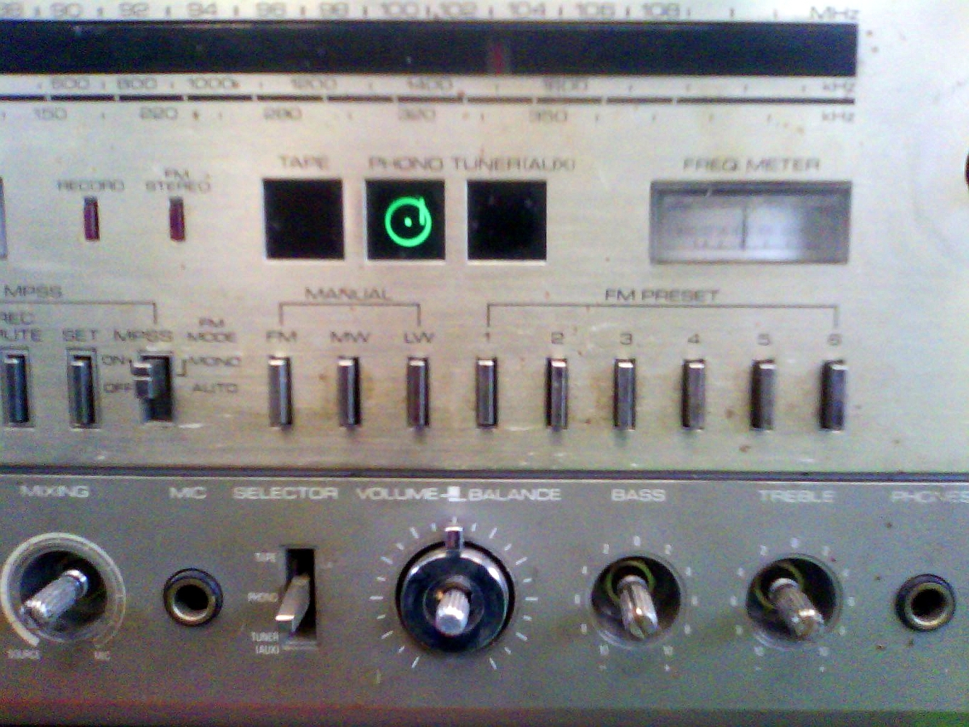

Egy egyszerű dolog ,de mégis fogós. Léteznek-e ilyen izzók , vagy kezdjem a bütykölést? A tulaj ragaszkodik az eredetihez , de ha nincs. 8V izzók és a képen láthatók. A kivezérlés jelzők mögött meg 7V van 0.1A normál menetes skálaizzó méretben. Van skálaizzóm , de 0.3A , amit kihagynák mer zárt helyen szét olvasztaná a műszereket. Nincs valakinek , vagy tud valaki beszerzési forrást? Szórt fényre lenne szükségem ,mert a led vagy pont , vagy kevés fényt ad a sötétített skála mögött. Ez egy öreg Pioneer SX-990 Rádió erősítő. Köszönettel:Öreg Tom A hozzászólás módosítva: Jan 27, 2014

Tungsram mintaboltot próbáld meg, régen volt sok mindenük.
Nem tudom mennyire ismeritek a szétszedtem projectet, de ennek a cikkenek a végén választ kaphattok, hogy hol lehet ilyen izzót beszerezni.
