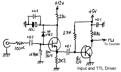

(#) drhati hozzászólása Jan 26, 2014 /
Nos, sok-sok keresgélés után most az érdekelne, hogy a csatolt rajzon összeollózott bementi jelillesztő és osztó áramkörről mi a véleményetek? Ez így jó lehet?
(#) gerenk válasza drhati hozzászólására (») Jan 26, 2014 /
A 74390 pozitív élre számol, inkább az alábbi bemenetet ajánlom.
(#) drhati válasza gerenk hozzászólására (») Jan 26, 2014 /
Pontosan milyen problémát okoz, ha mégis az én bemenetemmel használom? És ez a probléma hatással van-e a hobbi célú mérésekre?
A probléma csak annyi hogy a decimális osztó nem indul és az osztólánc kimenetén nem lesz jel.
Van egy másik kapcsolás, én ezt használom, ha ez jobban tetszik használd ezt, 50 MHz-ig biztos, stabil

Értem. Akkor másik kérdésem, hogy ennek az osztónak a kimenete csatlakoztatható-e CMOS alapú mérőhöz? A bement érzékenysége a 470K-s ellenállással változtatható? Illetve, hogy ha a 230V-os hálózati feszültség frekvenciáját is szeretném megmérni, akkor elég egy feszültségosztó a bemeneten? Az általad linkelt kapcsolásnak mennyi a max bemenő feszültsége?
Annyira olcsó hogy már szinte ingyen adják 20-30 HUF és szinte minden hobbybolt kínálatában megtalálható.
A második kapcsolás igen érzékeny, 40-50 mV elég a bemeneten az osztólánc működtetéséhez.
Látom kifutó tipus, használhatsz a BF96X sorozatból más MOSFET-et is.

Szóval... Akkor az általad linkelt kapcsolásoknál melyiken hogyan lehet érzékenységet állítani és melyiknek mekkora a max bementi feszültsége?

Mekkora nagyságú és milyen frekvenciájú jelet szeretnél mérni ? Négyszög, szinusz vagy impulzusjel ? A MOSFET kapuelektródái diódás védelemmel vannak ellátva, a kapcsolás bemenetére maximum 14 v p-p jelet kapcsolhatsz. Ennél nagyobb jel esetén ellenállás
osztó beépítése szükséges.

A jel nagyságát nem tudom, de jó lenne egy nagy szintű bemenet, amit akkor ellenállás osztóval meg tudok csinálni. A jel frekvenciája előreláthatólag 5MHz-nél nem lesz nagyobb. Négyszög és szinusz jelformát mindenképp kéne, hogy kezeljen, és azért az impulzus jel sem ártana. Köszönöm az eddigi válaszaidat!
