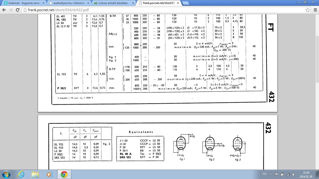

A GU50pp az simám tuningolható akár 120 WATT-ra is ez csak a hozzáállástól függ .
Ezért érdekel a 4XGU50 projekt is..
2 cső -ből 100WATT megcélozható , az én példányom is képes a 100WATT- ra pici módósítással /csak idő közben már nem nálam szolgál /

Akár az Általad is említett 120 W is kihozható. Csak 800V tápfesszel (veszélyes) 8K-s kimenőre.
(veszélyes és bonyolult). Ettől jobb az eredeti ötlet, 100 W 4GU50-ből kihozható, 400V táppal, alacsony illesztő ellenállással. De ha valakinek 100-120W-ra igénye, akkor: 2 db EL/PL509 ![]()
