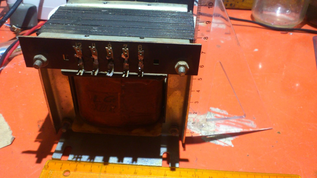

(#) Csongi_ hozzászólása Jan 22, 2014 /
Udv!
Azt szeretnem kerdezni, hogy ennek a trafonak mekkora teljesitmenye lehet? Amire nekem szuksegem lenne, az 240-250VA. Tud ekkora teljesitmenyt? A hasznos keresztmetszet terulete 13cm2.
(#) granpa válasza Csongi_ hozzászólására (») Jan 22, 2014 /
Mintha ezt már láttam volna? Ott volt válasz is. Tudhatja, de valószínű, nem az eredeti tekercseléssel. Mérni!

(#) Csongi_ válasza granpa hozzászólására (») Jan 22, 2014 /
Igen, mar lathattad. Atjottem a trafoval, ide jobban illik. Ez a trafo valamifele sztroboszkopban volt, tobb szekundere is van. Egy 430V-os, egy 200V koruli, es tobb 20-30V koruli. A primerre gondolsz, hogy nem megfelelo, nem birna a terhelest?
