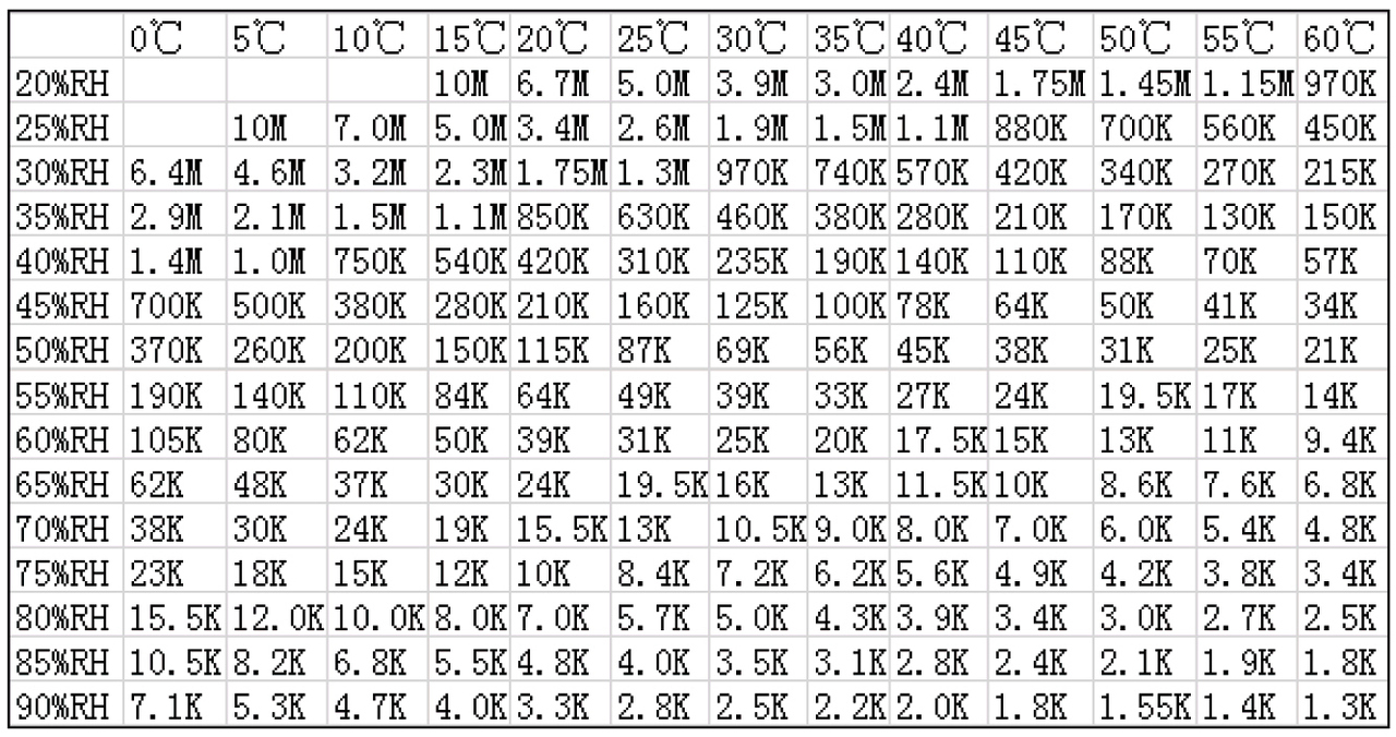

A páratartalom mérésével kapcsolatban lenne megjegyzésem .
Most tesztelek egy gazdaságos multi időjárás állomását .
Megvettem szétszedtem , az érzékelője HR202L típus ikertestvére ,
amit 0.5-10$ -ért lehet megrendelni . Rezisztiv , a neten megvan
a páratartalom - hőmérséklet - ellenállás értékek .
Mivel a hőmérséklet állandó egyszerűen építhető hozzá szabályozó áramkör .
A hőfokszabályozó átépíthető , csak a megbízhatósága kérdéses ...

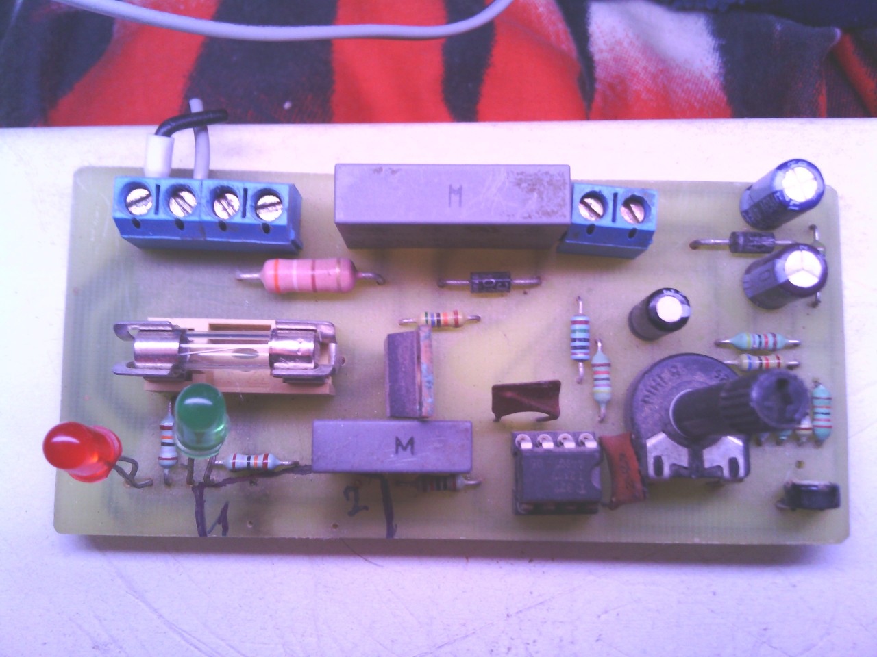

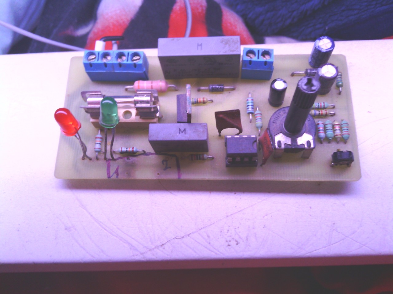

(#) szlacos hozzászólása Jan 30, 2014 /
Üdvözlet mindenkinek!
segítséget szeretnék kérni,kaptam egy régebbi mini-max
keltető hófokszabályzó.Két ellenálás lába nincs meg és a színkódját se látni rendesen.
tudna segíteni valaki rajz beszerzésbe?
ELŐRE IS KÖSZÖNÖM MINDENKINEK
(#) frázis válasza szlacos hozzászólására (») Jan 30, 2014 /
Nem ártana valamit még tudni, talán egy fotó is jó lenne.

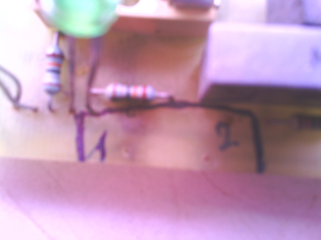

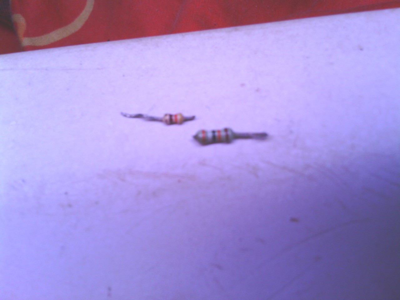

(#) szlacos válasza frázis hozzászólására (») Jan 31, 2014 / 1
Erről a szabályzóról van szó,a berajzolt helyről szedték ki.
A képen látható két ellenálást szedték ki belőle.
már próbáltam venni, de nem tudtak hozni .
Előre is köszönöm a segítséget

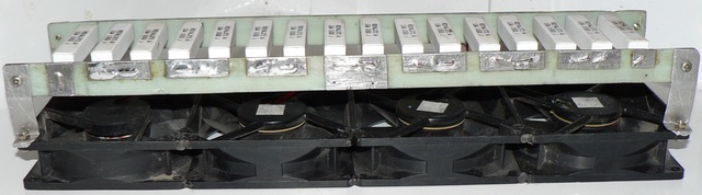

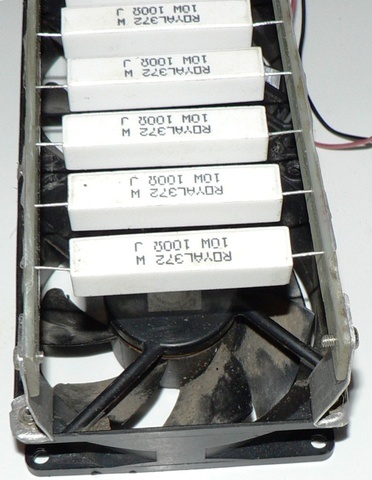

Az izzós fűtést nem javasolnám, ámbár, ha nem csúcsra járatod és soros+párhuzamos kötést alkalmazol, szinte örök életű az izzó/k. Egy variáció pl.: (2 db 60 W sorosan= 30 W) egy ilyen sor 2x párhuzamosan 60 W, 3x párhuzamosan 90 W, és így tovább.
Jobb lenne, ha kerámia ellenállásokkal fűts, örök élet. 2x 8 db 100 ohm 10 W összesen több, mint 130 W, 4 db pc venitre pakolva sorosan
800 ohm 66,13 W 8,27 W az egyre jutó teljesítmény + 800 ohm 66,13 W 8,27 W az egyre jutó teljesítmény = 132,26 W
Itt egy kép:
A hozzászólás módosítva: Jan 31, 2014

(#) frázis válasza mrobi hozzászólására (») Feb 1, 2014 /
Kimaradt:
Egyébként a hozzáértők azt mondják, hogy az infra sugárzás káros a tojásban lévő életnek, azért is javasolják a minimum az izzók takarását.
Az izzó fűtés helyigényes, a kerámia(cement)ellenállás helyigénye jóval kevesebb, nincs káros sugárzás, nem beszélve az üzembiztonságról, sőt az anyagszükséglet ára nagyságrenddel kevesebb.
Ventilátor mindenképpen szükséges a légkeverés miatt, (nem orkán, csak mozgás), akkor miért ne azon legyen a fűtés?
Csináltam már minibár hűtőből keltetőt, a hőt ellenállásokkal biztosítom, 4 db 220 ohm 20 W kerámia sorba kötve, ez ad 60,11 W-ot, elegendő és egyébként is a mini-maxos szabályzóm, csak 60 W-al terhelhető. Tökéletesen működik, bujtatónak használom.
