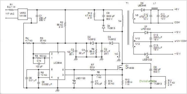

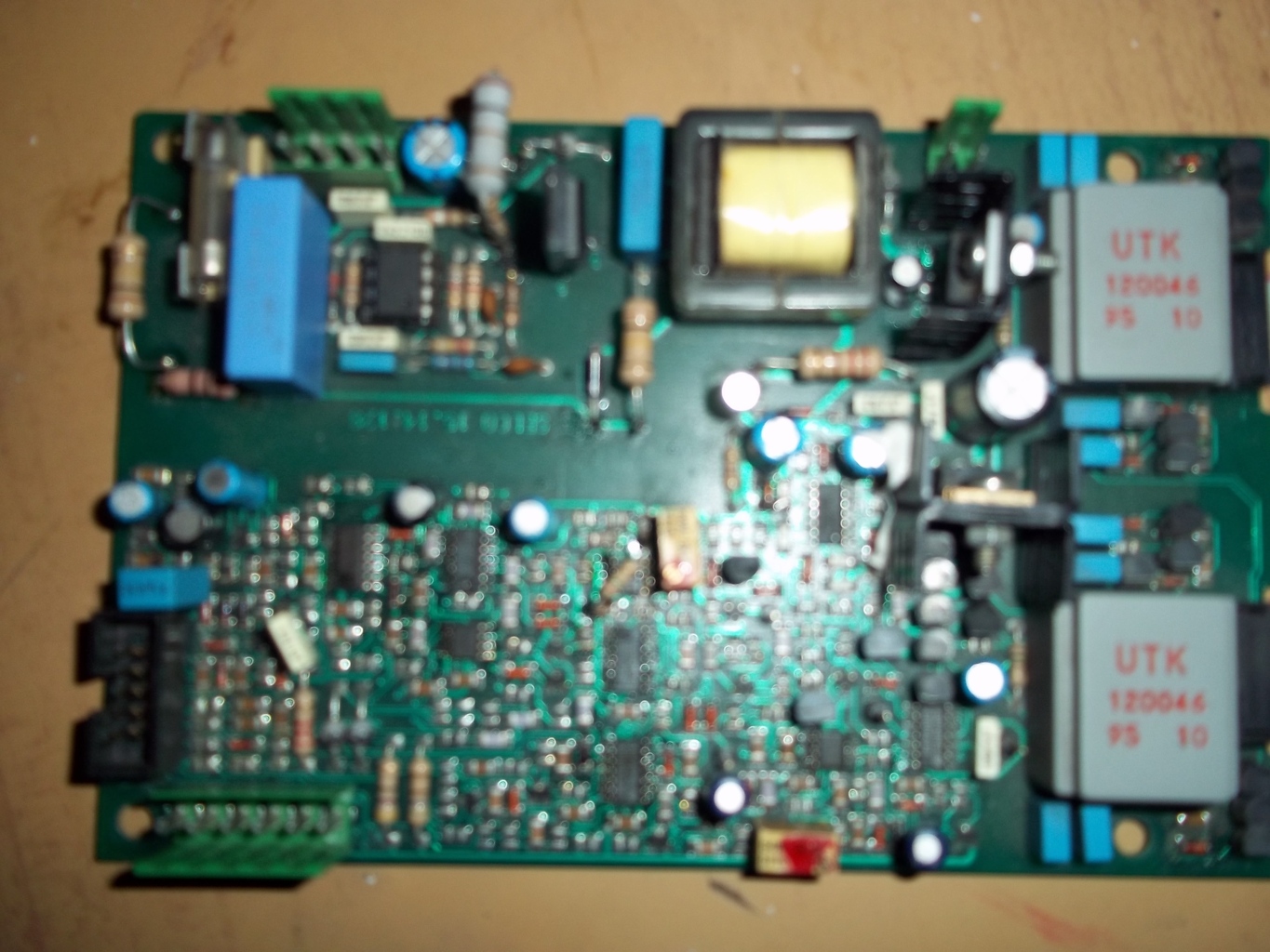

Egy hegesztő segédtápjával van problémám.
Üzem közben ha a ventilátor is rá van kötve le esik a feszültség 22-röl 19.7 voltra, ha lekapcsolom a főkapcsolóval megy minden amíg az uc3845 az alsó küszöb feszültséget el nem éri, akkor billen egyet és pulzálva áll le míg a puffer ki nem ürül.
Ventilátor jó k.b. 400ma vesz fel, ez nélkül billenés meg van de szépen le kapcsol.
Mi lehet a hiba?

(#) kadarist válasza csinga hozzászólására (») Feb 1, 2014 /
A különféle primer és szekunder oldali elektrolitkondenzátorok közül biztosan jó mindegyik?
(#) csinga válasza kadarist hozzászólására (») Feb 1, 2014 /
Már ki cseréltem mindent.
A fet source lábán 1.8 ohm helyet már 1 ohmost raktam így ventilátorral 20.8 volt van de a lekapcsoláskor továbbra is pulzál.
(#) csinga válasza kadarist hozzászólására (») Feb 2, 2014 /
Ma méregetem a vezérlés 280mA a ventilátor 440mA.
Próbáltam csak a ventilátorral elindítani pulzálva áll le.
Azután csak az alaplapot, raktam még egy 100 µF-os kondít a szekundere akkor az is pulzálva állt le.

(#) csinga válasza csinga hozzászólására (») Feb 4, 2014 /
Legyen szíves valaki meg válaszolni ennek a segéd táp hiba lehetőséget.
Ezt a tápot már valaki javította.
Kikapcsolásnál a pulzálás 330mA felet csinálja.
Már arra gyanítok hogy esetleg más uc típusú ic raktak bele a snubber körben az is érdekes számomra hogy a dióda és az ellenállás közt levő kondenzátor földre van kapcsolva.
Mért van ez így, vagy esetleg más uc-vel próbálkozzak, például uc3844 vagy uc3843 mi történne akkor?

(#) kadarist válasza csinga hozzászólására (») Feb 4, 2014 /
Csökkentsd tovább a source-köri ellenállást. Ha a snubber gyári megoldás, akkor azzal nem lehet gond. A különféle UC-típusok között a működési és tiltási küszöbfeszültségek közt van különbség, tehát még ez is okozhat gondot.
(#) csinga válasza kadarist hozzászólására (») Feb 4, 2014 /
0.8ohm alatt sípol a trafó 1.8 felett csökken a feszültség 1ohm-on 22v 1,8-on 21,3v
Ez venti nélkül mérve ventilátorral 1,8ohm-on gyári érték lemegy 19.8voltra .
Cseréld ki az UC-t, mert lehet, hogy a belső szabályzóköre ment tönkre. Ha minden tápalkatrész jó, akkor csak erre lehet gondolni.
uc3845 cseréltem de hiba fent áll, uc3844 most rendeltem annak küszöbfeszültsége 10-16volt
Ha azt raknám bele mennyire emelné meg a szekunder feszültséget?
Az uc3843 nagyobb kitöltésű, mi történne?
Nem változik a feszültség, csak a védelmi szintek.
Ha uc3845 helyett rakok uc3843-mat, értelmezéseim szerint az egyikkel kevesebb ideig van nyitva fet a másikkal tovább.
És ha uc3843 rakok mi történne?
Én nem láttam az adatlapban ilyen kitételt, de lehet, hogy így van.
UC3842 and UC3844 have UVLO thresholds of 16V (on)
and 10V (off). The UC3843 and UC3845 are 8.5V(on) and
7.9V (off). The UC3842 and UC3843 can operate within
100% duty cycle. The UC3844 and UC3845 can operate
with 50% duty cycle.
Az a PWM-kivezérelhetőség maximumát adja meg, aminek itt nincs köze a kitöltési tényező változásához.
Raktam bele uc3843-at elindul minden rá van kapcsolva most a feszültség 20.5v, leállításkor trafó egy másodpercig zizeg de nem pulzál.
