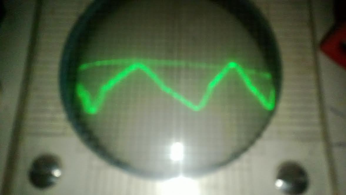

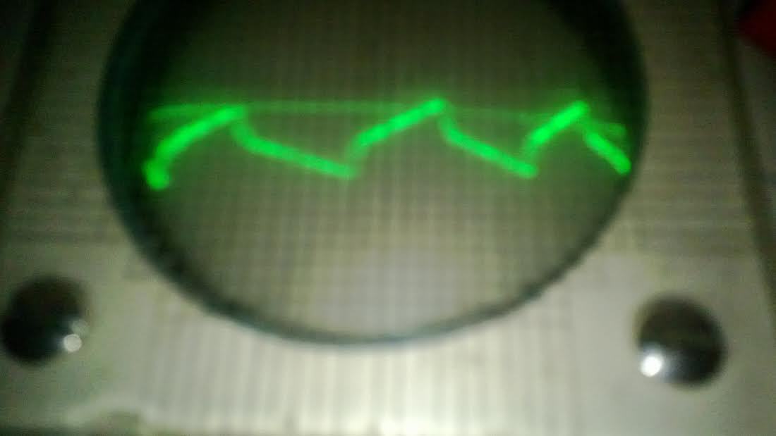

Tovább próbálkoztam, be az az nekem ez teljesen ismeretlen terület, ezért kértem volna segítséget, mert még jók a félvezetők de ha sokáig javítom, lehet, hogy elmúlik ez az állapot.... Mértem néhányat: a 300.W.-ra kért tápnál üresjárat: 105,6 kHz. 107 V. (egyenirányítva, kondival) 0,02 A. (hálózati felvétel). 136. ohm terhelésnél: 135 kHz. 97 V. 0,33 A. , 86. ohm 151 kHz. 80 V. 0,45 A. , 43. ohm 149 kHz. 66 V. 0,66 A. Táblázatban érthetőbb. A fényképek is ebben a sorrendben vannak, a Tr.2. (Skori számozás szerint) szekunder oldalán. A primeren is próbáltam, de leverte (valószínű a szkóp) a FI. relét.... A szópot kérem nem bántani, a 80-as években készítettem. ![]() Nekem az lenne a legkedvezőbb, ha valaki megcsinálná a "mindenki jól jár" jegyében. Előre is köszi: Gyula
De előtte volt zárlat, az meg valamelyik alkatrészben ott lakik. IC-t is megmérted?
Az nem jelent semmit. Már be lett forrasztva, táp alatt volt, el is pusztulhatott, gyári hibás is lehet. Mérd meg.
Mit mérjek rajta?
Zárlatos-e a 1-7 láb között?
