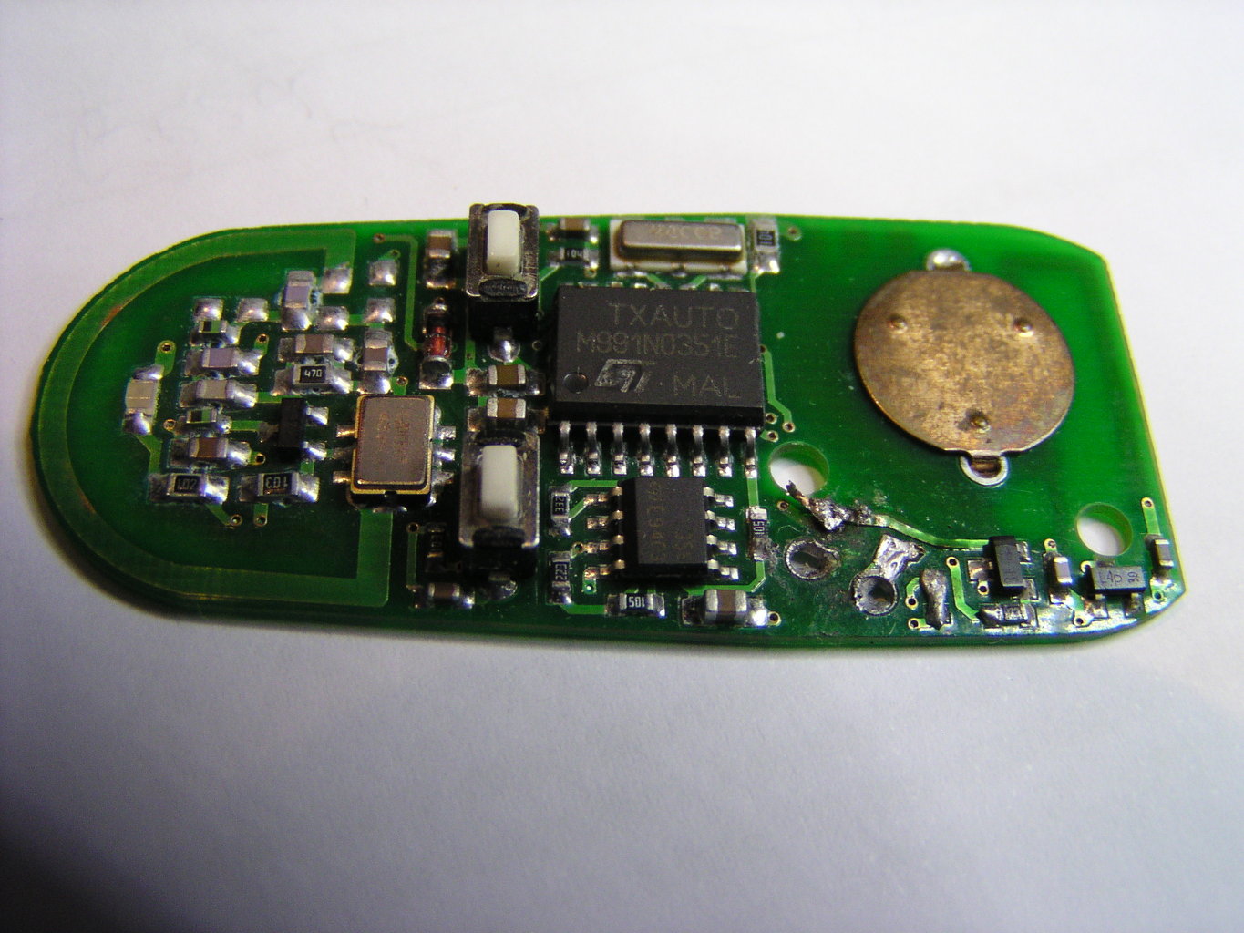

Egy kis segítséget szeretnék kérni a képen látható CAME TOP 432/SA tipusu távirányító javításával kapcsolatban. Egy kedves ismerős próbálta "megjavítani" a képen látható eredménnyel. Valami kis piros kocka hiányzik róla, ami időközben elveszett. Feltételezem hogy egy diódáról lehet szó, aminek nem ismerem a helyét a panelen. Kapcsolási rajzot nem találok a neten, de még a vez.IC-ről sem. Tudna Valaki küldeni egy fényképet erről a típusú panelről? Képből olyat találtam, aminek nem teljesen ilyen volt az elem környékén az alkatrészek elhelyezkedése.
Köszönettel: gapati

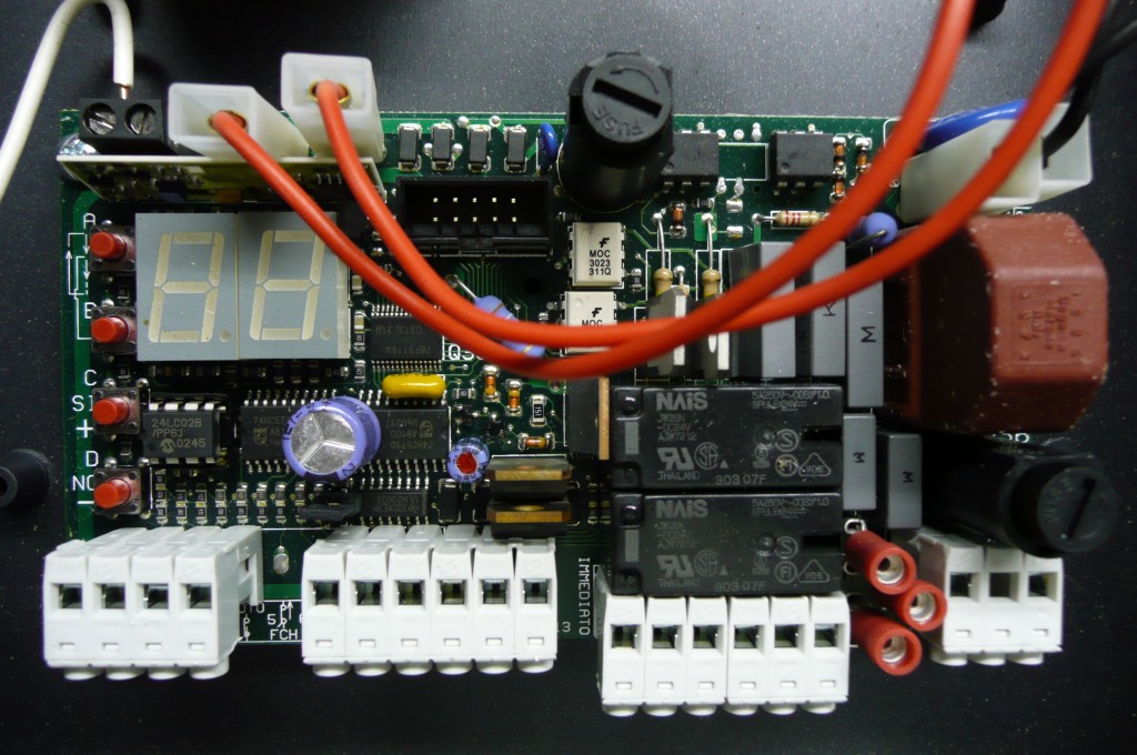

Sziasztok. Van egy proteco q36 a vezérlésem, ami a mai napig tökéletesen működött. Ma nem akart nyílni a kapu, és a vezérlésen a hiba üzenet az,hogy a stop gombbal van valami. Na ez a kapcsoló nincs bekötve, ezért át kell hidalni. Ez így ment is de most nem megy , a hiba üzenet kint van és nem reagál semmire. Az átkötés nem szakadt meg. Lehet az elektronika megdöglött?Ha valaki tudne segíteni ,mielőtt vennék egy újat potyára?
(#) mraulajos válasza péter71 hozzászólására (») Feb 8, 2014 /
Próbáltad áramtalanítani, és 10 perc múlva úra indítani? Volt már rá példa hogy ez segített.
A hozzászólás módosítva: Feb 8, 2014
(#) péter71 válasza mraulajos hozzászólására (») Feb 8, 2014 /
Szia. Áramtalanítás után is ugyanaz a hiba. Igaz nem vártam 10percet, csak 2-3 at. Most ki van kapcsolva. hétfőn tudom kipróbálni. Két nap áramtalanítás csak elég.
Tulajdon képpen elég kellene hogy legyen 2-3 perc is, de a két nap az tuti. Pedig csak azt az átkötés kell körül járni. Épp egy ilyen tipusnak a fotocella részével szenvedek én is.
(#) uniman válasza péter71 hozzászólására (») Feb 8, 2014 /
Ki kéne próbálnod a vezérlőt gyári alapbeállításokra visszaállítani (reset), persze utána újra be kell programozni a beállításokat és a távirányítókat is.
Ha ezután sem működik rendesen ,akkor a hardverhibát kell megkeresned a vezérlőn...pl. ott van egy sor smd ellenállás...
(#) péter71 válasza uniman hozzászólására (») Feb 10, 2014 /
Hello. Meg lett6 a hiba.Valami fehér szutyok vollt több helyen,ezt lepucoltam,és az egyik smd ellenállás szakadt volt. Viszont 2-3 db ellenállás 100K, de csak 85-85K mértem. Ezeket nem cseréltem ki. Lehet ez baj?
(#) mraulajos válasza péter71 hozzászólására (») Feb 10, 2014 /
Szerintem, ha megtisztítod a panelt, meg azt az ellenállást renbe teszed, működni fog. Az, hogy bizonyos ellenállás nem 100K, csak 85, szerintem nincs jelentősége.
(#) péter71 válasza mraulajos hozzászólására (») Feb 10, 2014 /
Hello. Kész van,és működik.
