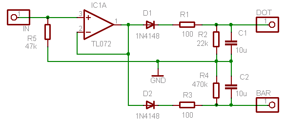

Nem lessz túl lomha ezekkel a kondi értékekkel?
(#) szilva válasza Attila86 hozzászólására (») Dec 28, 2007 /
Látom, nem érted, mit akarok a soros ellenállással, hát lerajzoltam. R1-ről és R3-ról van szó. Ha ezek nincsenek, akkor elvileg "végtelen" nagy árammal tölti a kondit az OPA a csúcsokon, ami a tápfeszt indokolatlanul meg fogja rángatni, felesleges zajt visz a tápra. Ráadásul ha az OPA érzékeny az ilyenre, akkor akár még tönkre is mehet.
Persze lehet még számolgatni a méretezést, hogy elég gyors legyen a feltöltéskor (így 1ms az időállandója), de ezeket elhagyni szerintem legalábbis nem illik.
(#) Pafi válasza Attila86 hozzászólására (») Dec 29, 2007 /
D1...D10 miért kell?
Soros ellenállás nem kell, az OPA kimenete úgyis áramkorlátos, viszont egy profibb egyenirányító nagyon jól jönne! (Kétutas, és olyan ami nem von le a jelből egy diódányit!)
Ilyesmi.
Vagy esetleg nem is csúcsegyenirányító jelleggel, hanem VU-mérőként, tehát az egyenirányítás után szűrve, és aztán tartani a csúcsértéket. Ennek az első két fokozata, aztán jöhet a csúcsértéktartó.
Hogy a VU, vagy a peak kijelzés jobb, az attól függ, hogy mire van szükség: szubjektív hangerő jelzésére, hangfalvédelemre, vagy pl. erősítő túlvezérlésgátlására. Lehet mindkét kapcsolást is megépíteni, és kapcsolóval váltani.
(Viszont spektrumanalizátornál szinte nincs különbség a "peak" és a VU jellegű kijelzés között, csak a peak egyszerűen nagyobb.)
(#) Attila86 válasza szamóca hozzászólására (») Dec 29, 2007 /
Nem lesz túl lomha. Nekem 4,7u-s kondik vannak benne, azzal is elég szép. A DOT módnál a 22u talán még kevés is.
„...elvileg "végtelen" nagy árammal tölti a kondit az OPA...”
Nem fog hanyatt esni tőle. Nálam sincs semmi baja, pedig az én áramkörömben 10db ilyen megoldás van egyszerre.
Pafi is egyet ért ebben.
„D1...D10 miért kell?”
Hogy az LM3916-os komparátorai ne egymáson erőlködjenek.
„...viszont egy profibb egyenirányító nagyon jól jönne!”
Igazad van, de szerintem így is jó. Nem műszert építünk. Persze nem nagy áldozat az a pár plussz alkatrész.
Mi az, hogy "erőlködnek", és miért baj, hogy "egymáson"? És hogyan akadályozná meg ezt a dióda? És akkor már miért csak az egyik IC-hez kerültek be?
A kétutas egyenirányítás azért fontos, hogy egyrészt ne hagyja figyelmen kívül a negatív félperiódus esetleg eltérő értékét, másrészt mert így kétszer töltődik periódusonként a kondi, gyorsabb (vagyis informatívabb), mégsem villogó kijelzés valósítható meg. A precíz (feszültséget nem csökkentő) egyenirányítás meg azért kell, mert anélkül a kis kivezési tartomány teljesen tévesen lesz jelezve!
