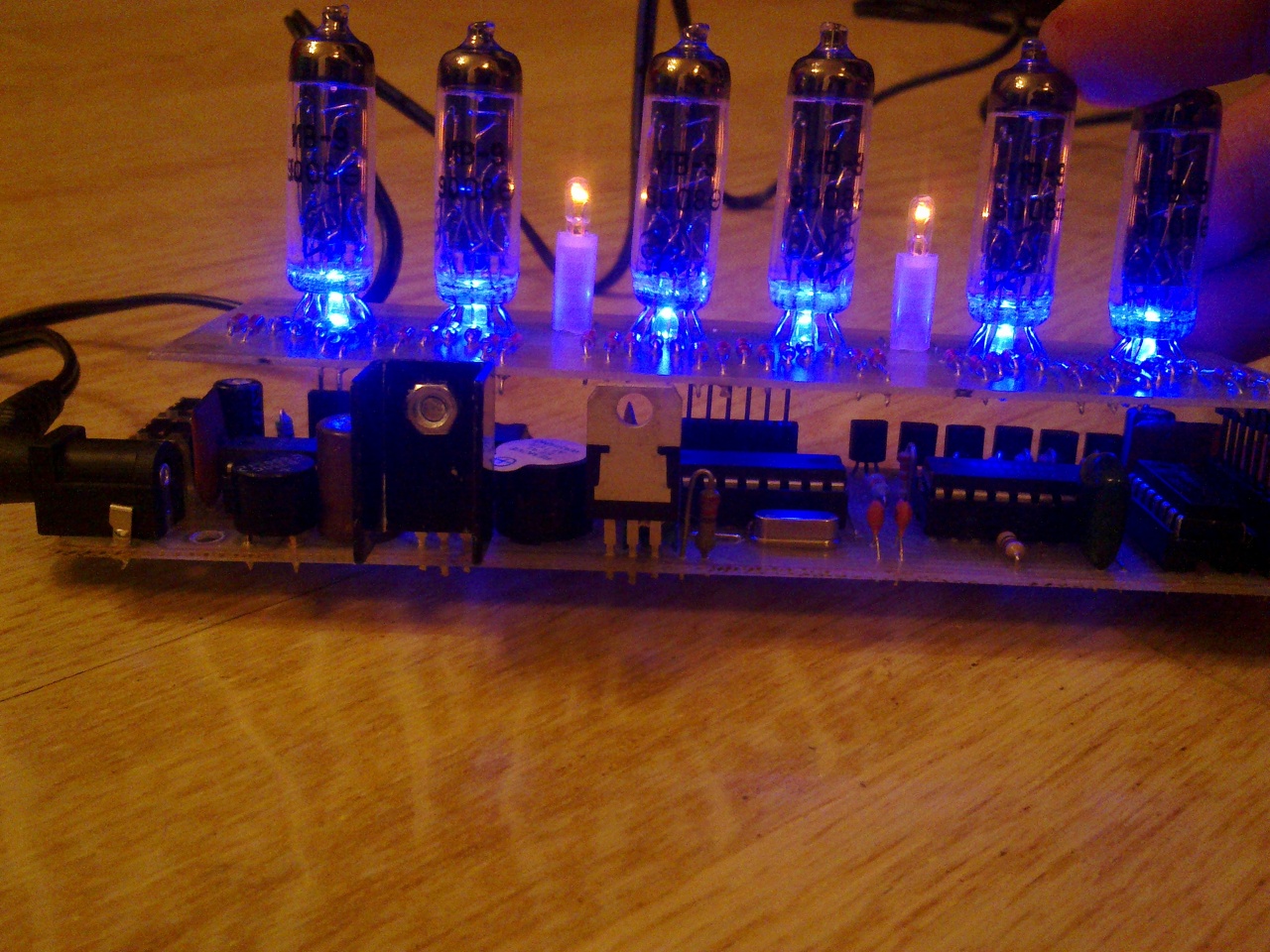

Felrakom a módosított kapcsolást 7445-el. Elsőre működött. Persze a megjelenítésben nincs semmi különbség, max. nincs kitéve a gyártók újításainak. Mivel több AC-s tápom volt otthon, betettem egy egyenirányítót és egy kondit. Sajnos így a fesz. majd 15 V lett ezért betettem még egy LM317-est is. Ez a numitron ágában van. Ezzel be lehet állítani akár 8-10 V-ot is. A 317 alig melegszik ilyen kis áramnál, ezért borda sem kell rá. * Ezt teszem fel a V2 verzióba. Meg még valami. A vezetékes összekötések helyett 19mm-es tűket használtam. Így nem kellenek a távtartók, vagy csavarok. Egy mozdulat összerakni vagy szétszedni, mégis kellően stabil. *Egy mondatot kimoderáltam, mivel személyesre sikeredett! A hozzászólás módosítva: Feb 18, 2014
Jó módosítások, a panelméret nem változott, mégsem lett túlzsúfolt. A dátum kijelzést a percek 30-40 másodpercei között ki lehet iktatni valahogy?

Annyit csináltam még az összeépítés után, hogy 6 db csőmegható tüskesoránál, jobb oldalt a led-et kihúztam 2,5 mm-t. így nem kell meghajlítani a lábát.
Ma délután félig elkészültem a dobozolással. Még az oldalaira fekete fémrács kerül és lakkoznom kell a fa részeket.
Nagyon jó! Látom még a fa erezetének a vonalaira is figyeltét a sarkoknál. Gratula!
