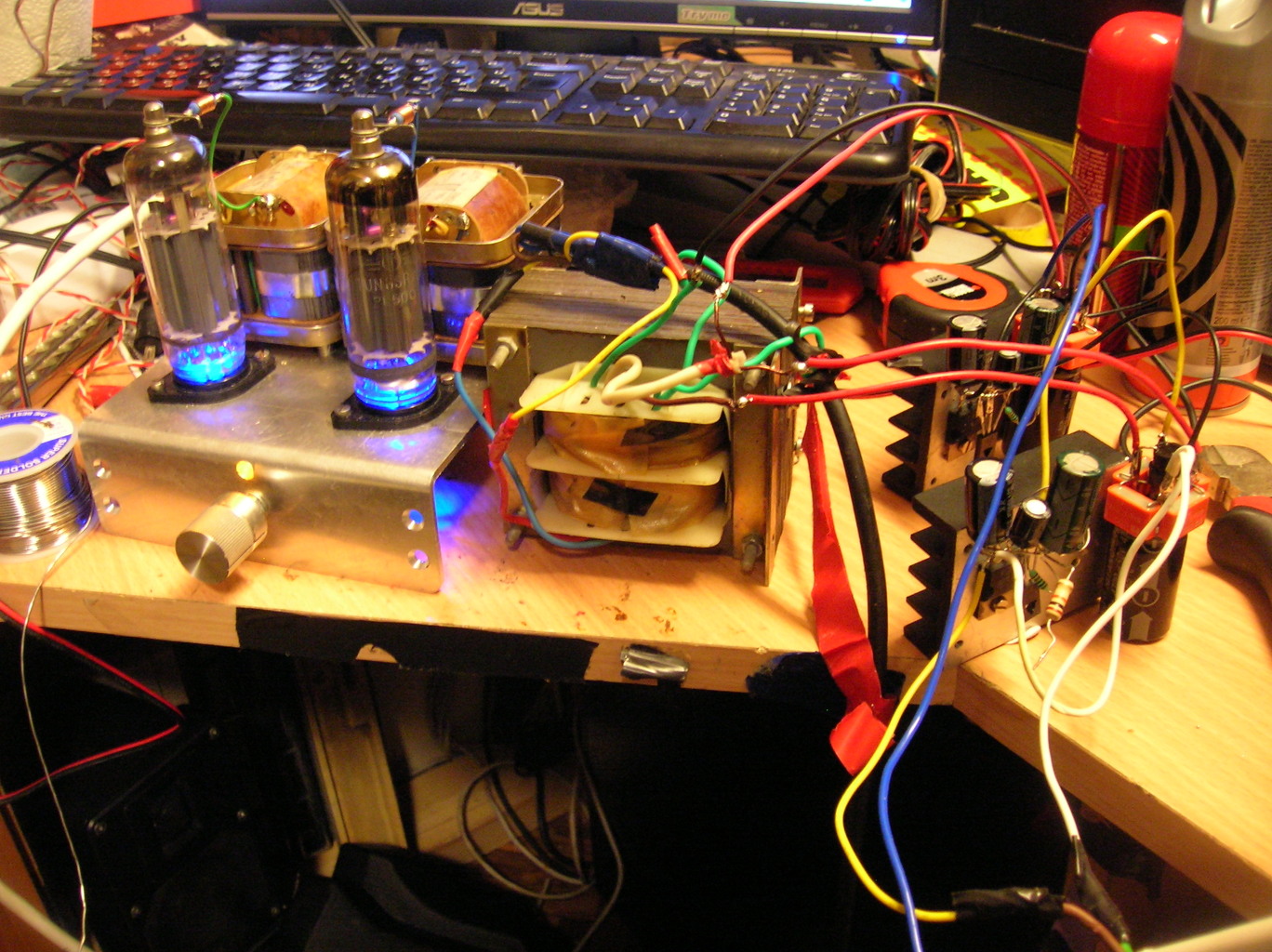

(#) 187BodyGuard hozzászólása Feb 15, 2014
Kb. 1 hónapja írtam a csöves erősítőm brumm problémája miatt, azóta sikeresen megoldottam.
Írtam hogy a fojtós téma nem jöhet szóba, így végül tranzisztorosan oldottam meg a dolgot. Tökéletesen zajmentes lett a cucc és nagyon szépen szól! Egyelőre még drótmalacban vannak a stabilizátorok, de hamarosan elkészül hozzájuk a nyák és akkor teljesen késznek lehet mondani a dolgot az összeszerelést követően! Ha valakit érdekel pontosabban a stabilizátor rajza szívesen közzéteszem, sokkal jobban szűr mint a sima fojtós megoldás!

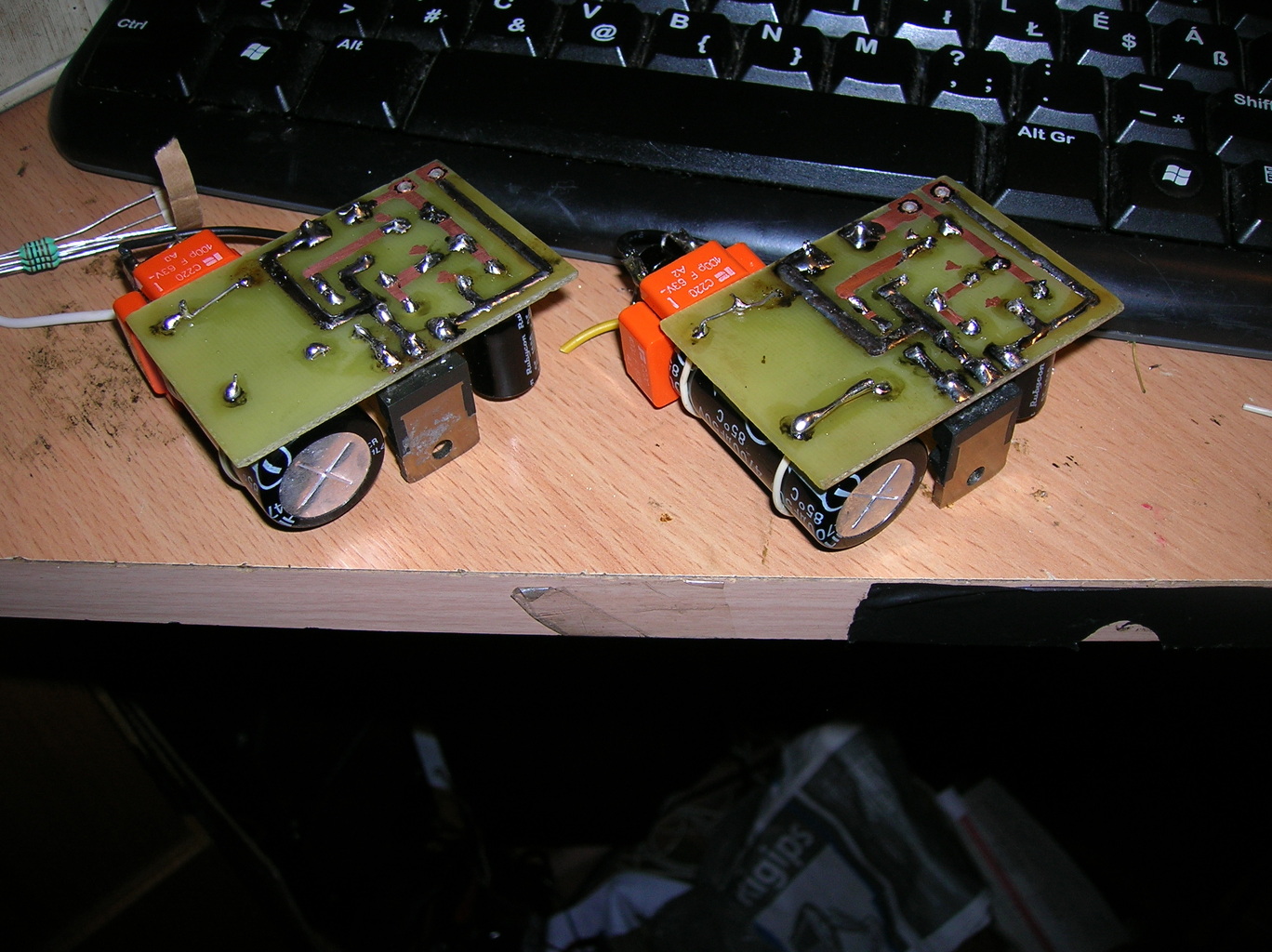

(#) 187BodyGuard válasza 187BodyGuard hozzászólására (») Feb 16, 2014
Közben kulturált formába öntöttem a stabilizátoromat, mos már csak egy doboz kell neki meg egy komoly traffancs! A hűtőzászlót még nem rögzítettem rá, mert már késő van de holnap rácsavarozom! A nyák egy kicsit gettó kinézetű alulról mert filcel rajzolt de nem volt kedvem egy ilyen egyszerű cuccnak nyáktervezővel neki esni!
A hozzászólás módosítva: Feb 16, 2014
(#) Orbán József válasza 187BodyGuard hozzászólására (») Feb 16, 2014
Én is egy egyszerű tápnál nem tervezek géppel, kisebb feszültségnél kikaparom a közöket egy speciális, "karmoló" lapos tűreszelővel. Aztán leónozom az egészet. Azt érdemes egyöntetűre...

(#) küzmös Gergely válasza 187BodyGuard hozzászólására (») Feb 16, 2014
Tetszetős masina lesz! Aztán feltétlen próbáld ki a PP-t is ezekkel a sorvégcsövekkel!
(#) 187BodyGuard válasza küzmös Gergely hozzászólására (») Feb 16, 2014
Köszi szépen!
Nagyon frankó hangja van egyébként!
Csináltam róla két zenével is teszt videókat, jól muzsikál!
PL504 Stereo SE Beta TEST I.
PL504 Stereo SE Beta TEST II.
Igaz itt csak két darab Renault Gyári elsőajtóhangszóró volt rákötve RFT hangfal ládikában. A Videoton Minimaxokkal és a HIVI B3S-ekkel sokkal jobban szól!
