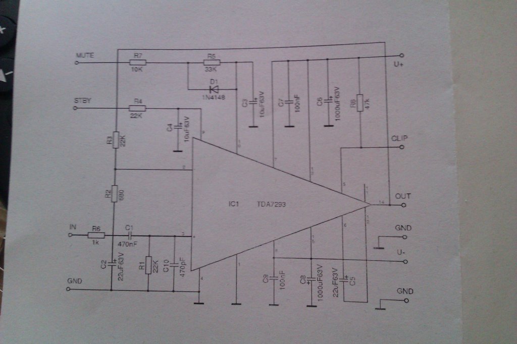

Nos megépítettem, ránéznétek? szerintetek? (7293). Éleszteni nem tudom lehet fogok egy 12 voltos trafót és megpróbálom arról.
Sima 12voltos trafó nem lessz jó. Kell neki +- és a gnd.
A kimenetet hogy mérjem a mute és az out közt? Mert ott 30 mv van.
Nem a kimenetet a GND és az OUT közt kell mérni.
Köszönöm szépen!
Akkor csináltatok 2*20V-os (DC-ben az ~28V) 120W-os trafót. Az kb elég lesz az igényeimnek.
Az erősítőd várható teljesítménye ezzel a tápfeszültséggel 6 ohm-ra 40W lesz.

Hányszor, de hányszor írta már Reloop, meg még sokan mások... Élesztésnél primer köri izzó használata kötelező.... Most nézem... létezik hogy nem forrasztottad be az IC-t? A hozzászólás módosítva: Feb 17, 2014
Be volt forrasztva minden rendesen... Fogta és leégtek a lábai, ezenfelül sercegés közepette ledobta az elejét is... Előzmény: Videoton táp lebegőpontosra + - 34 Vdc vel féltápfesz ezután zárlatba küldte a kondikat is mert melegedett - + 43 vdc nél pedíg megadtam neki a kegyelemdöfést, izzóm sajna nem volt kéznél így gyorsba nem bírtam várni holnapig rákötöttem...
Hűtőborda is volt.Bocs de sosem raktam össze még sem kitteset sem egyebet...
Uram Isten... Ráadásul kittes... Sosem értettem, hogy nem lehet kitteset hibátlanul összerakni... XD Mert azt megértem ha saját áramkört elba...ok. De egy kittet? Minden a hején van am? Izzót mért nem raktad primer körbe élesztéskor? Én először 9V elemmel élesztettem...
+-43Vdc az már sok avégfoknak... :/
Első körben nem csinált semmit abszolúte nem is melegedett, Mindent jól ültettem be 2X leellenőriztem...Nem tudom mi lehetett a gond...
