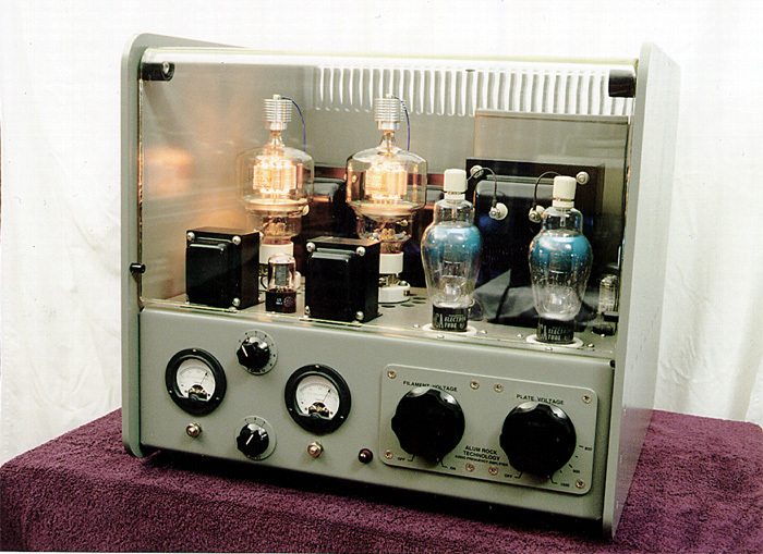

Érdeklődöm, csak nekem tetszenek az ilyen műszerekkel adjusztált csövesek, vagy nem vagyok egyedi eset?
(#) MrBrown válasza Orbán József hozzászólására (») Feb 19, 2014
Mikor elkezdek dizájnolni egy csövest az első kérdések között teszem fel magamnak:
"Na jó, de milyen deprezt tudok beletenni?"
(#) bta válasza Orbán József hozzászólására (») Feb 19, 2014
Hasonlókat vettem egyszer a Puskás-börzén Ha műszerrel nem rendelkező laikusnak csinálnék PP-t, látnám értelme beépíteni, ám saját részre a minimalizmus híve vagyok...
(#) bta válasza ferike123 hozzászólására (») Feb 19, 2014
Miután a használható állapotú ECL86 ára folyamatosan kúszik felfelé, talán érdemes PCL86-tal kiváltani. Abból ha újat nem is, de keveset használtat még be tudsz szerezni párszáz Ft/db áron. Persze a P sorozat miatt külön fűtőtekercsre lesz szükség, 300mA fűtőáramra méretezve.
(#) Szammer válasza Orbán József hozzászólására (») Feb 19, 2014
Ezek elsősorban katonai alkalmazásra fejlesztett CCCP alapműszerek voltak, meglepően jó pontossággal. Kb. 30 éve építettem ilyenekkel (1mA/végkitérés ha jól emlékszem) átskálázva analog VU métert, természetesen TBA810 végekhez (akkor az volt a menő új technológia). Mostmár ezeknek inkább múzeális értékük van és inkább a "Steampunk" kategóriában van jelentőségük szerintem. Persze ha úgy gondolod lelked rajta, építsd be. Viszont ha beépíted, én helyedben tennék bele háttérvilágítást (sötétben a csövek fénye mellett jól mutathat).
Üdv:
Zsolt
(#) Orbán József válasza Szammer hozzászólására (») Feb 19, 2014
Megnéztem, valóban pontos, pontosabb, mint gondoltam. Nézegettem, hogyan lehetne belerakni egy rizsszem izzót, de nagyon rajta van a burkolat, nem akartam nagyon feszegetni.
Hogy mennyire felesleges?
1, Nekem tetszik, retro a mindenem, ha csöves, az illik hozzá.
2, Laikusnak feltenni? Nem, úgy gondolom, ha úgy szól a mese, hogy időnként a végcsövek árama változik, akkor azt meg is látom.
Az EM84-el épített VU méterekből már képek alapján is kiábrándultam, de hasonló retro műszerekkel szerelt erősítők nekem igencsak tetszenek, micsinájjak.
Nekem a csöves = régi szép idők...
Ez a nagy batár is tetszik - 1a - egy ilyen kis műszerem - múszer - meg van még a tarsolyban...
