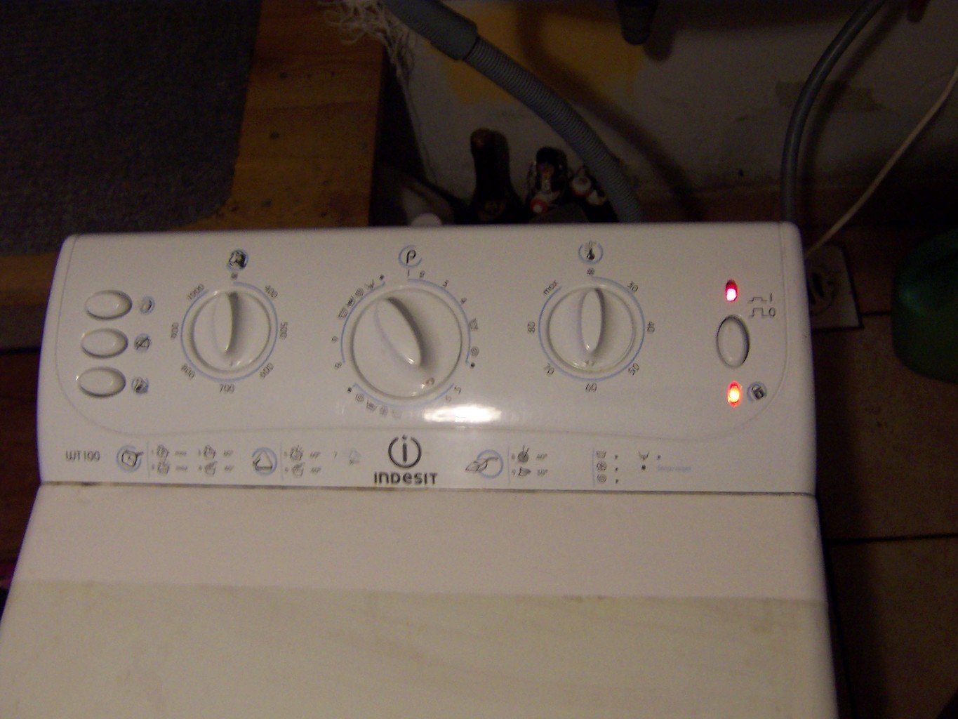

Bocs, a szemem káprázott. Az "ajtózár" led természetesen folyamatosan világít, a másik 2 villog.
Segítsetek, ha van ötlet. Köszönöm !

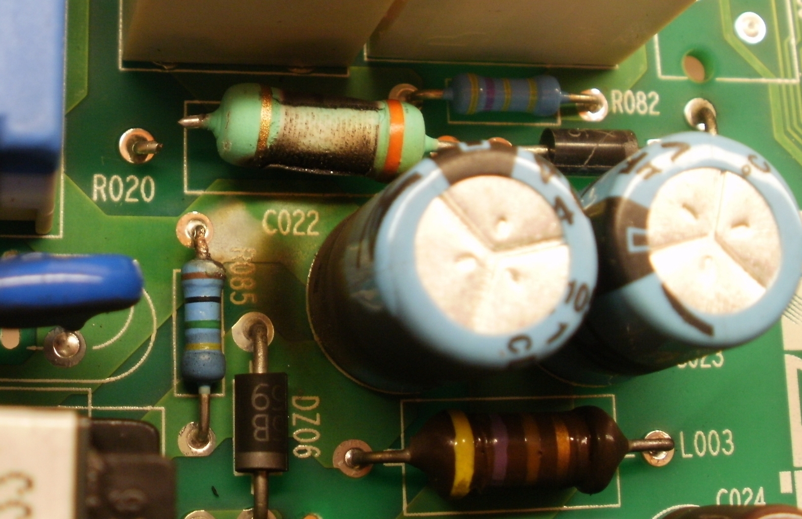

Nővéremék mosógépét szeretném megjavítani. (Whirlpool 2519)
A készülék nem ad semmiféle életjelet.
Vezérlő paneljén R020 ellenállás elégve. L003 induktivitás sem látszik egészségesnek.
Így minden bizonnyal LNK304PN Ic is halott.
Az ellenállás annyira elégett, hogy nem tudom biztonsággal megállapítani a színkódját.
Kerestem kapcsolási rajzot de sajnos nem találtam.

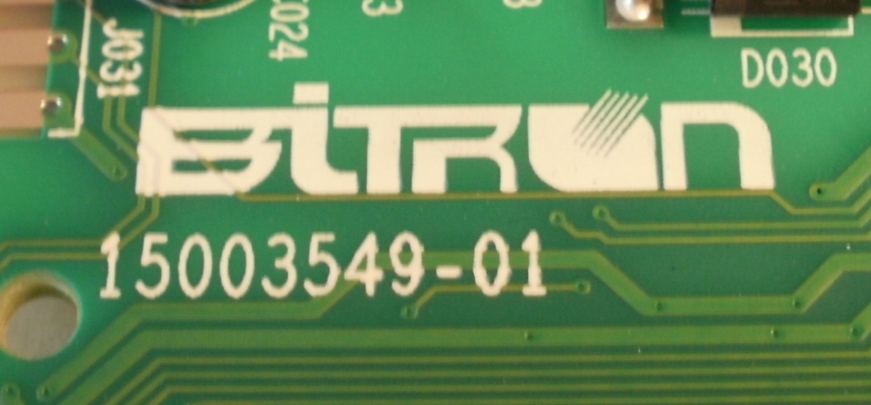

Vezérlő típusa: Bitron 11994 A vezérlőpanelen L2158 és egy 15003549-01 számsor olvasható.
Egy kapcsolási rajz jól jönne. De már az is segítság, hogy ha valaki megtudja mondani az ellenállás értékét.
Segítséget előre is köszönöm.
(#) palko0125 válasza mineral hozzászólására (») Feb 20, 2014 /
Az induktivitásnak szerintem nincs baja.
Az ellenállás 22 Ohm 3W (fusible, biztosíték ellenállás) Én 47 Ohm 3W-ot szoktam rakni helyette, de itt a tápegység kapcsolása is.
Látom van a panelen egy 200V-os zener is, azt is érdemes kicserélni, mert szokott meglepetést okozni.
AWE-táp.pdf
(#) mineral válasza palko0125 hozzászólására (») Feb 20, 2014 /
Köszönöm a segítséget és a rajzot is. Induktivitás mérőm sajnos nincs. Ellenállás mérővel mérve az induktivitás nem szakadt. 1.7 ohm az ellenállása. Csak kicsit furácska a lakk rajta.
Akkor azt nem cserélem. Viszont a Zenert akkor cserélem.

(#) joci.kun hozzászólása Feb 20, 2014 /
candy cs2 125...
Közben kiokosítottam magam innen -onnan, a 2 villogás a hibakód, miszerint nem kerül a gépbe víz.
Úgy vélem, hogy mechanikailag minden jó. Óvatosan belekukkantottam a panelbe is, szemmel látható sérülés, égésnyom nincs rajta. A mágnesszelep vezetékét kicsipogtattam, szakadás nincs.
A 10 -15 indítási kisérlet alatt előfordult 1-2-szer, hogy egy sima mezei 230-as fázisceruza világított a mágnesszelepnél. De sajna elektronikai képességeim eddig tartanak.
Segítsetek valami ötlettel.
