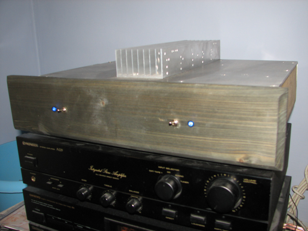

Mellékelek néhány képet a saját építésű JLH-ról. A hűtéséről annyit érdemes tudni, hogy a doboz teteje egyben a hűtőfelület, ami 5mm vastag ALU lemezből van, és rá van hajtva a doboz hátuljára is, ahol belülről erősítetetm rá a végfok paneleket "L" profillal. Az ALU lemez felülete 1800cm2, plusz még rá kellett tegyem azt a képen látható 29X8X4,5cm-es hűtőbordát. Fél nap üzemelés után amikorra (amennyire tud ez a nagy alu lemez) homogénül átmelegszik a rendszer , a tranyók tokhőmérséklete olyan 90fokos, a hűtőfelület tranyók felöli részén olyan 60-70 fokos, a hidegebbik részén olyan 50-60 fokos. A doboz tetején az a sokluk az, hogy először több hűtőbordát raktam rá, aztán szegény végfok majdnem megfagyott, és leszereltem őket és nyugdíjjaztam, aztán most pihennek egy polcon valahol itthon. Cserébe kapott egy jóval kisebb bordát a végfok, mert borda nélkül kevésnek bizonyult csak az ALU lemez. A hűtéshez hozzátartozik az is, hogy nem üzemeltetem a végfokot akkora áramerősségről amekkoráról kéne a szerző szerint ilyen impedanciájú hangfalalkhoz. Nálam össz-vissz 1,05A nyugalmi árammal megy. Van aki felhúzza akár 3A-re is...azt mondja jobb a hangja tőle, még nem hallottam olyat szólni, de lehet igaza van, de hát ez is egy abszolút szubjektív tényező, minthogy lamas nem tenne bele sok puffer kondit a végfokba. Ő így gondolja én meg emígy és kész. Azt gondolom ez attól függ röviden, hogy ki mennyire elvetemült. A HIRAGA-hoz nem tapasztalat alapján teszek annyi kondit, hanem a szerző szerint ennyi kell neki és én meg hiszek neki, meg olcsón jutottam hozzá ahhoz a rengeteg kondihoz, így meg is tehetem. no hát akkor íme a képek. üdv.: Zoli
Hat van ezen a JLHn nehany olyan megoldas amit en biztos nem ugy csinalnek. De mielott felreertene valaki elmondom, hogy nem szeretnem leszolni hapro munkajat. Ellenkezoleg: nagyon szepen megcsinalta az erositot. Az pedig hogy ki milyen megoldasokat hasznal egyeni izles kerdese. Ahany ember annyi JLH, ez teszi izgalmassa a dolgokat. Aztan ossze lehet vetni, hogy kinek a megoldasa miert jobb vagy epp kevesbe jo, stb. Sokat lehet tanulni egymas munkajabol am! Egy masik forumon mar felvetodott egy JLH talalkozo gondolata, de nem lett belole semmi. Pedig nem lenne rossz nehany embernek osszejonni es a kulonbozokepp elkeszitett JLH erositoket osszeereszteni, beszelgetni kicsit, stb. stb. ... talan majd jovore

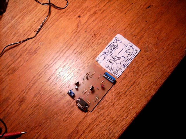

Min már tegnap említettem készen lett a JDM programozőm ![]() ![]() ![]() Csak egy BC327 hiányzik belőle amit ma akartam beszerezni egyik barátomtól!! De sjane nem jött ösz amikor ő ért rá én nem ... és fordítva!! De mivel ,hogy nehogy szavamon fogjatok felrakom a BC327 es nélküli képeket!! Bocsi a képek minősége miatt!!

Nagyon tuti. És a nyák is egész ighényesrre sikerült annak ellenére hogy ha nem tévedek alkoholos filccel csináltad...Szóval sztem jó Várjuk a teszteredményeket...
Most monta , a haverom hogy mehetek a BC327 ért!!
Én átrohantam és hilrtelen felindulásból elkövetett beforasztásra vetemettem ![]() De most dobbbenek rá hogy még nincsen PIC em meg sorosport hoszabítóm !! :no:
