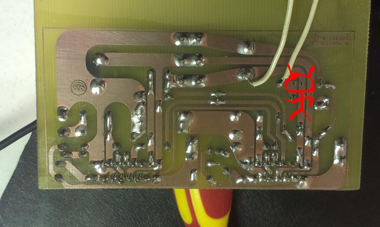

1 kis segítségre lenne szükségem. Építettem egy TDA7294 híd erősítőt. tápfesz:+-40V, elvileg minden a helyén (ültetési rajz szerint) A probléma: halk és torz a kimenet. Mit nem vettem észre? Mi lehet a baja?
Nem látom pontosan de, de jobb oldali nagy kondi mellett van elvileg a némítás. Egy átkötést kell oda tenni. Nem valami szerencsés ez a nyákterv.
Ezt a verziót építettem meg.
Bővebben: Link A "MUTE" a NYÁK oldalon van összekötve. Sok helyen olvastam, hogy ezt a verziót építették meg. Ha tudsz "jobb" verziót szíves veszem. ![]() De ha már ez beindul is jó lenne. ![]() A hozzászólás módosítva: Feb 25, 2014

Szia!A mute stby lábakat kösd össze és húzd a + tápra üdv
A panel alsó nézetből.
A táp működik, mert erről megy egy sztereó változata a 7294-nek.
Elvileg úgy van. Vagy direktbe a a lábakat +Ut-ra?
Igen húzd rá és have a fun! Szólni fog!
9-es 10-es lábat +Ut-ra tettem. Nincs változás. Halk és torz a kimenet.
Szia! Ugye hűtőbordára van fogatva, csak korábbi a fotó?
Ja igen hűtőbordára kell szerelni a cuccot
A piros emberke szemét nem látom összekötöttnek. (A kábelek vége sem látszik.)
Az a "két" vezeték az valójában 1, csak a képen nem látszik.
Igen hűtőbordán van, csak így könnyebb volt fényképezni.
Akkor írjuk így: 1 érpár, nos ha nem akarod a bekarikázott részt áthídalni pedíg jó lenne, akkor kösd össze az érpárt ha pedíg 1 vezeték akkor az ic standby módban van,mindenképpen össze kell kötni a szemeit, és húzd a +ut re.
A piros emberke "jobb" szeme az konkrétan +Ut.
Így ahogyan a képen van, össze van kötve a két pont, csak vezetékkel.
Na az összesodort érpárt a tápod + ut jére kötöd szólnia kell.Ha pedíg nem akkor valami nem oké, tettél izzót a primer körbe? Kb 40-60 wattos elkel élesztéskor ha zárlatod van a panelen akkor világít, ha oké akkor csak parázslik a cucc.
Még próbáld meg azt hogy minden eret leellenörzöl én is megépitettem et az erősitőt nekem nagyon jol végzi a dolgát.
Egyébként ez a fajta panel nekem sem a szívem csücske, már csak azért sem mert nem..De ettől független működnie kell, azért mérj rá a gnd és a + - ra áram nélkül!
Nyitó irányú diódát kell mérned a testhez képest a + és - on is. Nézd át mégegyszer a kapcsi rajzot hátha.. Sőt én azokban a forrasztásokban sem lennék olyan hű de biztos főleg a táprésznél körül öleli az ón az nem elégséges...
Minden világos. A következő lépésben, mérd meg az egyenfeszültséget +OUT és a test, valamint a -OUT és a test között!
Szerk.: ez várhatóan mV nagyságrendű lesz, a feszültség előjele is érdekes. A hozzászólás módosítva: Feb 25, 2014

Siker!!! Hiba javítva, az egyik TDA (új) nem működött. Kicseréltem, minden szép és jó! ![]() Nagyon szépen köszönöm a segítségeteket. ![]()
