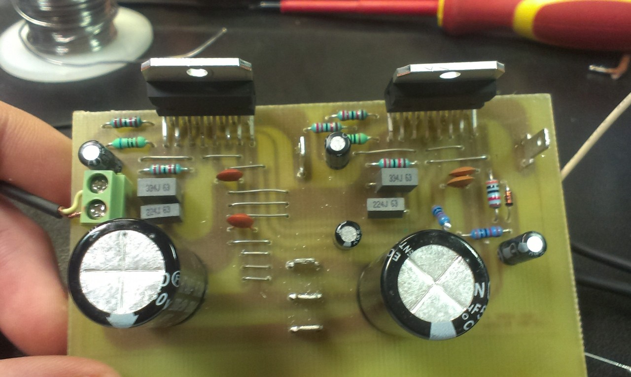

1 kis segítségre lenne szükségem.
Építettem egy TDA7294 híd erősítőt. tápfesz:+-40V, elvileg minden a helyén (ültetési rajz szerint)
A probléma: halk és torz a kimenet.
Mit nem vettem észre? Mi lehet a baja?
(#) bencikusz válasza poolice hozzászólására (») Feb 25, 2014 /
Nem látom pontosan de, de jobb oldali nagy kondi mellett van elvileg a némítás. Egy átkötést kell oda tenni.

(#) zotya1983 válasza poolice hozzászólására (») Feb 25, 2014 /
Szia!A mute stby lábakat kösd össze és húzd a + tápra üdv

(#) poolice válasza zotya1983 hozzászólására (») Feb 25, 2014 /
Elvileg úgy van. Vagy direktbe a a lábakat +Ut-ra?
Igen húzd rá és have a fun! Szólni fog! Egy kis mix: Zene
9-es 10-es lábat +Ut-ra tettem. Nincs változás. Halk és torz a kimenet.
(#) reloop válasza poolice hozzászólására (») Feb 25, 2014 /
Ja igen hűtőbordára kell szerelni a cuccot Mindkét vezetéket ami a képen látható sodord össze, és mehet a táp +UT re.
(#) Alkotó válasza poolice hozzászólására (») Feb 25, 2014 / 1
A piros emberke szemét nem látom összekötöttnek. (A kábelek vége sem látszik.)
A hozzászólás módosítva: Feb 25, 2014

Akkor írjuk így: 1 érpár, nos ha nem akarod a bekarikázott részt áthídalni pedíg jó lenne, akkor kösd össze az érpárt ha pedíg 1 vezeték akkor az ic standby módban van,mindenképpen össze kell kötni a szemeit, és húzd a +ut re.
A piros emberke "jobb" szeme az konkrétan +Ut.
Így ahogyan a képen van, össze van kötve a két pont, csak vezetékkel.
Na az összesodort érpárt a tápod + ut jére kötöd szólnia kell.Ha pedíg nem akkor valami nem oké, tettél izzót a primer körbe? Kb 40-60 wattos elkel élesztéskor ha zárlatod van a panelen akkor világít, ha oké akkor csak parázslik a cucc.

Egyébként ez a fajta panel nekem sem a szívem csücske, már csak azért sem mert nem..De ettől független működnie kell, azért mérj rá a gnd és a + - ra áram nélkül!
Nyitó irányú diódát kell mérned a testhez képest a + és - on is.
Nézd át mégegyszer a kapcsi rajzot hátha.. Sőt én azokban a forrasztásokban sem lennék olyan hű de biztos főleg a táprésznél körül öleli az ón az nem elégséges...
Minden világos. A következő lépésben, mérd meg az egyenfeszültséget +OUT és a test, valamint a -OUT és a test között!
Szerk.: ez várhatóan mV nagyságrendű lesz, a feszültség előjele is érdekes.

(#) poolice hozzászólása Feb 25, 2014 /
URAIM, HÖLGYEM!
Siker!!! Hiba javítva, az egyik TDA (új) nem működött.
Kicseréltem, minden szép és jó!
