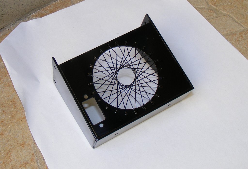

Nemrég lettem kész ezzel a kis fél dobozzal. Az egész egy tenyérnyi nyáklemezből, és kb. másfél méter rézhuzalból készült. Nem találtam megfelelő méretű ventilátor rácsot, ekkor jött az ötlet, hogy saját kezűleg fogom elkészíteni. A szellőzőnyílást körbefurkáltam 1,5-ös fúróval 24 helyen, és a kis furatokon keresztül 0,5-ös rézhuzallal hálót szőttem. Így feketére lefestve elég retrós hatása van.
Szép!
Tisztára olyan mint egy cérna kép. Ilyeneket még akkor készítettem, mikor sorkatona voltam.
