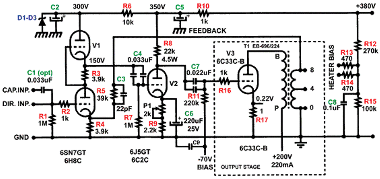

Üdv! Szerintetek a végcsövek katódjában az a 220mV 270 Ohm mellett mi az ördög?
0.8mA nem lehet ott folyó áram, azt még a szemembe is elállom...
(#) Orbán József válasza Orbán József hozzászólására (») Feb 27, 2014
Néhány hibát véltem felfedezni magamtól.
Az a 220 nem mV, hanem mA kell, hogy legyen.
Így a végcsövek árama darabonként 110 mA, valahol azt olvastam, hogy a maximális áram 60-70%-a szokott lenni, ez talán stimmelne is. (úgyse ennyire állítanánk szerintem, de így szól a mese)
A Sarris fiú rafkós, az erősítő fényképén ott van két trimmer, a rajzon meg nem, ami valószínű a 130 kOhm-oknál/helyett tüsténkedik a szimetria végett.
A jelölt, összes ellenállás 1W, írja, ami megint csak nem igaz, a fényképen láttam, hogy kb. 3W-os a két katódellenállás, ami jó kevés...
A fázisfordító és az első cső kapcsolásának helyességéről, vagy hibájáról hozzáértő kolléga véleménye kéretik...

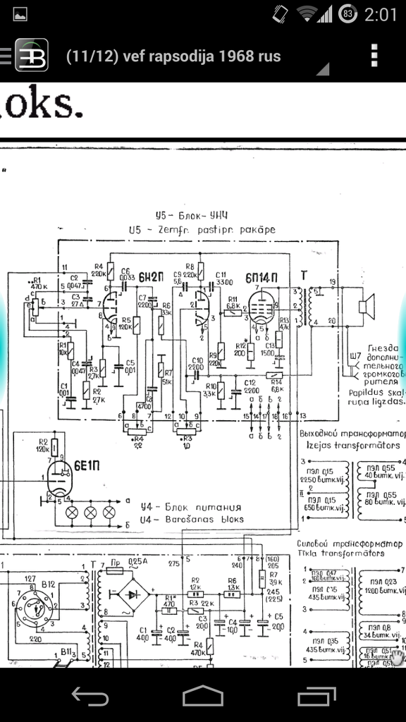

Sziasztok! Lenne egy régi zeneszekrény amiből elég sokmindent kimentettem. Trafó, kimenő, kondik, mind adottak. Kettő csövem lenne hozzá, ha minden igez és jól fordítottam át oroszról, egy Ecc83 és egy Ecc84-es típusú Utobbira nem találtam olyan kapcsolást amit megmernék csinalni. Legszívesebben a kettőt használnám mint az eredeti kapcsolásában. Nektek lenne valami kiinduló pontotok, esetleg ezzel a két csővel épített már hasonlót valamelyikőtök? Csatoltam a gyári nyák, illetve kapcsolás egy részét. Köszönöm.
(#) pucuka válasza adamka199 hozzászólására (») Márc 1, 2014
A 6P14P inkább EL84, és így már biztos találsz kapcsolást. Akár ott az eredeti is...

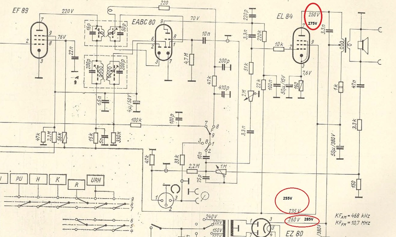

(#) zerdal hozzászólása Márc 1, 2014
Lehet rossz helyre megy. Elnézést érte.

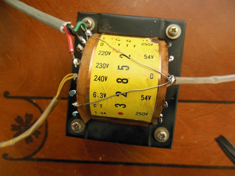

Mi lehet az oka, hogy a kapcsolási rajzon szereplő feszültségértéknél sokkal ( ~20V) nagyobb éréket mérek?
Előre is köszönöm a választ.
(#) granpa válasza zerdal hozzászólására (») Márc 1, 2014
Lehet, nálatok is több a 230V; kösd a trafó 240V-os bemenetére a hálózatot.
(#) zerdal válasza granpa hozzászólására (») Márc 1, 2014
Szia. Ez volt az első lépés.Ezek az értékek 240V os állásban mérhetők. Ha 220 as állásba rakom akkor a feszültség majdnem 40-45 V-al emelkedik meg.
(#) Gery78 válasza zerdal hozzászólására (») Márc 1, 2014
Úgy is tudsz csökkenteni ezeken a feszültség értékeken, ha
1. Tekersz még a trafóra kb 10-15V-nyi menetet, és pluszba bekötöd a primerbe, vagy
2. Ha van még nem használt 6,3V-os szekundered a trafón akkor azt be tudod kötni a primerbe pluszként, vagy
3. Az egyenirányító cső védőellenállását megnöveled valamennyire, ha a DC feszültségek nagyon magasak.
(#) zerdal válasza Gery78 hozzászólására (») Márc 1, 2014
Nem nagyon akarok a rádióban lévő cuccokat megbontani max azt cserélni ami hibás. íme a teljes kapcsolás pdf formában. Az EZ80 as cső 3 as lábán 310v -ot mérek csövek nélkül. Szerintem ez kicsit sok.
(#) mofesa válasza zerdal hozzászólására (») Márc 1, 2014
Terheletlenül még jó is az-az érték. Katódellenálláson is kéne feszültséget mérni. Nem szokatlan, ha a régi, meggyengült cső kevésbé terhel.
(#) zerdal válasza mofesa hozzászólására (») Márc 1, 2014
Megmérem köszönöm, bár új csövekről van szó. Legalábbis az El84 az új.

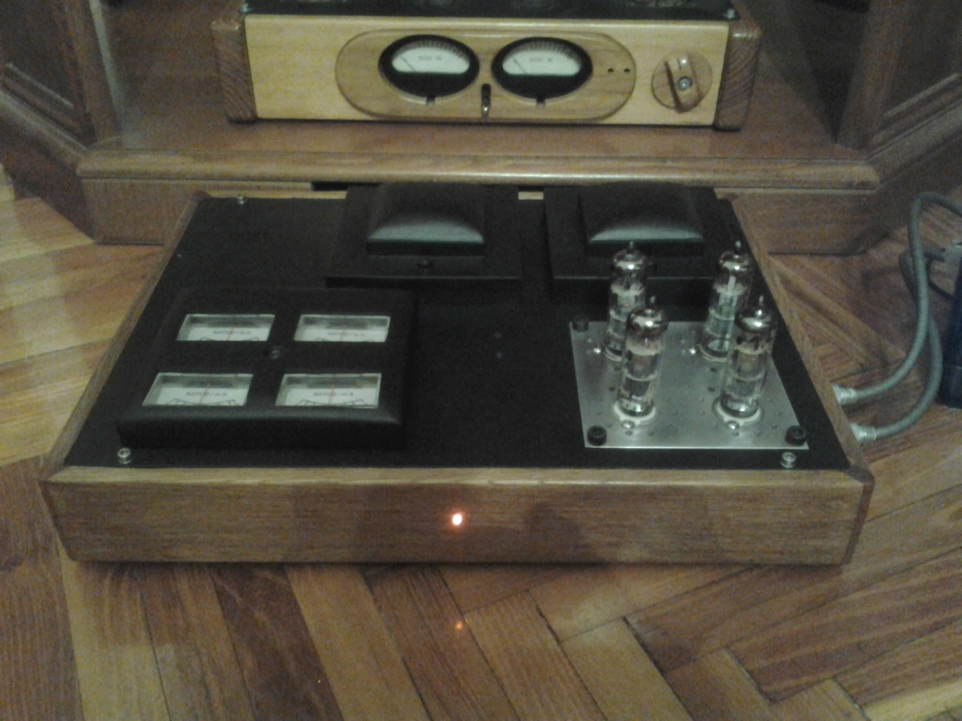

A napokban befejeztem a pcl erősítő dobozát. Egy éve működik és használatba van, a dobozolás nagy nyűg számomra. Készítettem egy pár képet. (csak telefonnal tudtam)
(#) Orbán József válasza Robid hozzászólására (») Márc 3, 2014
Az ott szemben milyen erősítő?
(#) Robid válasza Orbán József hozzászólására (») Márc 3, 2014
Egy 6c33c-se.

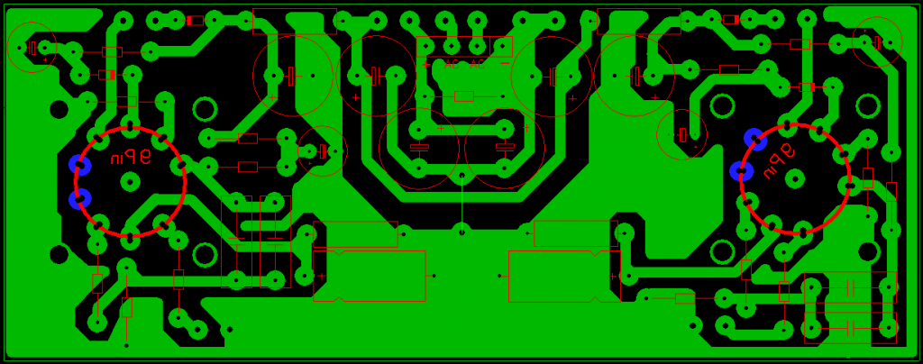

(#) sibiza hozzászólása Márc 3, 2014
Jónapot, Sziasztok építettem egy sztereó ecl82 erősítőt ami elég hatalmasra sikeredett, és szeretném kicsit csökkenteni a méreteit, találtam egy nagyon tuti kis szereó nyáktervet csak nem igazán tudom hogy hova milyen értékű dolgok kellenének, a kép a következő:

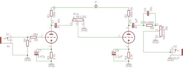

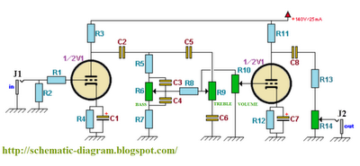

(#) adamka199 hozzászólása Márc 3, 2014
Sziasztok újra! Eddig sok segítséget kaptam, köszönöm.
Ott akadtam el hogy inkább az ECC83-as csőből egy gitár előerősítőt szeretnék készíteni.
Neten kettőt találtam ami szimpatikus, és egyet itt hobbielektronikán.
Én nem zenélek, de annyit tudok hogy egy passzív hangszedős Fender gitárról lenne szó.
E három közül melyiket tudnátok ajánlani, mert én tanácstalan vagyok. Talán a legszimpatikusabbnak az elsőt találom. Köszönöm, Üdv!
(#) skylooker válasza adamka199 hozzászólására (») Márc 4, 2014
Ez az első megteszi. A másodikról annyit, hogy láttam már sok Marshallt, de lepke hangszínnel soha.
a harmadik rajz hibás, kapásból a V1 anódellenállása lehetetlen, tovább nem is nézem.
Keress még egy kicsit, Marshall JTM45, Plexi, JCM800 édes testvérek, könnyen után építhető.
Ha egy csővel akarod megoldani, az első rajzon a katódellenállásokat érdemes csökkenteni, "hivatalosan"
1.5k 300v körüli tápfesszel. ( A marshall-ok kb ennyiről mennek, kicsit feljebb.) Ugyanitt Marshallokban előfordul: K1 -> 2.7k, 820 Ohm. K2 -> lehet 2.7k.
Utána még kell egy hangszín, ez zömmel Marshall. Az anodellenállás 100k az jó.
A katódkondi 2.7k ellenállásnál általában 680n, így a rajzon a 4.7k-hoz a 470n kb. jó. Kisebb ellenállásnál
nagyobb kondi szokás, Fender, Marshall esetén ez 220u. Érdemes próbálgatni, de még keresnék is a helyedben. Sok sikert.

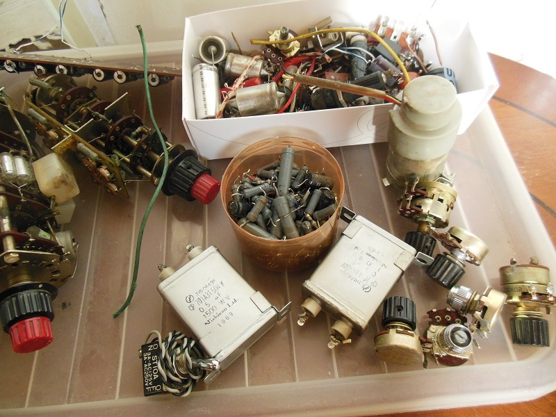

(#) q765 hozzászólása Márc 4, 2014
Igazából sokat olvasgatok az oldalon. Régebben aktívabb tagja voltam, mra már csak olvasóként vagyok jelen. Azért bátorkodtam irni, mert szükségem lenne egy kis segítségre. Nagyon régóta szeretnék már építeni egy csöves erősítőt, igazából mindíg az alkatrészek hiánya miatt adtam fel a dolgot.
A minap mikor vettem volna elő ősrégi szkópom ( NDK ) analog, áram alá helyezem, majd egy kis füstfelhő után sötét ernyő.. Gyorsan netet fel, szkópnézegetés a szokásos oldalakon,kapcsolási rajz böngészés. Egy idő után feladtam, mikor sokáig szemeztem a benne lévő csövekkel. Egy pár sör után bátorságot véve, elhatároztam, hogy uj szkópot fogok ugyis(kell) vennem, mert egy uj projektet látok a szemem előtt lebegni.
A célom igazából egy phono előerősítő készítése lenne, ha lehetne:
Stereo,
hangerőszabályozó,
hangszínszabályzó
lehetőségekkel..
Amiket sikerült kiforrasztanom ((((( kövezzetek meg )))))))) a teljesség igénye nélkül
tömérdek nagy teljesítményű ellenállás
kondenzátorok
potik
csövek --- 1db ecc82, 2db ecc83
foglalaok
forrpontok
szigetelt vezetékek
kapcsolók
Ha esetleg kellene még pluszban valami az talán az elfekvőkészetemben leledzik.
Igazából azért írok, mert olyan vagyok mint az új nővel. Alig merek hozzákezdeni. Ha tudtam is, ismertem is kapcsolást az eltűnt, vagy elfelejtettem. Csatolok pár fotót, hátha az többet segít.
Bocsánat hogy hosszúra sikerült, meg köszönöm előre is a segítségetek.
