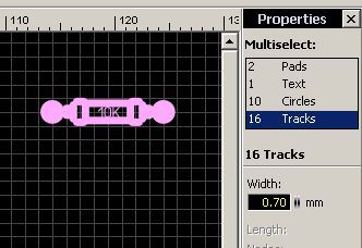

Volna egy kérdésem : a pozíciórajzolat vonalvastagsága állítható valamilyen módon?
Persze. Úgy mint a vezetőé.
A hozzászólás módosítva: Feb 27, 2014
