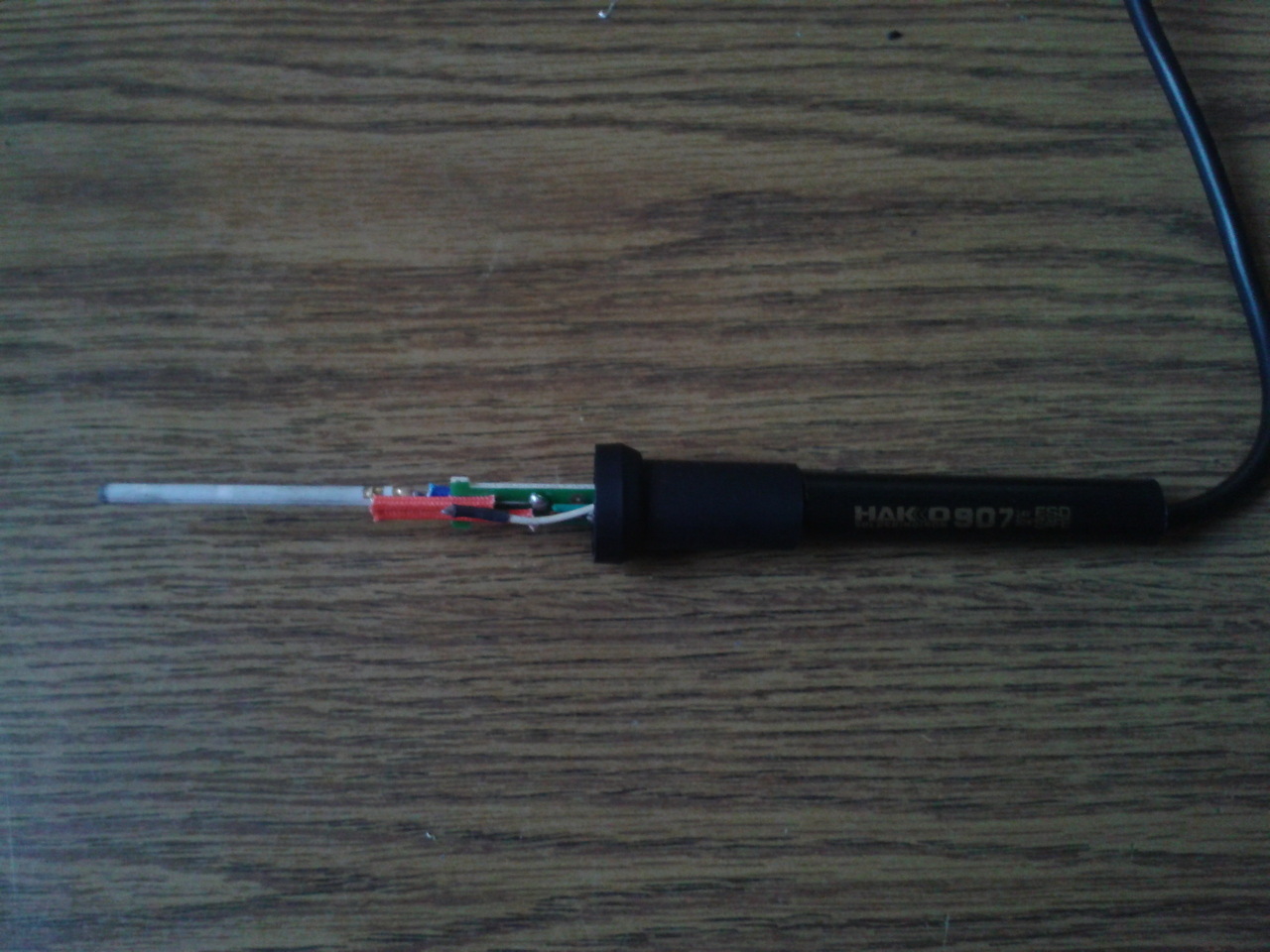

(#) bokor28 hozzászólása Márc 6, 2014 /
Jlt-02 forrasztóállomásom van. Sárga nyelű páka élettartama nekem körülbelül 1 év.
Mivel drágán adják (2900) rendeltem ebay-ről egy hasonló 24V 50w pákát (hako 907).
A forrasztóállomás vörös izzásig fűti ezt az új pákát, a hőfokszabályzó nem érzékeli a melegedést.
Össze lehet hangolni a két eszközt? Tudja valaki, hogy kell? (nincs kapcsolásom hozzá)
üdv: I
