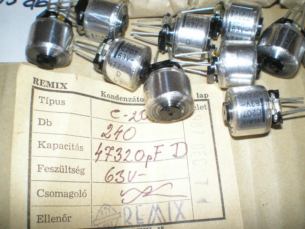

(#) DuMatyi válasza kistee hozzászólására (») Dec 31, 2013 /
Nekem van 40180 pF 0,25%-osom is. Szóval közhiedelemmel ellentétben lehet pontos kondenzátort gyártani, kérdezz nyugodtan egy öreg PKI-st vagy egy TÁKI-st.
(#) uniman válasza DuMatyi hozzászólására (») Dec 31, 2013 /
...vagy talán inkább a sokból kiválogatták az azonos kapacitásúakat...

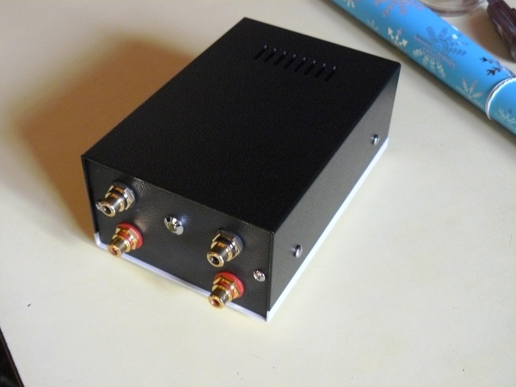

(#) bakos13gab válasza scooby_ hozzászólására (») Dec 31, 2013 / 1
Én ezt tudom felmutatni, végre sikerült kinyerni a fényképezőgépből. Kicsit megszenvedtem vele, de sikerült bepaszírozni a dobozba.
(#) scooby_ válasza bakos13gab hozzászólására (») Dec 31, 2013 /
Szép és igényes kivitel! Szép lett! Ha jól látom, akkor az emitterkövető emitter ellenállása alulra került, nem fért el a helyén?
Igen. Bár a Lomexben 1/4W-os ellenállásokat kértem, csak otthon vettem észre, hogy 0,6-osakat kaptam. A Sprague tantál mellett már nem fért el ez kényelmesen. SMD kivitelt is vettem belőle, de végül úgy voltam vele, hogy nem keverem. A tápban helytakarékosság miatt kerültek 1206-os 100nF-os kondik hidegítésként. Féltem a trafó közelsége miatt, de végül is nem zavaró az alap brumm. Majd visszakérem és kipróbálom, hogy mi történik, ha fémköpenybe rakom. A hálózati védőföld rá van kötve a dobozra (mivel a trafó kettős szigetelésű, inkább csak a zavarszűrés miatt), de nem érintkezik a GND-vel sehol. Szántam a burkolat és a GND közé egy 10nF-os Y kondit. de végül semmi hatása nem volt, így nem raktam be.
