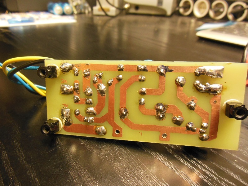

Szerintem a fólia kondik nem fognak elférni a nyagyfesz részen, de a 4700u sem..
Egyenirányításhoz 7mm*3mm 10n 400V kerámiakondit használok.
4700µF kondik meg elég nagyok, azokat nyákon kívülre terveztem.
Jobb egy fokkal. A nagyfesznél én elfordítanám 90fokkal a FET-et, hogy a hűtőzászló a nyák széle felé nézzen, mert úgy könnyebben tudsz rá bordát rakni (viheted egy vékony sávon a FET mögött is a nyers DC-t. Azt nem látom, hogy a nyers DC hol kerül át az egyenirányításról a stabilizátor részre, de akkor feltételezem, hogy a két nagy lyuk a tetején a fojtó bekötése lesz.
Ha tudsz, ne ragaszkodj ilyen kis nyákdarabokhoz. Az alsó zsúfolt és ahogy CHZ írta, nem lesz elég hely a kondiknak. A hidat és a biztifoglalatot forgasd el 90fokkal.
Fetre van hűtésem. Igen, az ott a fojtó helye.
Még az elején azt tanácsoltátok, minél kisebb legyen, mert ugy nem szed be zajokat. Akkor a nagyfeszültség részét megcsinálom. Amit CHZ irt, igaza volt.. lemértem tolóval. Kicseréltem a rajzon őket. Ott a pont neki. Valljátok be, rég csináltak ennyi rosszat itt. Zavarjatok ki az amatőr témába-topikba!

Hehe, gyorsan összedobtam egyet neked, de ez nem jó a kondijaidhoz. Nem kell túlzásokba esni, ha azt mondják kicsi legyen, azért még férjen el az alkatrész. Mert pl. azt is érdemes figyelembe venni, hogy az az ellenállás fűteni fog a fűtéstápban és ha mellérakod a kondit, az nem tesz jót a kondinak. Mondjuk az sokkal jobban összeszedi a zavart, ha bedrótozol alkatrészt, de ez nem a fűtés DC-nél a lényeges, hanem magánál a főáramköri résznél. a stabilizátort sem kell összenyomorítani, azért van ott, hogy leszűrje a zavarokat. Utána legyen a lehető legrövidebb a kábelezés, esetleg sodorva. A legfontosabb, hogy a lemezjátszó felől érkező jel árnyékolt és minél rövidebb kábelen érkezzen (ezt ne sodord). És a kimeneti kábele is hasonló legyen. A táp része ennyire talán nem kényes.
Idézet: „Még az elején azt tanácsoltátok, minél kisebb legyen, mert ugy nem szed be zajokat.” Ez így nem igaz, ha az elkokat huzalozod a panelhez, kisebb lehet a nyák mérete, de nem lesz jó. A vezetékek több zavart produkálnak, mintha rövid vezetősávokkal egy nagyobb nyákon megcsinálnád. Így biztos lesz brumm, én nagyobb kapacitású elkokat használnék a 300V tápban. RIAA korrektor sokkal érzékenyebb a táp szűrésére mint egy normál erősítő.

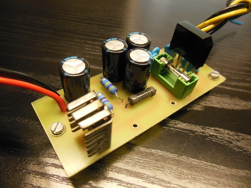

Asszem kész a nagyfesz tápja..
Igazatok volt, egy-két alkatrész nagyon közel volt egymáshoz. Még nem probáltam ki. Nincs még fojtóm hozzá. Mit lehetne tenni a helyére ideiglenesen? 100R 2W?
Ellenállás mehet helyette, 47-68 ohm.
Próbáld ki műterheléssel, megfelelő áramra belőve. Szkóppal is érdemes megnézned a kimenetén, látható lesz, mennyire szűrt..

Fojtó helyére egy 47R ellenállást passzítottam.
többféleképpen probáltam. 12,2K 2W B+ helyén 350V mértem 6K 5W B+ 305V Kb 3 másodpercig tudtam járatni terhelten. Ac állásban érdekes tapasztalatom volt. Digitális mérésnél 0V ac Analógnál kiugrott a műszer 500voltos határon 1000voltra.. Ugygondolom, ezt a RIAA egységgel kellene beállítani az áramerősség miatt.. Vagy az nem tenne jót az erősítőnek? Vagy kell ezen valamit állítani? Egy 5H fojtó ellenállása kb 50R körül van? Sajnos nemtudtam megépíteni azt a műterhelést. Nincs hozzá szokásos módon alkatrészem. Ami pozitív, nem robbant fel A hozzászólás módosítva: Márc 14, 2014
Megpróbáltam még a a tegnapi bizosítóból számolt 2K terheléssel is.
DC 270V AC 0
Ebből semmit nem értettem.
Pl: Idézet: „12,2R 2W B+ helyén 350V mértem” Hol van ez az ellenállás? Idézet: „Ac állásban érdekes tapasztalatom volt. Digitális mérésnél 0V ac Analógnál kiugrott a műszer 500voltos határon 1000voltra..” Nekem ez is magyarázatra szorulna.. Idézet: „Vagy kell ezen valamit állítani? Egy 5H fojtó ellenállása kb 50R körül van?” Ez függ a méretétől, de jó átlagérték lehet. Idézet: „Sajnos nemtudtam megépíteni azt a műterhelést. Nincs hozzá szokásos módon alkatrészem.” Dehogynem, három darab 47k 1-2W párhuzamosan kötve, vagy 3x 33k is megfelel, de sok más értékből is összehozható.
Akkora terheléssel ne is próbáld, FET hőgutát kap!
12-15K a megfelelő terhelés.
Végül is leterhelte vele! Ha jól látom 270VDC-t mért. Ez 90%-ra való visszaesést jelent, ami szerintem nem rossz!
Mivel terhelte le?
Erre gondolsz: Idézet: Ez erős túlterhelés, így nem valós kimeneti feszültséget kapott, mivel nem stab. táp..„Megpróbáltam még a a tegnapi bizosítóból számolt 2K terheléssel is.” Ha a korrektorral terheli több lesz. Pontos feszültséget akkor lehetne beállítani, ha tudjuk a nyers DC-t és ahhoz kell beállítani az R1/R2 osztót, hogy 250V DC legyen a kimenetén. A hozzászólás módosítva: Márc 14, 2014
Igen, pontosan! Ennek a tápnak egyébként mi az értelme? Csak sima feszültségosztó van, nem stabilizált. A brumm ugyan úgy ott lesz a kimenetén, ha jól sejtem? Vagy legalább is kisebb lesz a brumm elnyomása mintha zéner diódát alkalmaznának benne. Ez csak amolyan "feszültségszabályzó" lenne?
