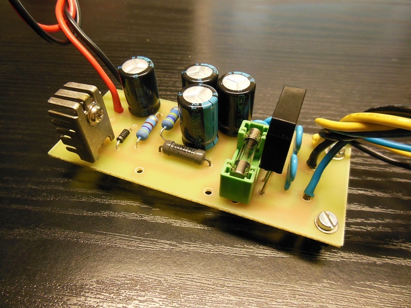

(#) CHZ válasza q765 hozzászólására (») Márc 13, 2014 / 1
Megmérted az alkatrészeid méretét?
Szerintem a fólia kondik nem fognak elférni a nyagyfesz részen, de a 4700u sem..
(#) q765 válasza CHZ hozzászólására (») Márc 13, 2014 /
Egyenirányításhoz 7mm*3mm 10n 400V kerámiakondit használok.
4700µF kondik meg elég nagyok, azokat nyákon kívülre terveztem.
(#) bakos13gab válasza q765 hozzászólására (») Márc 13, 2014 /
Jobb egy fokkal. A nagyfesznél én elfordítanám 90fokkal a FET-et, hogy a hűtőzászló a nyák széle felé nézzen, mert úgy könnyebben tudsz rá bordát rakni (viheted egy vékony sávon a FET mögött is a nyers DC-t. Azt nem látom, hogy a nyers DC hol kerül át az egyenirányításról a stabilizátor részre, de akkor feltételezem, hogy a két nagy lyuk a tetején a fojtó bekötése lesz.
Ha tudsz, ne ragaszkodj ilyen kis nyákdarabokhoz. Az alsó zsúfolt és ahogy CHZ írta, nem lesz elég hely a kondiknak. A hidat és a biztifoglalatot forgasd el 90fokkal.
(#) q765 válasza bakos13gab hozzászólására (») Márc 13, 2014 /
Fetre van hűtésem. Igen, az ott a fojtó helye.
Még az elején azt tanácsoltátok, minél kisebb legyen, mert ugy nem szed be zajokat. Akkor a nagyfeszültség részét megcsinálom.
Amit CHZ irt, igaza volt.. lemértem tolóval. Kicseréltem a rajzon őket.
Ott a pont neki. Valljátok be, rég csináltak ennyi rosszat itt.
Zavarjatok ki az amatőr témába-topikba!

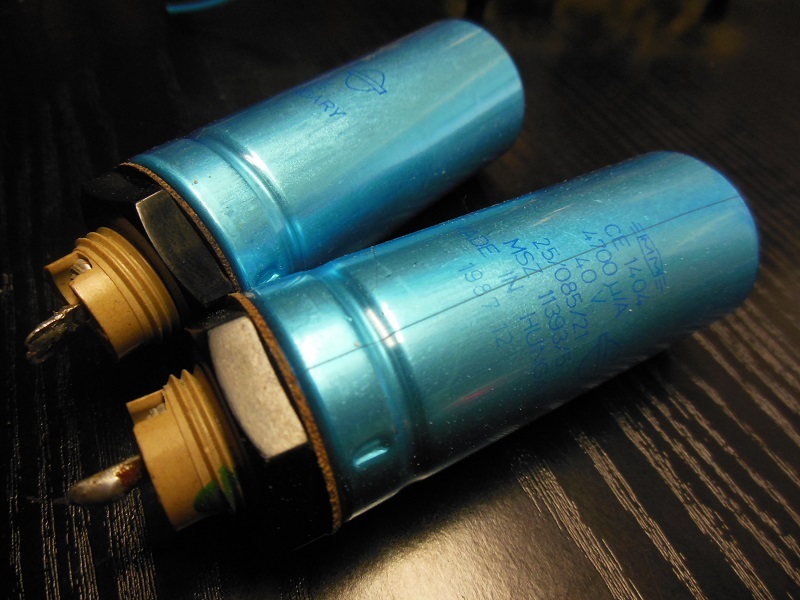

Kondi ami lesz a fűtés tápjába egy régi BEAGból való. Kb 10 centi hosszú, és 4 centi az átmérője. Azt a táp dobozának tetejére gondoltam elhelyezni. Csavaros a rögzítése.
Hehe, gyorsan összedobtam egyet neked, de ez nem jó a kondijaidhoz. Nem kell túlzásokba esni, ha azt mondják kicsi legyen, azért még férjen el az alkatrész. Mert pl. azt is érdemes figyelembe venni, hogy az az ellenállás fűteni fog a fűtéstápban és ha mellérakod a kondit, az nem tesz jót a kondinak. Mondjuk az sokkal jobban összeszedi a zavart, ha bedrótozol alkatrészt, de ez nem a fűtés DC-nél a lényeges, hanem magánál a főáramköri résznél. a stabilizátort sem kell összenyomorítani, azért van ott, hogy leszűrje a zavarokat. Utána legyen a lehető legrövidebb a kábelezés, esetleg sodorva. A legfontosabb, hogy a lemezjátszó felől érkező jel árnyékolt és minél rövidebb kábelen érkezzen (ezt ne sodord). És a kimeneti kábele is hasonló legyen. A táp része ennyire talán nem kényes.
„Még az elején azt tanácsoltátok, minél kisebb legyen, mert ugy nem szed be zajokat.”
Ez így nem igaz, ha az elkokat huzalozod a panelhez, kisebb lehet a nyák mérete, de nem lesz jó. A vezetékek több zavart produkálnak, mintha rövid vezetősávokkal egy nagyobb nyákon megcsinálnád. Így biztos lesz brumm, én nagyobb kapacitású elkokat használnék a 300V tápban. RIAA korrektor sokkal érzékenyebb a táp szűrésére mint egy normál erősítő.

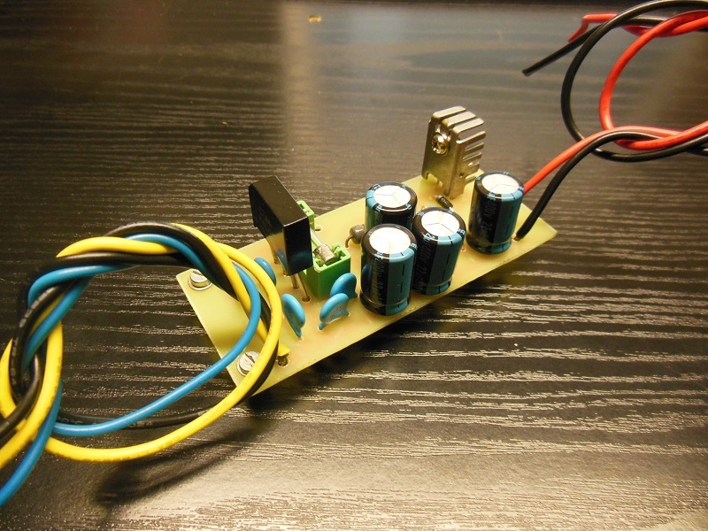

Asszem kész a nagyfesz tápja..
(#) q765 válasza q765 hozzászólására (») Márc 13, 2014 /
Igazatok volt, egy-két alkatrész nagyon közel volt egymáshoz. Még nem probáltam ki. Nincs még fojtóm hozzá. Mit lehetne tenni a helyére ideiglenesen? 100R 2W?
Ellenállás mehet helyette, 47-68 ohm.
Próbáld ki műterheléssel, megfelelő áramra belőve.
Szkóppal is érdemes megnézned a kimenetén, látható lesz, mennyire szűrt..
