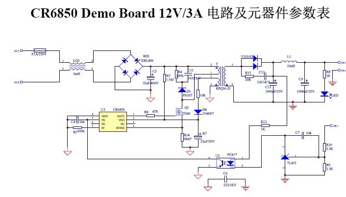

Sziasztok, egyik ismerösömnek megvan az alábbi kapcsolás gyáriba és megszeretném épiteni énis, ezzel kapcsolatba lenne pár kérdésem.
1. A trafón lévõ menetszám, mert az sajna nincs feltüntetve a rajzon. 2. Megoldható-e hogy pozitiv negativ feszültséget adjon, és ha igen hogyan ? 3. PC tápból bontott trafót használhatok-e ide ? Nem vagyok profi kapcsolóüzemü tápban, ezért is választottam valami egyszerü kapcsolást. Segitséget elöre is köszönöm.
Ez lényegében ewgy flyback táp, ami nemrég mmistvan és hasonló emebrek által ki votl itt tárgyalva. Lapozz vissza pár oldalt, és rengeteg ötletet, javaslatot, beszámolót fogsz találni. Köztük választ a kérdéseidre.
