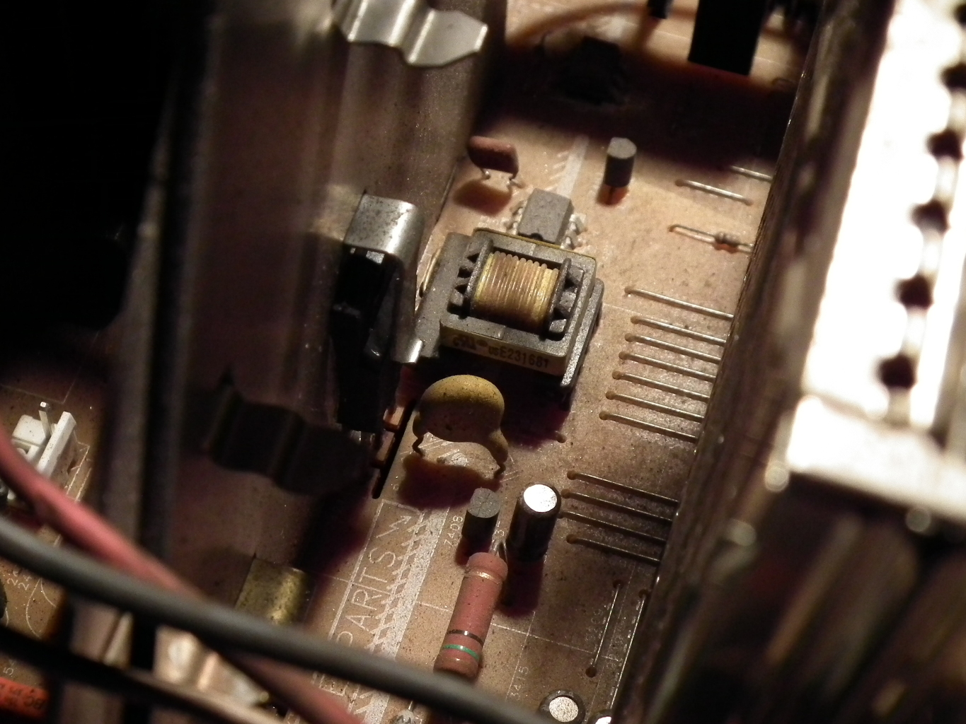

A TVben általában nem szokott anynira fűteni a tranyó, én úgy tudom. Kérdés, most mi a jobb? Egyszerű 5559s kapcsolás, de a tranyó fűthet egész szépen, vagy pedig a hozzá tartozó tranzisztor, de megfelelő meghajtóteljesitménnyel?
A tévében blocking oszcillátor van, ott a tranzisztort maga a sorkimenő hajtja meg.
Én egy olyan tv áramkört kaptam, amiben a sorvég tranzisztort egy külön trafóval hajtják meg. Az egyik képen jól látható a tranzisztor hajtó ferrit trafó. De a régi tévékben (csöves, és a tranyós) önmeghajtásúak a sorkimenők.
