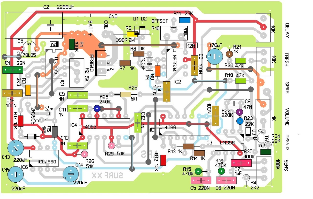

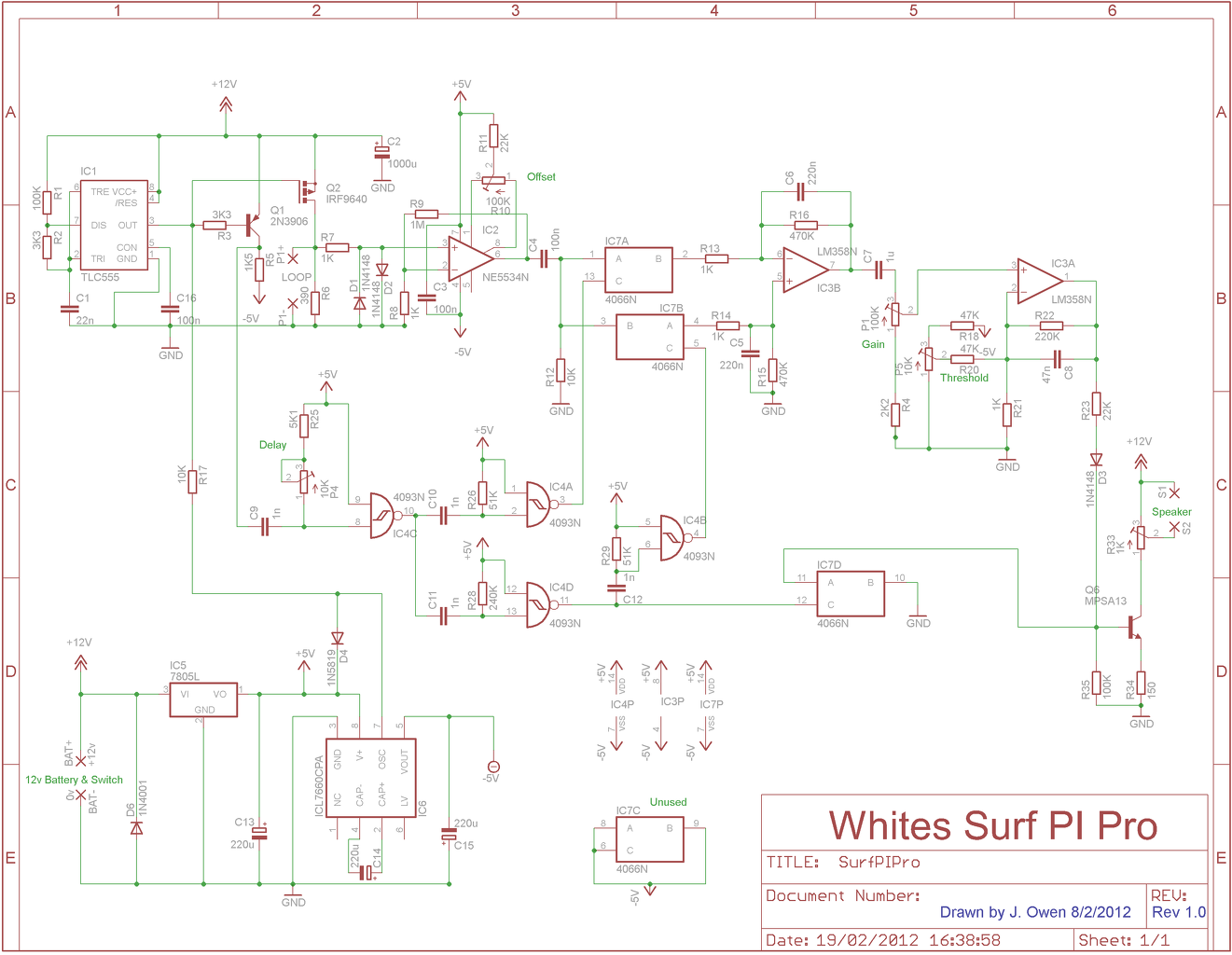

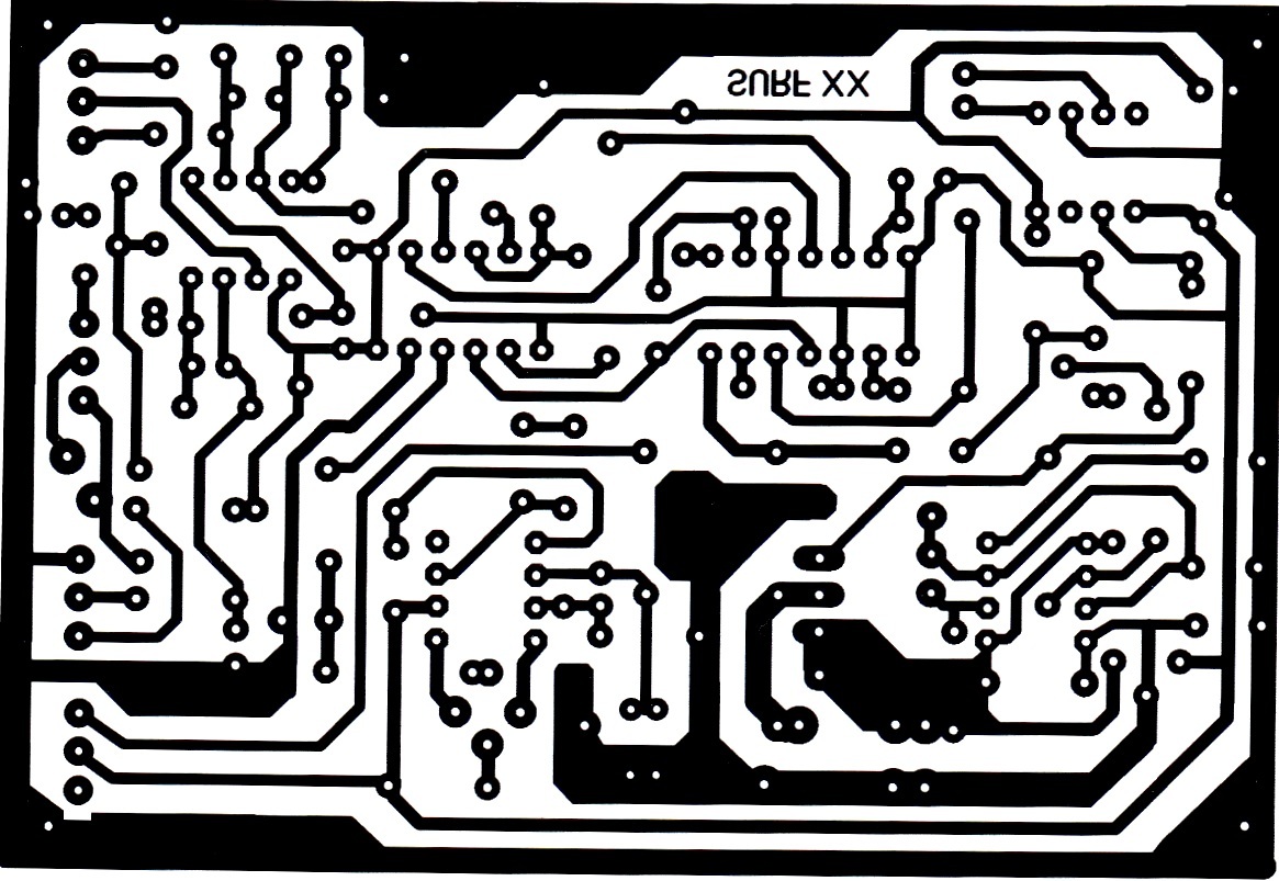

Surf PI 1.2 - höz van valakinek rajzai ill infói?

Valakinek már írtam erről. Az adótekercs kondit nF pontossággal kell eltalálni. Ha túl kevés a kapac, akkor is kicsi és torz lesz, ha túl sok akkor is, csak a szinusz másik oldalán. Ha nézed a tápáramfelvételt egy mA mérővel, akkor rezonancián lesz a legkisebb az áramfelvétel (és a legszebb és legnagyobb a szinusz.)
(#) vandorbot hozzászólása Márc 20, 2014 /
Az ellenállás nem sokat számít. 10 Ohmon pl. 20mA-nél 200mV lesz, 100-on 2 V. Viszont lehet növelni kell egy kicsit, hogy stabilabb és szebb legyen. Én a BC182-t kicseréltem BC337-re. Nézd meg a tranyó bázisán mijen jel van, ott is négyszögnek kell lenni, ha nem, akkor bibi van.
(#) jethro válasza vandorbot hozzászólására (») Márc 20, 2014 /
Most ez van a vevőn,ettől jobbat nem tudok csinálni.
(#) vandorbot válasza jethro hozzászólására (») Márc 20, 2014 /
A vevőn ? Mekkora az erősítése ? Így nem sok tartalékod lesz testtől a + sínig. Nincs valami fém a közelében ? Én anno a szoba közepére állított székek tetejére raktam, a kábelre is ügyelve, hogy messze legyen tőle. Valahogy úgy, mint az alma meg a szára.
Ez most az első erősítő kimenete 1.5v pp de ha belóbálok egy kombi fogót felmegy 7vpp ig.Érdekes(vagy természetes) ,hogy ha belóbálok valami fémet a tekercshez a hangja brutálisan változik de a szinusz nem igazán.

(#) vandorbot válasza jethro hozzászólására (») Márc 21, 2014 /
Mert a fázis változik.
Úgy emlékszem az adószinusz jobboldala akkor kunhátas, ha túl sok a kapac. Még mindig csökkentened kell. No majd meglátod. Ahogy írtam, aszerint.
25Vpp silvernél elegendő egyébként.

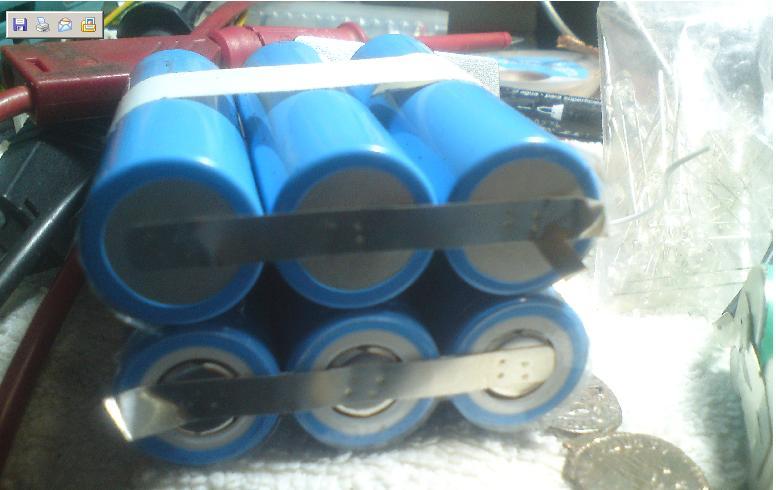

Vettem tegnap két gyári Li-ion packot,hát ezek nem úgy néznek ki mint amit egyenként kéne tölteni.Pontheggesztve kettesével párhuzamosan,majd ezekből 3 sorban szintén pontheggesztve .
Ebből én azt szűröm le,hogy a Li-ion akkut nem kell egyenként töltögetni.(Nem is lehet)

Töltője válogatja, lehet egyesével is, de a laptopnál pl. nem egyesével tölti, főleg nem tízen akárhány volton. A legjobb a sima akku, egyszerű a töltés nem kényes, az a pár gramm többlet meg nem hiszem hogy számítana, teljesen felesleges 2ah-s akkut rakni bele 40ma-hez szt.
