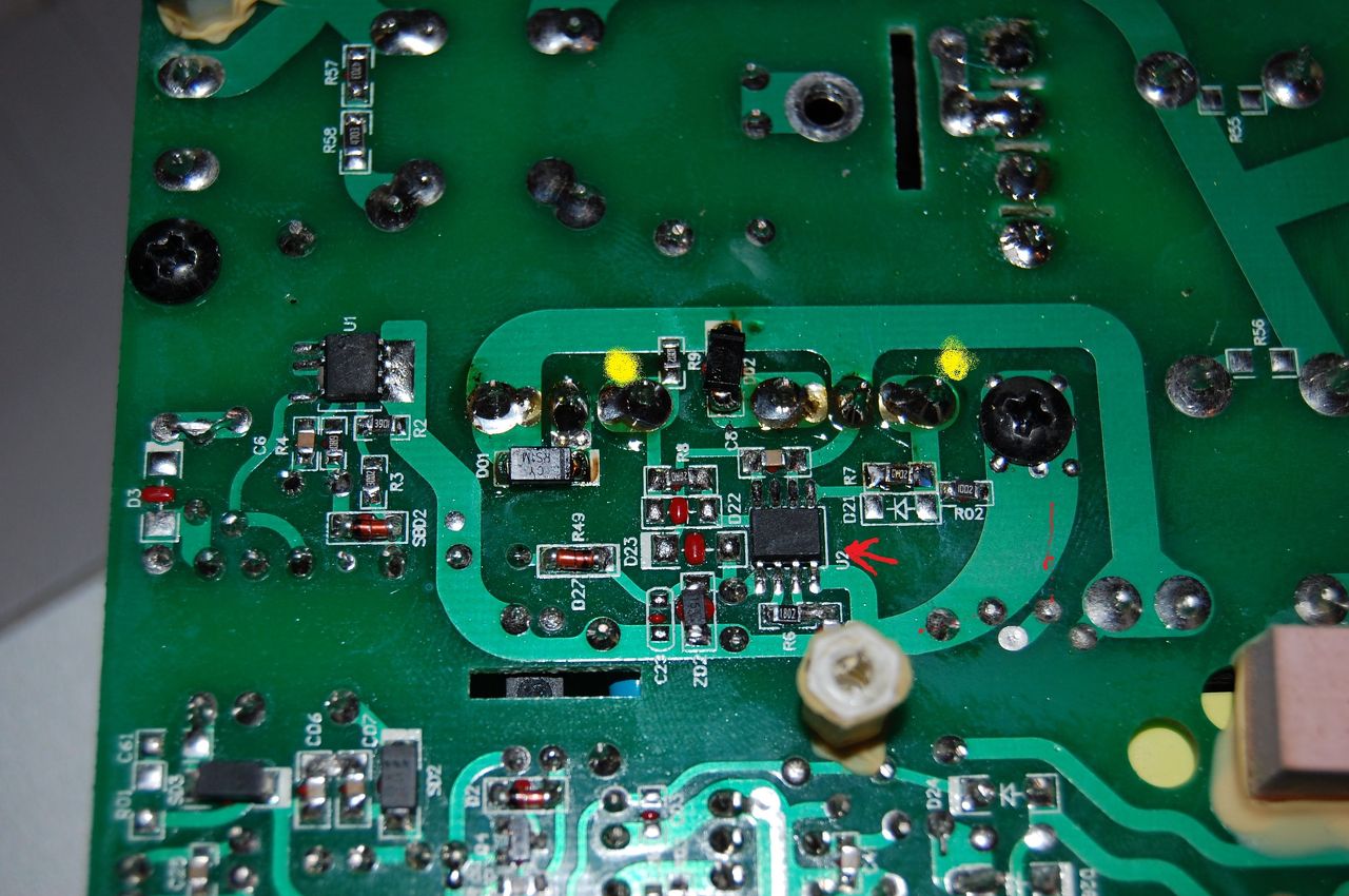

Szia kicseréltem a feteket a tápban és diódák nélkül indítottam nem robbant fel semmi viszont nem megy még a táp halk sípoló hangot ad de nincs a trafón semmilyen váltó fesz, az egyen irányítás megvan de a sárgával jelölt pontokon a fetek G-jén nem láttam szkóppal semmiféle jelet viszont az icéről le van csiszolva a betű, esetleg van ötleted milyen ic lehet? Vagy ha külső tápot adnék neki lehetséges hogy jó az ic csak nem tudom melyik lábban kellene próbálkozni. A képen bejelöltem hol mértem
(#) djloui hozzászólása Márc 20, 2014 /
Az IC 5-ös és 7-es lába megy a tápfeteg G-jére

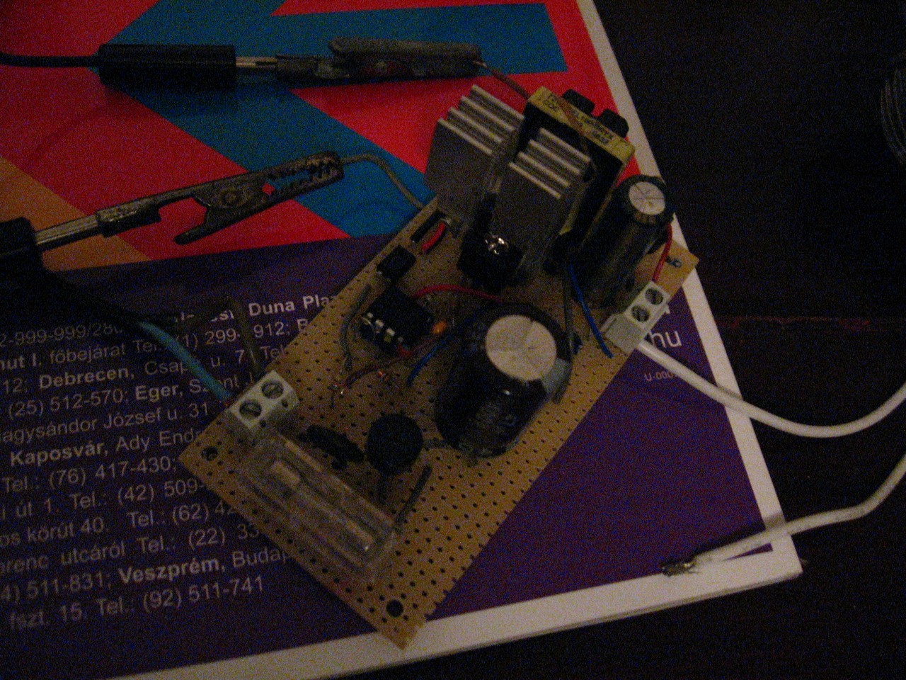

(#) Kisa_ válasza NooooP hozzászólására (») Márc 20, 2014 /
Helló!
Bár én még csak alig ugatom a témát, de...
A tized volt pontos feszültség értékekre itt nem lehet méretezni, talán csak akkor, ha állandó a terhelés, ez a kapcsolás tényleg úgy viselkedik felhasználó szempontjából,mint egy hagyományos egyenirányított, pufferelt transzformátor.
Kérdés, hogy mit akarsz vele táplálni, jó lenne tudni.
A C1 az itt is hagyományos, de nagy feszültségű puffer kondi, használhatsz soros kondikat, de az eredő kapacitásuk jelentősen csökken. (2x470µF sorban = 235uF). A kisebb kapacitás miatt terhelés hatására meredekebben esik a bemenő feszültség, így természetesen a kimenő is.
Két puffernél sorba kell kötni egy-egy fesz. kiegyenlítő ellenállást.Ez abban is segít, hogy fél perc alatt kisüti az elkókat, lekapcsolás után, így nem fog sokkolni ha piszkálod.
a C2-C3 nem hagyható ki azok a rezonáns kondik az egész táp működésének alapja.
Ahogy a Tr1 is, mérni, és méretezni kell, a 2x10 menet nem mindig igaz, nagyon függ attól, hogy milyen gyűrűvasmagot hazsnálsz (Al érték).
Tr2-nek egyelőre tökéletes bontott PC táp trafó, de ha pontos elvárásaid vannak a kimeneti fesz. , áram, és teljesítmény tekintetében, akkor neked kell trafót tekerned ehhez.
Olvasd el Skori írásait, mielőtt belefogysz, vagy miközben kisérletezel, mert a menetszámok, a rezonáns kondi értékek, ferritek ..stb nagy mértékben változhatnak, azaz hiába építed meg pontosan a kapcsolást nem garancia a jó működésre.

(#) BarnaPili válasza djloui hozzászólására (») Márc 21, 2014 /
Ha jól szemügyre veszed a két panel tápját,rögtön látni,hogy a primer oldali elkók,mind egytől egyig oda vannak ültetve a melegedős alkatrészekhez.Biztos m ai biztos alapon hozzá is ragasztotta őket a gyártó... Azokat kapásból cseréld.Ha eszi a biztit,akkor valami zárlat van.Valószínűleg a primer oldali kapcsolóelemek.Ezt egy egyszerű zárlatméréssel el tudod dönteni.Ha mindent kicseréltél,amit rossznak mértél/véltél,akkor először a biztosíték helyére egy 60Wattos izzót forrassz be,így indítsd a tápot.Ha az izzó teljes fénnyel világít,akkor még zárlat van.Ha felvillan(puffer feltöltődik),majd elindul,akkor valószínűleg jó lett a gép.Ha nem,akkor tovább kell menni a javítással.

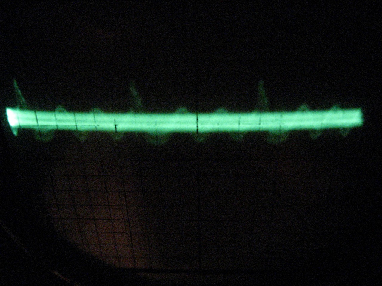

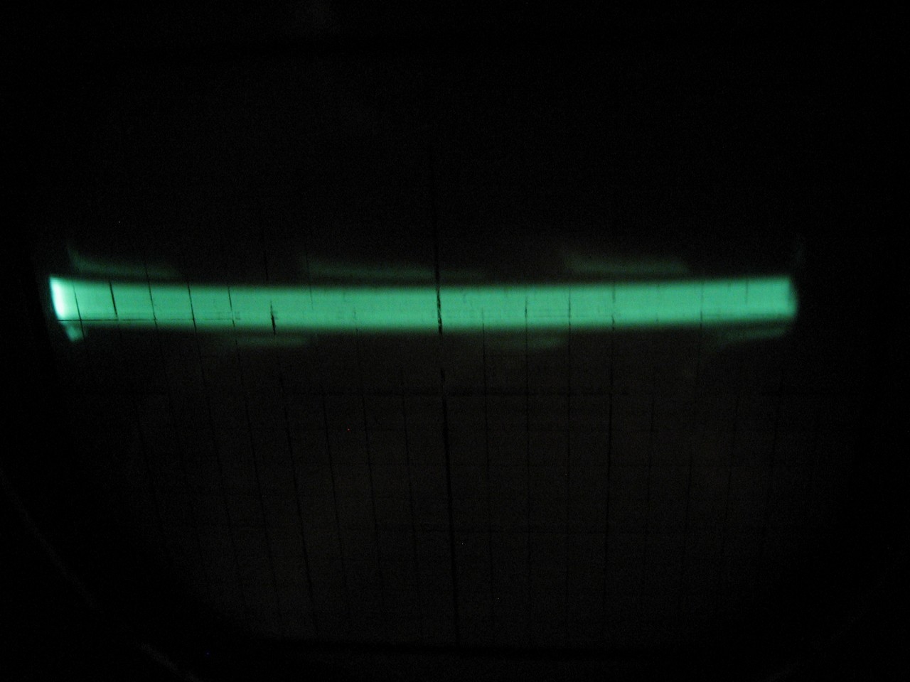

(#) mmistvan válasza Ge Lee hozzászólására (») Márc 21, 2014 /

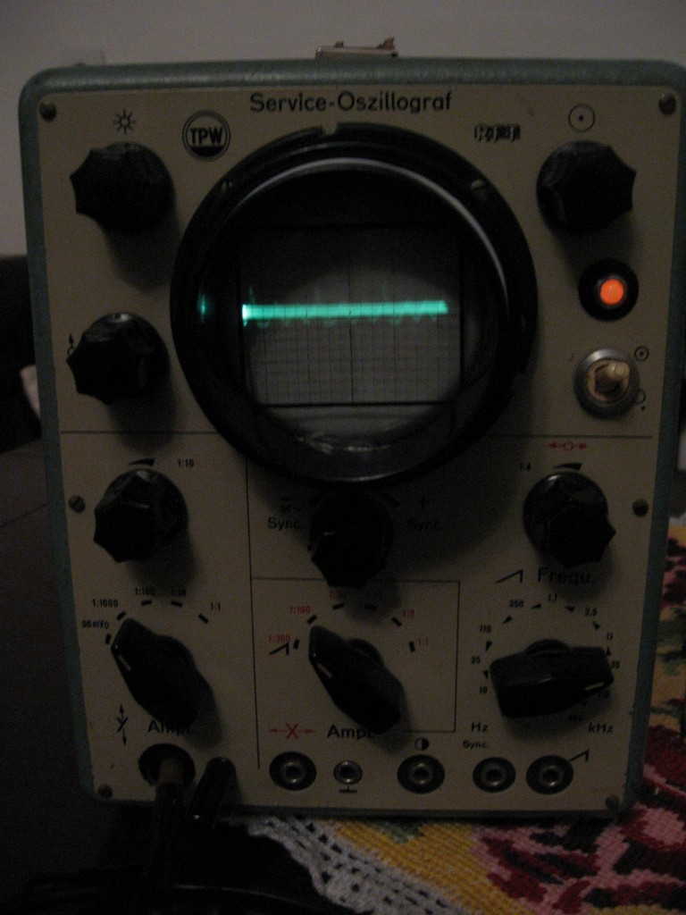

Szia itt van néhány kép a szkópos mérésről. A gateen mért jel is nagyon zajosnak tűnik terhelésnél (3w) meg 1/1000-re kellett a div/V értéket állítani. A másik dolog: 15 perc után 10 W-os terhelésen a fet és a trafó is nagyon meleg szóval iylen terhelésnél mér egy kis venti kellene hosszabb távon. Tartósan szerintem venti nélkül mindenképpen 5 max 7 w terhelésig érdemes használni !

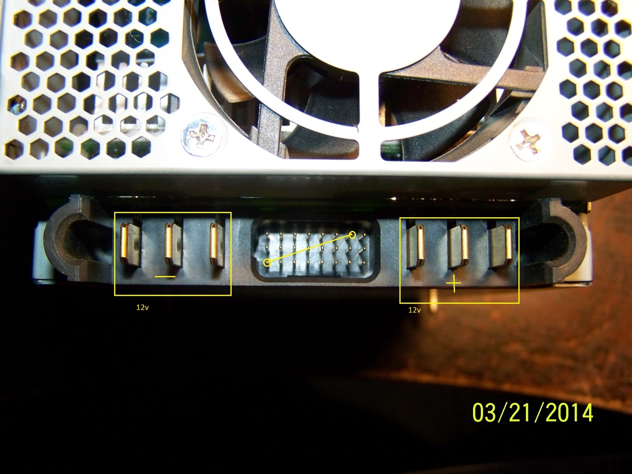

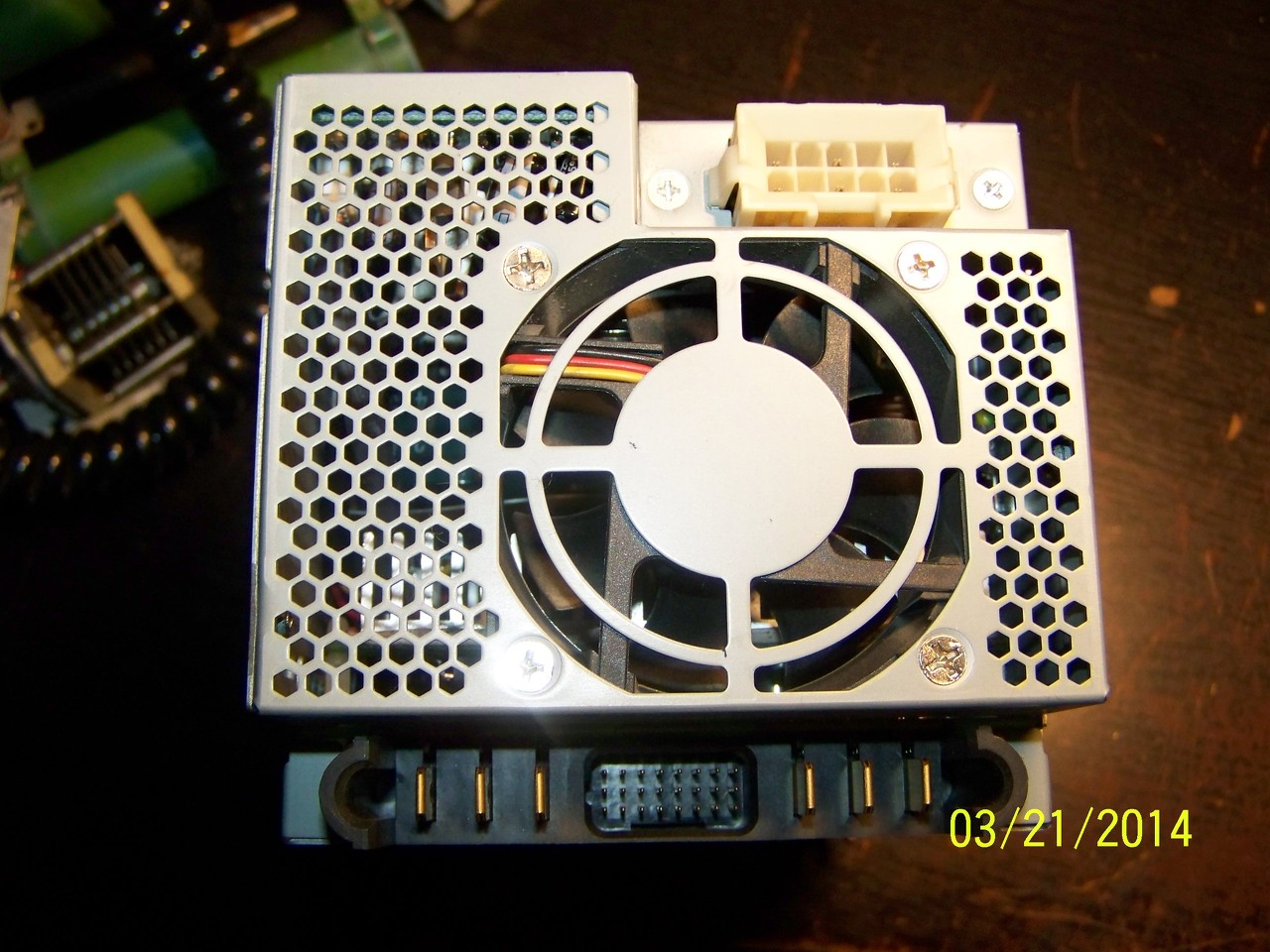

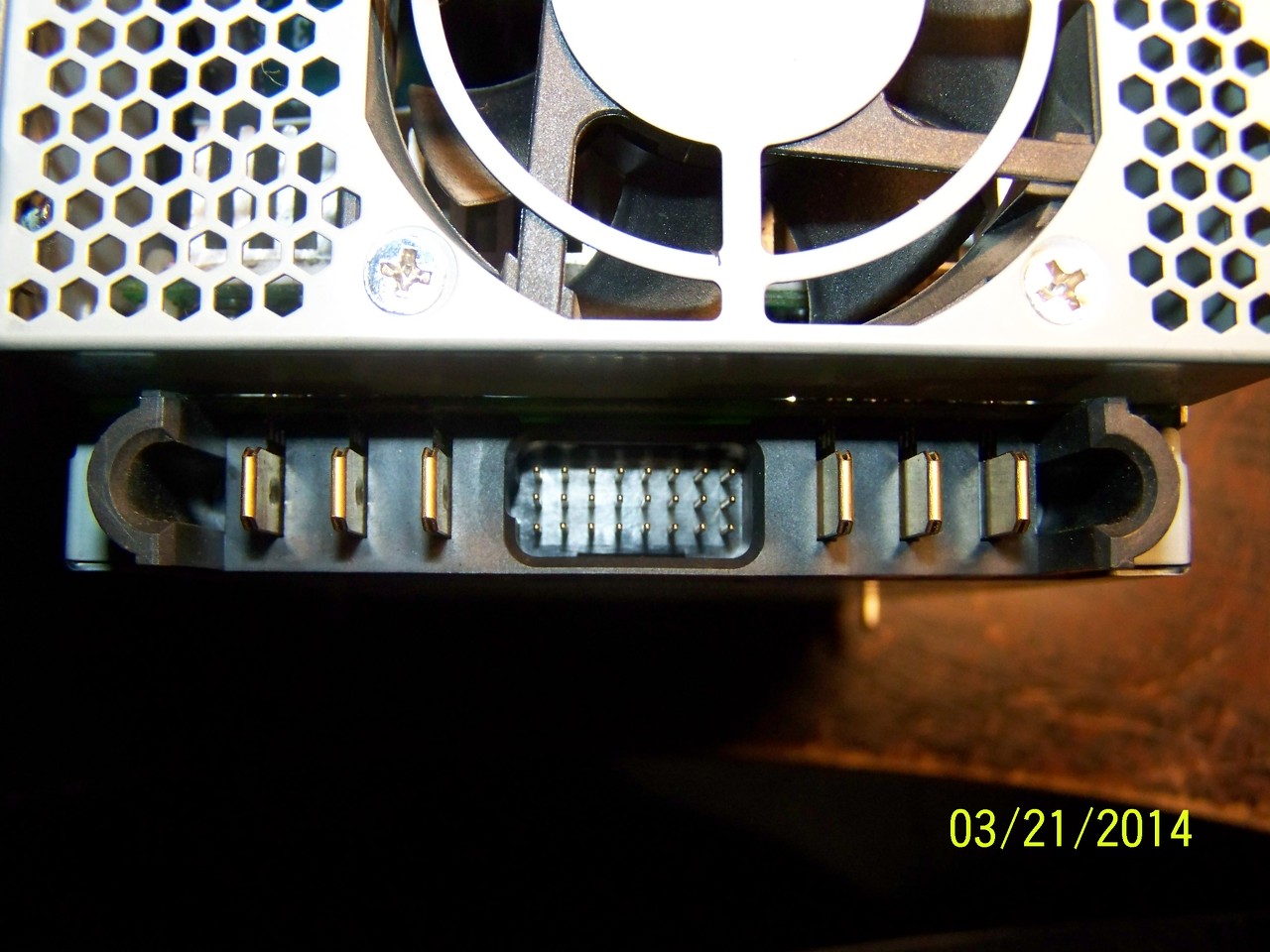

(#) lajbi81 válasza laszlokunstar hozzászólására (») Márc 21, 2014 /
Üdv nemigazán segít a link amit küldtél.Már egy párszor átböngésztem a netet de semmi.Két kép a csatlakozóról.
(#) lajbi81 válasza lajbi81 hozzászólására (») Márc 21, 2014 /
Sikerült elindítanom a tápot!A csatlakozókon a bal alsó vagyis a rövid lábat és a felső sor hetes lábat(balról jobbra nézve)összekötjük.És megy!Max 12,47V-ot ad a VR501-es potival lehet szabályozni.
(#) laszlokunstar válasza lajbi81 hozzászólására (») Márc 21, 2014 /
Gratula! Ha kérhetem az archívum kedvéért, légy kedves feltenni egy képet a lábkiosztásról, és feszültségekről.
