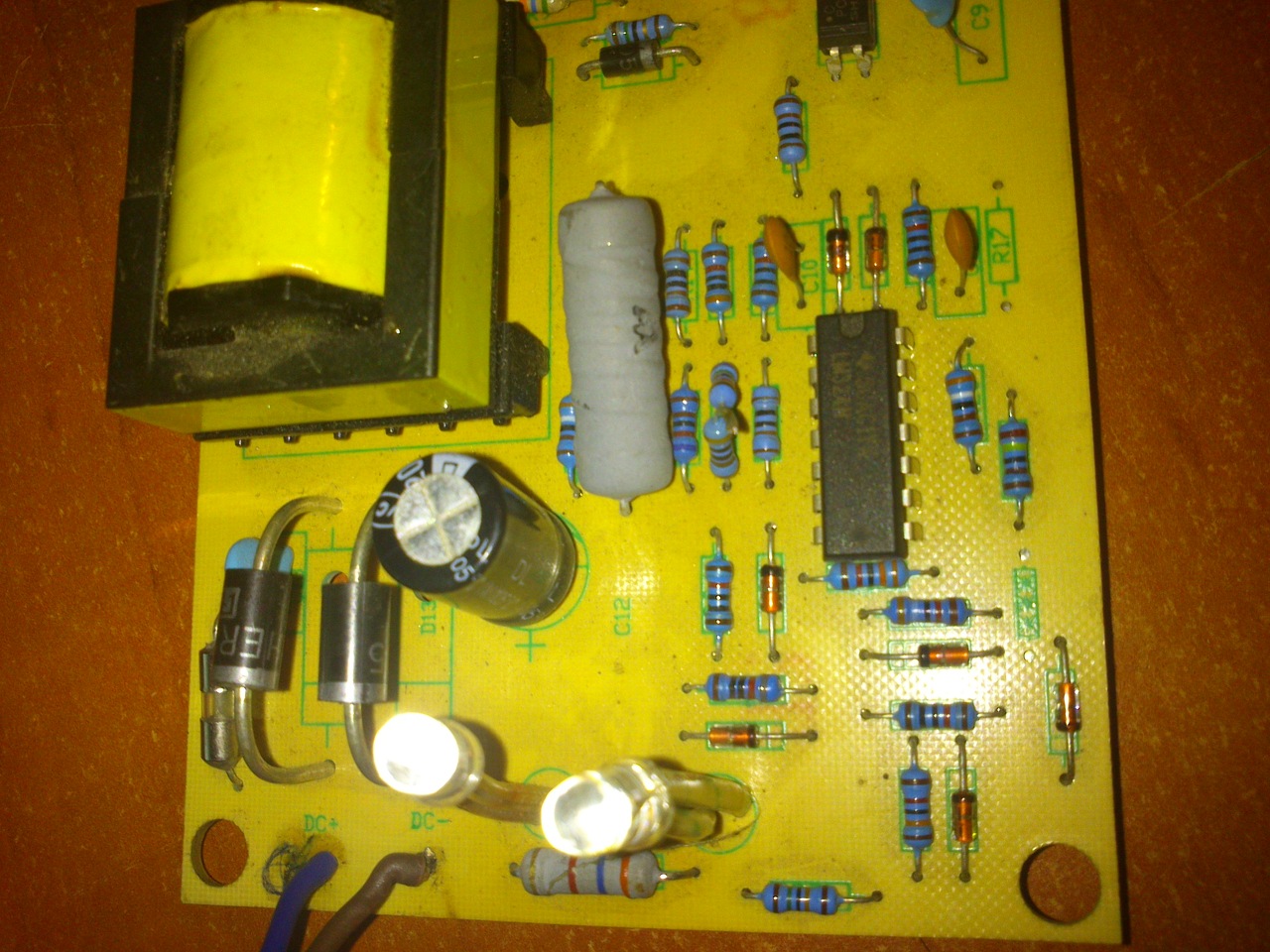

(#) negyes44 hozzászólása Ápr 5, 2014 /
Sziasztok, ebben a topikban is feltenném kérdésemet. Elektromos kerékpárom akkumulátor töltője nem üzrmr, tehát nem világít rajta egyik led sem.
47u 400v cserélve, 100u 50v cserélve. 3842 ic 7. és gnd lábon 1,2 v 5.6 kohm os ellenállások cserélve. Eredmény, mindig nem megy Észerevétel, a FET hűtőbordája erősen csíp... az a 100k Ω os ellenállás az melyik is?
(#) lorylaci válasza negyes44 hozzászólására (») Ápr 5, 2014 /
Miután a FET nincs leszigetelve a hűtőbordától (én úgy látom), ezért örülj, ha csak csípett. A szigetelést midnenképp pótold, és ha tudod a bordát kösd le a védőföldre (de ha nem lezs hozzá nyúlkálva, mert dobozlva van, akkor ez elhagyható).
Először nézd meg a FET-et, hogy rendben van -e? Ezt egyszerű multiméterrel meg lehet tenni. Ha a FET kuka, akkor lehet hgoy az új IC-det is magával rántotta.
Utána jó lenne egy leválasztó trafó és egy oszcilloszkóp. Mivel a vezérlő árammódú, ezért van egy sönt (tippre a 2W-os ellenállás a primer oldalon), ami az IC 3-as lábára megy. Itt szkóppal egy fűrészt kellene mérned.
Ez a sönt biztosítja egyrészt a komparáló jelet a PWM-hez, másrészt a túláramvédelmet. Érdemes lenne erről egy szkópábra, megnézni a frekvenciját, és a felfuitását, valamint meddig megy fel.
Az IC-nek van egy max feszértéke erre, aminél kikapcsolja a FET-et. Ha szekunderen zárlat van, akkor ez az egekbe fut. Ha maggal van valami, betelít, akkor hirtelen kell az egekbe futnia.
Ha van induktivitásmérőd, akkor azzal a trafót meg tudod mérni. Érdmes még a szekunder oldlai schootkykat megnézni. A szekunder oldali opampot/komparátort, akár ideiglenes ki is iktathatod (az optóval egy ellenállást és egy zénert sorra berakva már mennie kell a dolgonak, és fix feszültséget kell kiadnia.
(#) negyes44 válasza lorylaci hozzászólására (») Ápr 5, 2014 /
Nagyon köszönöm a válaszodat. Sajnos emnnyire nem értek a dologhoz, multiméterem van de oszciloszkópom és trafóm az nincsen sajnos. :/ Hogyan mérhetem megy a multiméteremmel hogy jó e a FET?
Van egy dióda a primer oldalon R105 ezen az egyik irányban a dióda mérő 821 értéket, a másik irányban 466 ot mutat.
(#) lorylaci válasza negyes44 hozzászólására (») Ápr 6, 2014 /
Ez így nem fog menni, ez így dedó. Na szóval:
1. rajzold vissza a kapcsolást, ha még nem tetted meg, addig egy tapottatnyit ne csinálj. Célszerű egy kapcsolásszerkesztő progit használni, hogy szép és ovlasható legyen. (én rondán írok és rajzolok pl)
2. amikor egy hibásnak vélt alaktrészre, vagy akármilyen elemre hivatkozol, akkor a kapcsolásbeli helyét (R1, C5 satöbbi) is mondjad, vagy "a kapcsoláson meg a fotón a pirossal bekarikázott alkatrész". Nem vagyunk gondolatolvasóak, és a "tudod az" meg "tudod ott" féle pozícióleírásokat többnyire anyám és a nejem szokta használni, szóval maradjon meg nekik.
Ha egy alkatrészt gyanúsnak vélsz, akkor célszerű kiforrasztani, és úgy is megmérni. Áramkörben sok mást is belemérsz, például az EMI diódáit.
