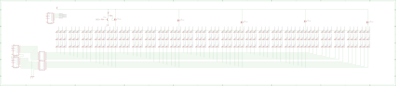

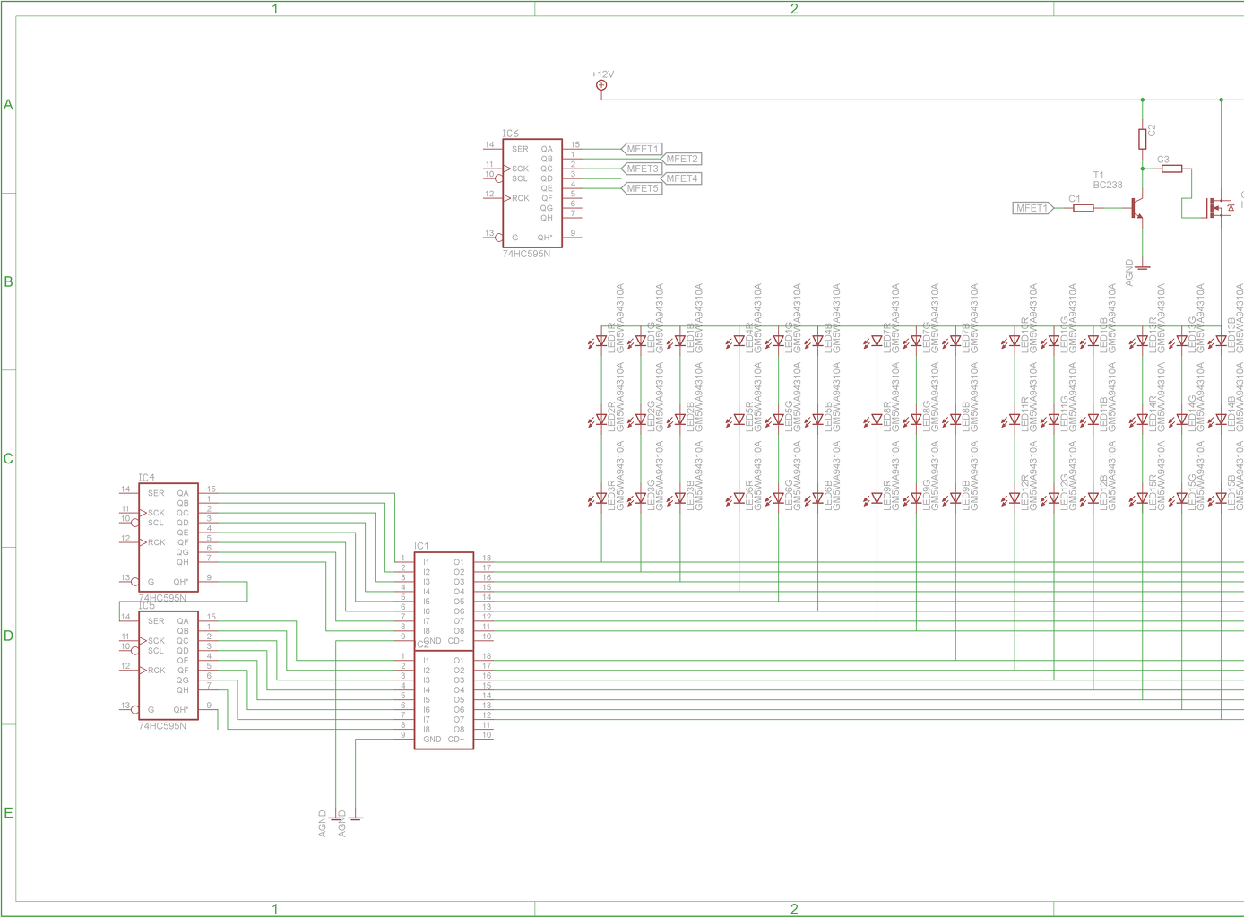

Éppen egy jo kis led multiplexben vagyok benne mspvel feszegetem a határait a kis csodának ![]() De gondom akadt. Mint majd ahogy az illusztrált ábra is mutatni fogja nem 2db ledről van szó. 5*5-s led matrix lesz minden eleme tartalmaz 3db rgb ledet. 225led ![]() Mivel rgb így közös anodos a katodokat uln2803-al kapcsolgatom, de multiplexelni szeretném , igy nem tudom hogy az anodokat mivel kellene meghajtni próbáltam irfz24n-el de valamiért nagyon nagy feszültség esik rajta. Ebben a rajzban is az lenne csak más a neve. Ha valakinek lenne vmi 5lete erre a táp kapcsolgatásra (relét nem akarok, nem lenne túl kivitelezhető ![]() Tudom , hogy nem teljesen ide vág de azért mspvel csinálom SPi-n ![]() ![]() Köszönöm!! ![]() szerk: led szallag rajta vannak az ellenállások csak én nem jelöletem. A hozzászólás módosítva: Márc 1, 2014
Idézet: Esetleg UDN2981? De lehet, hogy a mostani kapcsolás is jó lenne, ha az irfz24n helyett p-csatornás FET-et raknál be. Talán IRF9Z24N? „nem tudom hogy az anodokat mivel kellene meghajtni”
A P-csatornás FET valóban jó ötlet, azzal menni fog.
