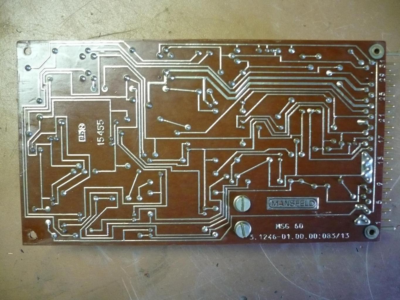

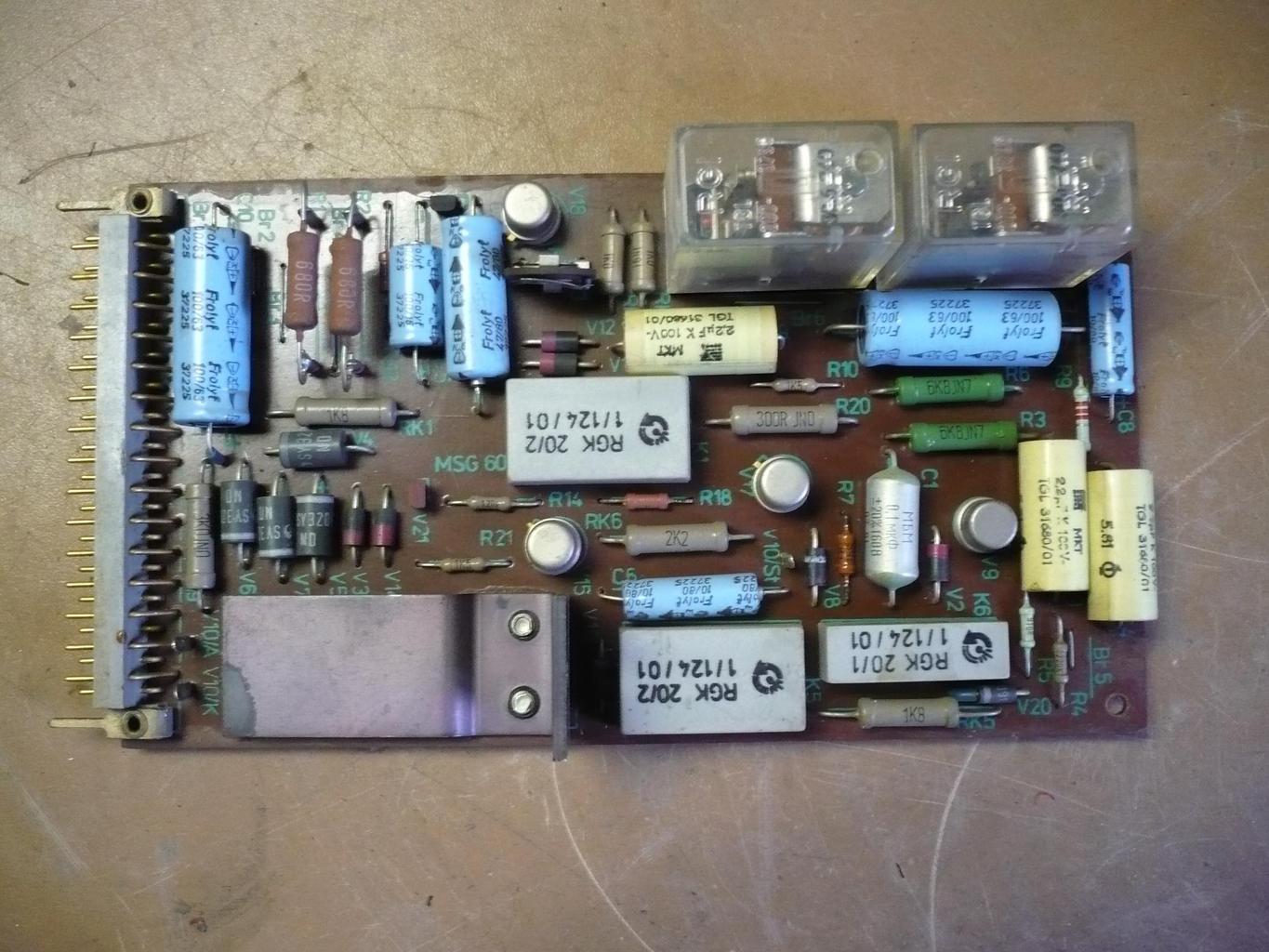

Nemrégiben kaptam egy ismerősömtől egy msg60-as huzaltoló kártyát. Hiányzik belőle a szabályzó tirisztor. Egy 160W-os 40V-os tolómotort szeretnék szabályozni majd vele. A motor eredetileg egy komplett tolóegység volt, msg2-es kártyával. A képen látható ahogy kinézett amikor hozzám került, ezt akarom most felújítani, a motort és a hajtóművet már rendbe szedtem. Akinek van információja az msg60-ról kérem segítsen!
Ha otthon leszek, előkeresem a kapcsolási rajzát, és felteszem ide. A kártya jó állapotúnak néz ki,a benne levő tirisztor 16-25A 400V-os típus. Ezen kívül még van egy tirisztor a kártya mellett is, egy 0,6 ohmos kb. 50W-os ellenállással együtt, ugyanolyan hűtőfülön mint a kártyán levő, a válaszfalra vagy a fenéklemezre csavarozva. Ez végzi a fékezést. A hajtás/fékezés átkapcsolást egy kisrelé végzi. A jellemző hibákról majd akkor,ha fent lesz a rajz.
Köszönöm a választ, várom a rajzokat. Addig keresek tirisztort.

Ennek az MSG60-asnak mik a jellemző hibái? Alaposan meg kell még ismerkednem a kártyával, hogy működésre tudjam bírni.

Jellemző hibák: V8 diac elszáll; V18 tranzisztor szakadás; és V1 zener zárlat. Az általad fotózott kártyán viszonylag megbízhatóak a kis relék, de az átlátszó műanyag burkolatú relékből nyugodtan tarthatsz tartalékot. Mivel a fóliázata rendkívül sérülékeny, a mágneskapcsolót működtető relétől a csatlakozó felé menő 2 db fóliacsíkot bátran erősítsd meg egy-egy szál huzallal mielőtt elpárolog a fóliacsík. Hirtelen ennyi jutott eszembe.
Mentettem a hibalistát. Az átlátszó burkolatú relék jónak tűnnek, egy érintkezőnél van némi kis égésnyom, de nem vészes. Tartalék beszerzés azért szükséges lesz majd. Köszönöm a segítséget.
