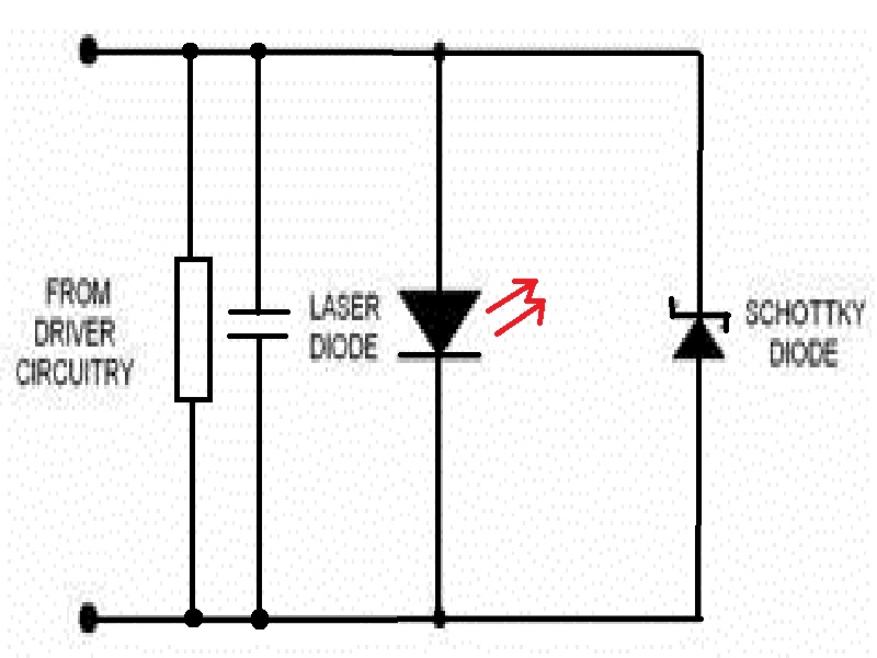

(#) hzs3921 válasza epyn hozzászólására (») Feb 21, 2014 / 1
Kedves epyn!
Még tavaly közölted ezt az alábbi áramgen rajzot. A kérdéses alkatrészeket pirossal jelöltem, illetve zölddel odaírtam egy általam jónak vélt értéket. Tudnál segíteni?
(#) epyn válasza hzs3921 hozzászólására (») Feb 25, 2014 / 1
A tápoldalon levű tekercs és az elko+kerámiia kondi szerepe a tápfeszültség szűrése.Értékük nem kritikus.A tekercs birja el 2-3X-osan a bemenő áramot.Egy PC tápból pl a stby 5V tekercse lehet ez,az 3A-os.
A bias-nál található ellenállással 10mA körüli áramot kell beállitani a TL431-re.
A bemenő oldalon levő kondi amit 4n7-re irtál az nálam 1n volt.A bemenő jel késleltetését végzi.
Az alsó TL431 oszóival a referencia feszültséget kell beállitani,ez lesz a maxi áram,amit az áramkör le fog tudni adni.
1A-os kimenő áramra 3.3V kell(ha a monitorellenállás a képen megadott 3.3 ohm)
0.5A max kimenő áramhoz pedig 1.7V (ha a monitorellenállás a képen megadott 3.3 ohm)
Tehát ezt ki kell számolni a kivánt max kimenőáram és annak a bizonyos 3.3 ohm monitor ellenállás függvényében.(Iki=Uref/Rmonitor)
A lézerdiódánál található elemek szintén nem kritikusak.A megadott értékek megfelelnek.
(ne felejts el suppressor tagokat forrasztani közvetlenül a lézerdiódára is)
Fontos tudni:
Stabilizált tápfeszültség szükséges a dióda biztonságos működtetéséhez értéke nem kritikus,de ne ingadozzon.(7805-12 jó lehet,csak birja is el a terhelést.Javaslom az LM2576 családot ezek 3A kapcsoló üzemű stabkockák)
Bemenő jel nélkül(nyitott kapcsokkal) a lézer dióda világitani fog.(TTL-es lézermeghajtó)
Nulla szint szükséges a kioltáshoz.
Nem emlékszek pontosan mekkora szint szükséges a kimenet feloldásához,de kb 0.8-1V felett kapcsol,ha van a bemenetén jel.
Sok sikert,kellemes lézerezést!
(#) hzs3921 válasza epyn hozzászólására (») Feb 25, 2014 /
Szuper, köszönöm a segítséget!
A Szupepe-féle áramgenerátor jól muzsikál, smd-ben 10*10 mm panel belőve max 250 mA K1112-es fettel. De védőtagok és gondos méretezés és max 100 mA ellenére is történt dióda halál pl. LPC-815 80mA-en (direkt nem is tettem följebb csak optikai kísérletet végeztem)
Eddig csak "gyakorló" bontott diódák volták, most rendelnék. Nyilván nem szeretném sorra kilőni őket. Olvastam, hogy jobban járok egy normális TL431 reffel. Védelem: LASORB lesz vagy párhuzamosan shocky+föld felől shocky+100 ohm+1 mF np+100 nF ker+4 v supressor (kisebb nincs) vagy ide 3,3 v zéner (650 nm diódához)
Rövidre záró relét is láttam mint ESD védelmet, de ebben tanácstalan vagyok. Ha később nyit, akkor az áramgenerátor előbb rövidzárra dolgozik és innét ha kinyit a relé, nem épp ez okozhat tranzienst?
ja igen azt elfelejtettem írni, hogy van egy bevált modulom 7812 + 7805 hűtőzászlóval + normálisan szűrve fordított táp + tranziens ellen diódázva és mindig csak erre kötöm rá az áramgenerátort (ami eddig a Szupepe féle volt)
(#) epyn válasza hzs3921 hozzászólására (») Feb 26, 2014 /
„Rövidre záró relét is láttam mint ESD védelmet”
Annak semmi köze az ESD védelemhez.
Az a be-ki kapcsoláskor szigeteli el a diódát.
Általában nem teljes rövidzárat képvisel a relé,hanem egy néhány ohm-os ellenállást zár a diódával párhuzamosan.
