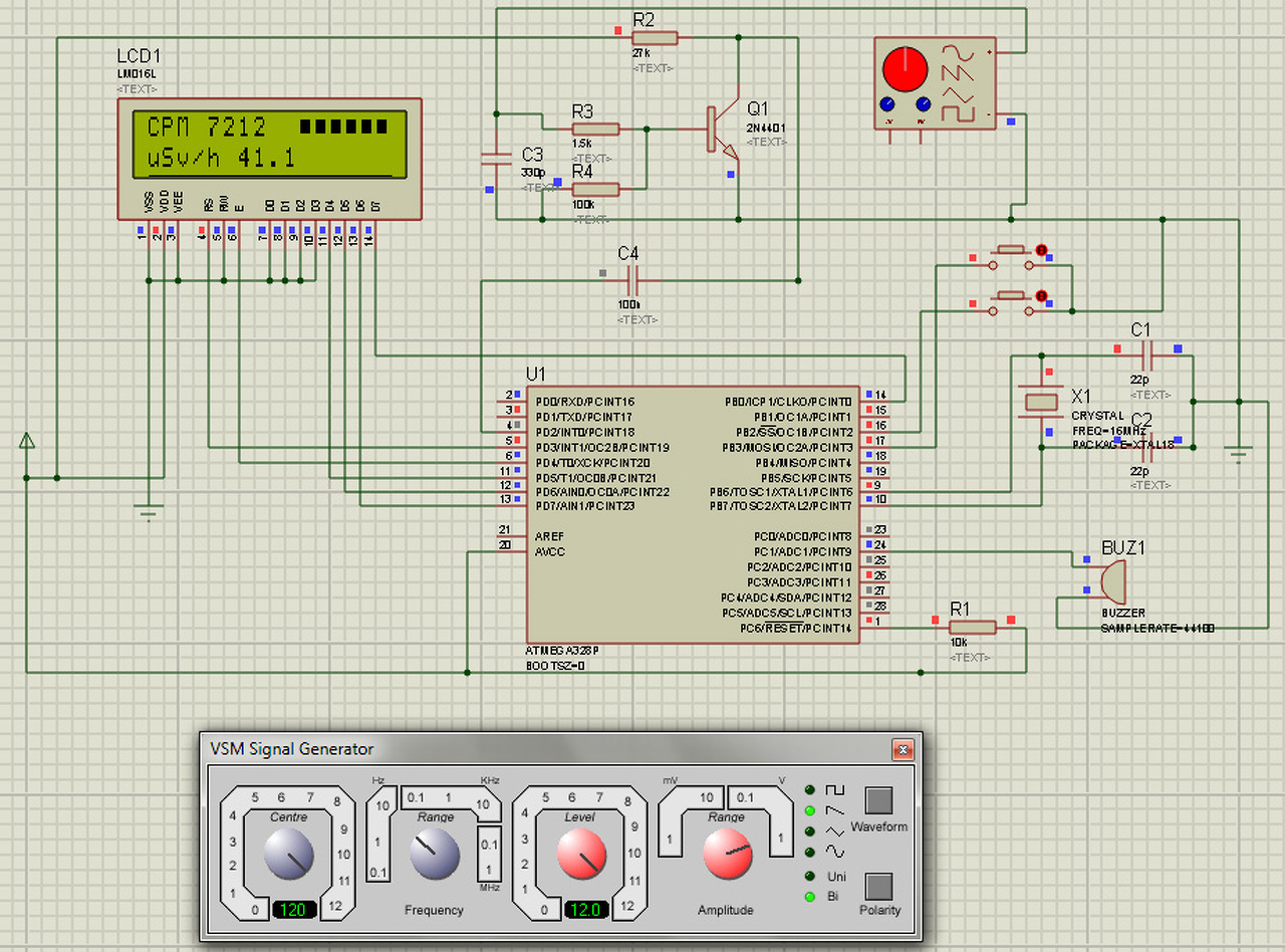

Collector fórumtárs épülésére egy kicsit átterveztem a nagyfesz. táp részt. Mivel azonban semmi kedvem nem lett volna flyback trafót tekercselni (~600menet 0,1mm huzalból), ezért kerestem egy elérhető árú darabot. A Coilcraftnál találtam egy alkalmasnak tűnőt. Igaz mivel SMD, ezért kell majd gyártani hozzá egy miniatűr fiókpanelt. Kíváncsi leszek, lesz-e mérhető fogyasztáscsökkenés ezzel a megoldással?

Mivel én még nem készítettem el, szeretném megkérdezni, hogy esetleg mértél üresjárati áramfelvételt?
(#) Shance válasza soskajoska hozzászólására (») Ápr 24, 2014 /
A számláló 20mA vesz fel. A tápot még korábban mértem,9v-os elemről 5mA vessz fel.

Szerintem kár módosítani. Ezzel a kis induktivitással is tökéletesen működik. Az 5mA-es áramfelvétel is jónak mondható. A táp olyan "combos",hogy a 400v-ot közvetlenül lehet a multiméterrel mérni. Sőt,ha az anód ellenállás után rövidre zárom,akkor sem esik a feszültség 1 voltot sem.

(#) Collector válasza soskajoska hozzászólására (») Ápr 24, 2014 /
Megnéztem ezt az egyenfesz-sokszorozót, elvileg működik ha páratlan számú lépcsőtag van a kaszkádból betéve, így az AC-hez képest éppen felével sokszorozza a bemeneti csúcsimpulzust. Azaz a feszültség négyszerező csak kétszerez. Ettől függetlenül továbbra sem értem mégis mi tölti a második illetve harmadik lépcsőt, a szimulációból sem tudtam kideríteni. Csak sejtésem van, hogy azt a kvázi AC-t sokszorozza, amit a tápfesz és a tekercs önindukciós tüskéje ad, mert sima egyenfeszről (akár szaggatott akár nem) a kaszkád sokszorozó működésképtelen.
Egy dolgot mérj le, mekkora a táp hatásfoka. Egyszerű, méred a bemeneti feszt és áramot, kintre pedig maradhat a multi ha tutira tudod a belső ellenállását. A rajzon az 10mH vagy 10uH? A mH nagyon nagynak tűnne nekem.

(#) soskajoska válasza Collector hozzászólására (») Ápr 25, 2014 /
A mHy az valóban milliHenry. Szükséges a kapcsolásba. Elvileg minél nagyobb az induktivitás értéke (bizonyos határok között), annál nagyobb a tárolt energia és ennél fogva a tekercs önindukciós tüskéje, ami egyébként valóban a feszültség sokszorozó működéséhez szükséges. Hiszen azt jól értelmezted, hogy simán a szaggatott egyenfeszültség nem eredményez feszültség többszörözést. Egyébként az eredeti kapcsolást simán egy diódával több Nixi tápban is megtalálod itt a neten. Egyetlen dióda esetén is kb. 150-250V-ot ad a kimenetén, ráadásul ott 20-30mA fogyasztást kell kiszolgálnia. Másik kérdésedre ott a válasz Shance hozzászólásában:
„Most mértem egyet 5V-ról. 2,3mA cső nélkül.”
Ez azt jelenti, hogy 115mW a teljesítményfelvétel és ha a cső 20uA-es fogyasztásával számolunk akkor 70% hatásfok jön ki, ami valóban javítható a második kapcsolással olyan 80÷85%-ig, azonban jelentős ára is van. Ilyenek pl. a nagy áramtüskék miatt (ami a nyitott áramkörnél a tekercsen átfolyna. ez az ára a kisértékű induktivitásnak) szükséges nagy áramú kapcsoló FET és a drain áramkörbe rakott áramkorlátozó ellenállás, ami viszont járulékos veszteséget okoz. Tehát mondhatjuk: ott vagyunk ahol a part szakad.
