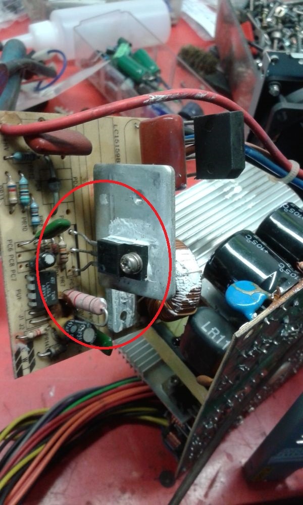

(#) zsoltee0001 hozzászólása Márc 23, 2014 /
Újra kondenzátoroztam egy tápot és nem tudom, hogy a mellékelt panelen az a K2645 N csatornás mosfet (zárlatos) mit csinál, kivettem és a zöld kábel testelésével simán megy a táp, 3,3v 5v 12v pipa.
Valakinek van tippje?

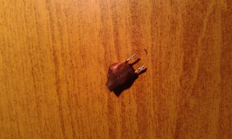

(#) zsoltee0001 válasza zsoltee0001 hozzászólására (») Márc 23, 2014 /
Valamint, ez a kis (talán kondenzátor?) valami, a primer köri elkoval párhuzamosan kötött izé zárlatba volt, de a panelen nem a szokványos kondenzátor embléma van a helyén, hanem "mov1"
Enélkül is megy
Kell az oda?
A hozzászólás módosítva: Márc 23, 2014
(#) kadarist válasza zsoltee0001 hozzászólására (») Márc 23, 2014 /
Bontsd le róla a zsugorcsövet és feltárul a valódi alkatrész. Egyébként egy varisztor lesz.
Az a FET pedig a teljesítménytényezőt (fázisjavítás) javítja. A vezérlője az L6561 nevű IC, amely mellette található.
(#) zsoltee0001 válasza kadarist hozzászólására (») Márc 23, 2014 /
Köszi, sajnos az értéke nem látható, két sorba kötött primer elko van, az egyikel volt párhuzamosan kötve (140V-van) milyen értékűt javasolsz?
Itthon 275 voltosak ami a legközelebbi értékbe.
Ilyen Fet-es dolgot még nem láttam, pedig már szedtem szét egy ATX-est, abba mintha egy kis trafó lett volna a burkolathoz rögzítve, legalábbis elsőre úgy nézett ki, úgy gondolom az valami folytó lehet és ugyanazt a célt szolgálja mint itt a fet (tipp).
