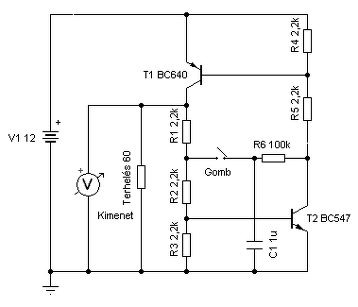

(#) ktibor69 válasza proli007 hozzászólására (») Ápr 23, 2014 /
Megérkezett a parkradar Kínából. A max. áramfelvétele 180mA.
Úgy lenne kialakítva a parkradar, hogy az általad megálmodott kapcsolás a parkradar és a gyári parkradarkapcsoló közé lenne bekötve. Ez a kapcsoló az első szenzorokat fogja kapcsolni. A hátsókat majd a tolatólámpa fogja aktiválni.
A kapcsolásod a gyújtásról (szivargyújtóról) kapná a tápellátását. Alaphelyzetben a kimenet 0V. Csak a parkradar kapcsoló egyszeri megnyomásával lenne a kimeneten 12V. Újbóli megnyomásra kimeneten 0V. Egy megerősítést kérnék, hogy a kapcsolásod így működik-e.
Egyébként, ha erre a célra létezik meglévő lehető legegyszerűbb kapcsolás, akkor azt is szívesen fogadom. A bonyolultság, csak a hibalehetőséget növeli.
Köszönettel: Tibor

(#) proli007 válasza ktibor69 hozzászólására (») Ápr 23, 2014 /
Hello! "A bonyolultság, csak a hibalehetőséget növeli." Gyenge elmélet. Mert akkor a radart sem kellett volna megvenni, akkor nincs hibalehetőség. De ha van gyári kapcsoló, és annak helye, miért van szükség külön áramkörrel? Egyébiránt ha megnézed itt a terhelésre nem a 12V-ot kapcsolja, hanem a GND-t. Lehet így a radarnak nem is megfelelő, vagy is azt egy plusz PNP tranyóval kellene meghajtani. De gondot okozhat, a radarban lévő tápszűrő elkó feltöltése is, ha nincs előtte ellenállás.
(#) ktibor69 válasza proli007 hozzászólására (») Ápr 24, 2014 /
"A bonyolultság, csak a hibalehetőséget növeli." Lehet, hogy féleérthetően fogalmaztam: a cél megvalósítása érdekében az egyszerűbben megoldás, kedvezőbb, mert a hibalehetőség kisebb.
A gyári parkradar vezérlőegységem az nincs (mert az csak csipog és hihetetlen drága), csak a gyári kapcsolót vettem meg, hogy a megoldásom a gyárihoz hasonló legyen. Egyébként a kínai parkradar az első szenzorokat akkor aktiválja, ha a fékre lépek, ezt helyettesíteném a kapcsolóval. Tehát a kapcsoló után és a fékbemenet elé szeretném az áramkört bekötni, úgy hogy az 12V-ot adjon a bemenetre a gomb megnyomását követően és 0V-ot a gomb újbóli megnyomásával. Valóban ahogy mondod a kapcsolási rajz szerint az áramkör a GND kapcsolja. Nekem 12V kapcsolására lenne szükségem.
(#) proli007 válasza ktibor69 hozzászólására (») Ápr 24, 2014 /
"Nekem 12V kapcsolására lenne szükségem." Akkor fejre fordítod az áramkört, és megcseréled a két tranyót.
Köszönöm szépen a sok-sok segítséget!
Hamarosan megépítésre kerül a kapcsolás. Ha megvan és leteszteltem jelentkezem.
Az így módosított kapcsolás mikor megkapja a gyújtásról a tápot a kimeneten ad ki 12V feszültséget?
Elvileg nem.

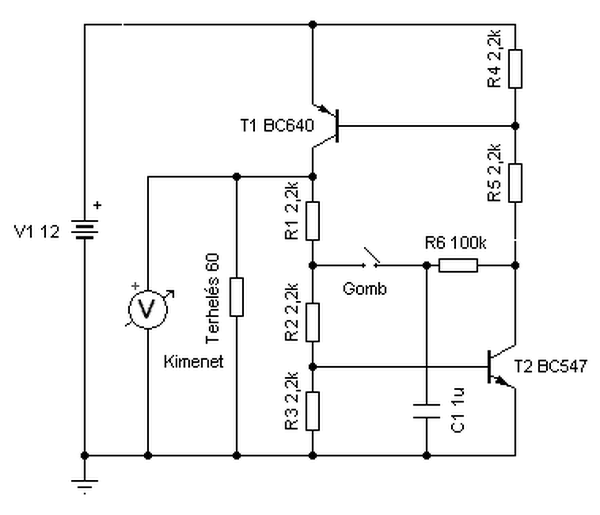

(#) proli007 válasza proli007 hozzászólására (») Ápr 26, 2014 /
Hogy a párja is meg legyen..

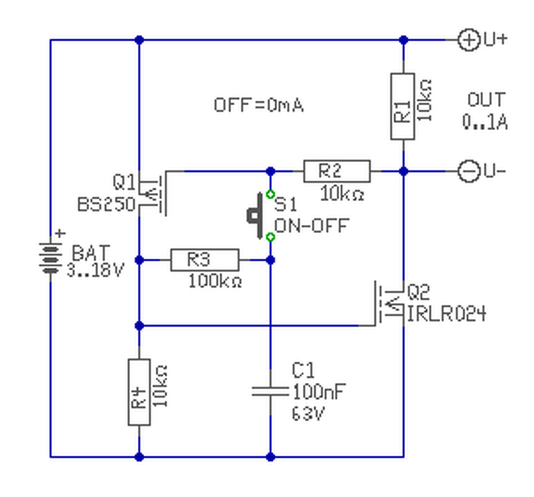

(#) proli007 hozzászólása Ápr 26, 2014 / 1
Íme két MOS változat..
- A tápfeszültséget alul a Fet-ek GS küszöbfeszültsége, míg felül a GS maximális feszültsége korlátozza. A kapcsolt áramot legfőképpen az alkalmazott nagy-teljesítményű Fet Rds(on) ellenállása, és a megengedhető vesztesége befolyásolja.
- Egy 12V/5W-os izzó terhelése mellett bekapcsolt állapotban IRLR024 esetén 70mV a DS feszültség vesztesége, míg IRF9540 esetén kb. 200mV.
- Kikapcsolt állapotban gyakorlatilag elenyésző a fogyasztása, míg bekapcsolt állapotban 12V mellett kb. 2,4mA. (Két 10kohm-os Drain ellenállás fogyasztása.)
A hozzászólás módosítva: Ápr 26, 2014
(#) zosza18 válasza proli007 hozzászólására (») Máj 2, 2014 /
Üdv! Összeraktam ezt a kapcsolást. Minden jól működik terheletlenül, viszont terhelve nem kapcsol ki. Van egy LED a kimeneten visszajelzőként, ezzel együtt jól működik az áramkör, viszont ha még kap 200mA terhelést, akkor nem akar kikapcsolni. BC547 és BD140-et raktam bele, ez volt kéznél. Nincs nálam az áramkör, elkerült a tulajhoz de hétvégén megint összerakok egyet, hogy tudjak mérni. Addig esetleg valami ötlet? Előre is Köszönöm!
A hozzászólás módosítva: Máj 2, 2014
(#) proli007 válasza zosza18 hozzászólására (») Máj 2, 2014 /
Hello! Lehet, hogy Te egy kondit kapcsolsz és azért nem tud kikapcsolni. Ha így van, akkor elválasztó tranyót kell betenni. Pld. egy NPN emitterkövetőt.
