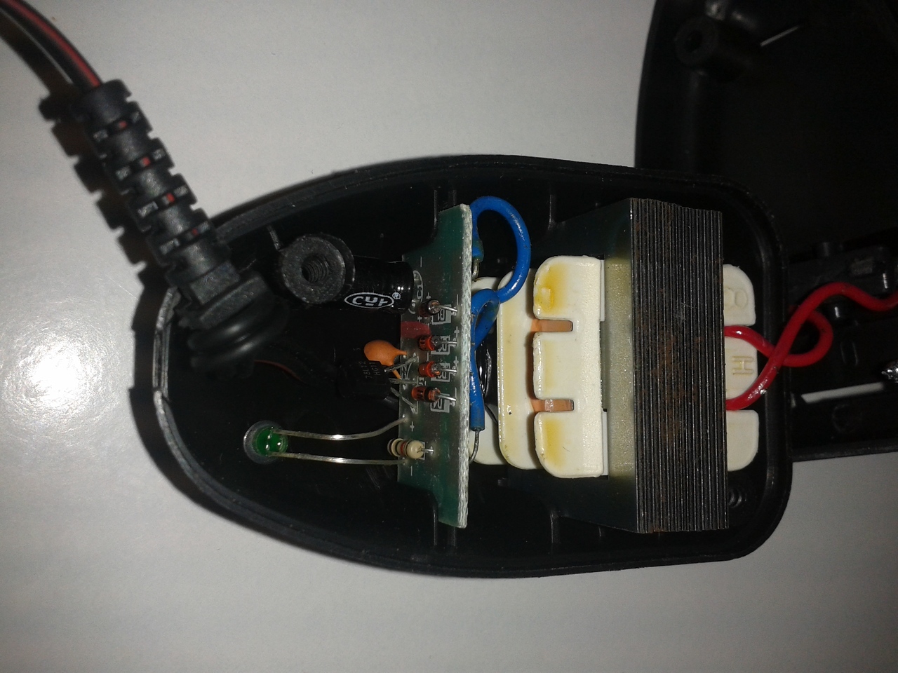

Van egy egyszerű 12 voltos (100mA-es) tápom, amire egy 22mA fogyasztású eszköz van kötve. A tápegység mégis erőteljesen forrósodik.
Ezzel szemben egy hasonló teljesítményű telefontöltő alig langyosodik több óra után is.
A trafó forrósodik benne, ami elég nagy, és nehéz. Egy régebbi Nokia töltőben egy apró, pille könnyű van. Mi a különbség köztük? Miért forrósodik ennyire?

(#) proli007 válasza fgabor87 hozzászólására (») Máj 1, 2014 /
Hello! Lehet a melegedés hiba oka is, de üzemszerű is. Mivel ezeknek a kicsiny trafóknak a üresjárati vesztesége elég magas. Azokban a töltőkben amiben pici trafó van, kapcsolóüzeműek. Ez a trafó a hálózat 50Hz-ével működik, míg a kapcsolóüzemű trafók 20..100kHz között. Ezért vasmagjuk ferrit, és méretük kisebb.

Egyébként miért nem kapcsolóüzemű trafókat adnak az ilyen cuccokhoz? Drágábbak?
Nekem most nagyon tetszik, hogy 2 óra használat után is alig érezni, hogy meleg. A másik meg már fűtött rendesen.
